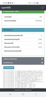

- Beiträge: 2450
- Been thanked: 33 times
Re: mit potentialfreien Kontakt WP steuern
Bitte Smarthome.log hier ins Forum mit den Parametern vom Device dann stellen.
Da ist dann im Detail nachvollziebar wann ein Device schaltet oder nicht.
): viewtopic.php?f=14&t=5923
- Sonnenjunky
- Beiträge: 368
- Wohnort: Wien Umgebung
- Has thanked: 4 times
sorry Oliver, aber bitte wie komm ich zu dem Logfile bzw wo und wie finde ich es ?

- Beiträge: 2450
Und so sieht das Log Inhaltlich aus:
2021-12-23 10:37:51: (9) Heizstab Ausschaltverzögerung erreicht, bereits aus
2021-12-23 10:37:51: (9) Heizstab Überschuss -362 kleiner Ausschaltschwelle -99
2021-12-23 10:37:51: (9) Heizstab SoC niedriger als Abschalt SoC, prüfe weiter
2021-12-23 10:37:51: (9) Heizstab Maximale Einschaltdauer nicht erreicht
2021-12-23 10:37:51: (1) Stiebel Überschuss kleiner als Einschaltschwelle und größer als Ausschaltschwelle. Ueberschuss 2639
2021-12-23 10:37:51: (1) Stiebel Maximale Einschaltdauer nicht erreicht
2021-12-23 10:37:51: Total Watt nicht im Hausverbrauch: 0
2021-12-23 10:37:51: Total Watt nichtabschaltbarer smarthomedevices: 87
2021-12-23 10:37:51: Total Watt abschaltbarer smarthomedevices: 0
2021-12-23 10:37:51: (9) Heizstab rel: 0 oncnt/onstandby/time: 0/0/0 Status: 10 akt: 0 Z Hw: 0
2021-12-23 10:37:50: (1) Stiebel rel: 0 oncnt/onstandby/time: 0/0/0 Status: 10 akt: 87 Z Hw: 9664794
2021-12-23 10:37:50: (1) Leistungsmessung durch sdm630
2021-12-23 10:37:49: Speicher Entladung(-)/Ladung(+): 2625 SpeicherSoC: 4
2021-12-23 10:37:49: Uberschuss: 2639 Uberschuss mit Offset: -362
2021-12-23 10:37:49: EVU Bezug(-)/Einspeisung(+): 14 max : 3001
Das sind die Regelparameter. Und nacher wird jedes Device einzeln versrbeitet.

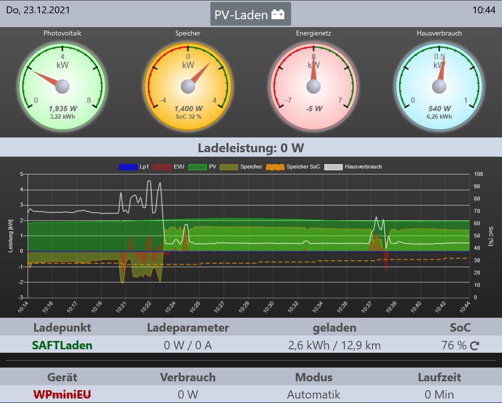

So, ich hab mal ein paar SC´s gemacht:
Startet leider noch immer nicht obwohl es längst an cder Zeit wäre
Hier ein Ausschnitt vom LOGfile:

2021-12-23 10:48:35: Total Watt nicht im Hausverbrauch: 0
2021-12-23 10:48:35: Total Watt nichtabschaltbarer smarthomedevices: 0
2021-12-23 10:48:35: Total Watt abschaltbarer smarthomedevices: 0
2021-12-23 10:48:35: (1) WPminiEU rel: 0 oncnt/onstandby/time: 19/0/0 Status: 10 akt: 0 Z Hw: 0
failed to connect to device on 192.168.0.240, setting all values to 0
2021-12-23 10:48:34: Speicher Entladung(-)/Ladung(+): 1410 SpeicherSoC: 33
2021-12-23 10:48:34: Uberschuss: 1410 Uberschuss mit Offset: -1890
2021-12-23 10:48:34: EVU Bezug(-)/Einspeisung(+): 0 max Speicherladung: 3300
2021-12-23 10:48:29: (1) WPminiEU Einschaltverzögerung nicht erreicht. 180 > 11
2021-12-23 10:48:29: (1) WPminiEU Ueberschussberechnung (1 = mit Speicher, 2 = mit Offset) 1
2021-12-23 10:48:29: (1) WPminiEU SoC 33 Einschalt SoC 20 Ueberschuss 1410
2021-12-23 10:48:29: (1) WPminiEU Überschuss 1410 größer Einschaltschwelle oder Immer an zeit erreicht 650
2021-12-23 10:48:29: (1) WPminiEU Maximale Einschaltdauer nicht erreicht
2021-12-23 10:48:29: Total Watt nicht im Hausverbrauch: 0
2021-12-23 10:48:29: Total Watt nichtabschaltbarer smarthomedevices: 0
2021-12-23 10:48:29: Total Watt abschaltbarer smarthomedevices: 0
2021-12-23 10:48:29: (1) WPminiEU rel: 0 oncnt/onstandby/time: 19/0/0 Status: 10 akt: 0 Z Hw: 0
2021-12-23 10:48:28: Speicher Entladung(-)/Ladung(+): 1410 SpeicherSoC: 33
2021-12-23 10:48:28: Uberschuss: 1410 Uberschuss mit Offset: -1890
2021-12-23 10:48:28: EVU Bezug(-)/Einspeisung(+): 0 max Speicherladung: 3300
2021-12-23 10:48:23: (1) WPminiEU Einschaltverzögerung nicht erreicht. 180 > 5
2021-12-23 10:48:23: (1) WPminiEU Ueberschussberechnung (1 = mit Speicher, 2 = mit Offset) 1
2021-12-23 10:48:23: (1) WPminiEU SoC 33 Einschalt SoC 20 Ueberschuss 1420
2021-12-23 10:48:23: (1) WPminiEU Überschuss 1420 größer Einschaltschwelle oder Immer an zeit erreicht 650
2021-12-23 10:48:23: (1) WPminiEU Maximale Einschaltdauer nicht erreicht
2021-12-23 10:48:23: Total Watt nicht im Hausverbrauch: 0
2021-12-23 10:48:23: Total Watt nichtabschaltbarer smarthomedevices: 0
2021-12-23 10:48:23: Total Watt abschaltbarer smarthomedevices: 0
2021-12-23 10:48:23: (1) WPminiEU rel: 0 oncnt/onstandby/time: 19/0/0 Status: 10 akt: 0 Z Hw: 0
2021-12-23 10:48:23: Speicher Entladung(-)/Ladung(+): 1420 SpeicherSoC: 33
2021-12-23 10:48:23: Uberschuss: 1420 Uberschuss mit Offset: -1880
2021-12-23 10:48:23: EVU Bezug(-)/Einspeisung(+): 0 max Speicherladung: 3300
2021-12-23 10:48:18: (1) WPminiEU Einschaltverzögerung gestartet
2021-12-23 10:48:18: (1) WPminiEU Ueberschussberechnung (1 = mit Speicher, 2 = mit Offset) 1
2021-12-23 10:48:18: (1) WPminiEU SoC 33 Einschalt SoC 20 Ueberschuss 1420
2021-12-23 10:48:18: (1) WPminiEU Überschuss 1420 größer Einschaltschwelle oder Immer an zeit erreicht 650
2021-12-23 10:48:18: (1) WPminiEU Maximale Einschaltdauer nicht erreicht
2021-12-23 10:48:18: Total Watt nicht im Hausverbrauch: 0
2021-12-23 10:48:18: Total Watt nichtabschaltbarer smarthomedevices: 0
2021-12-23 10:48:18: Total Watt abschaltbarer smarthomedevices: 0
2021-12-23 10:48:18: (1) WPminiEU rel: 0 oncnt/onstandby/time: 19/0/0 Status: 10 akt: 0 Z Hw: 0
2021-12-23 10:48:17: Speicher Entladung(-)/Ladung(+): 1420 SpeicherSoC: 33
2021-12-23 10:48:17: Uberschuss: 1420 Uberschuss mit Offset: -1880
2021-12-23 10:48:17: EVU Bezug(-)/Einspeisung(+): 0 max Speicherladung: 3300
urllib.error.HTTPError: HTTP Error 401: Unauthorized
raise HTTPError(req.full_url, code, msg, hdrs, fp)
File "/usr/lib/python3.5/urllib/request.py", line 590, in http_error_default
result = func(*args)
File "/usr/lib/python3.5/urllib/request.py", line 444, in _call_chain
return self._call_chain(*args)
File "/usr/lib/python3.5/urllib/request.py", line 510, in error
'http', request, response, code, msg, hdrs)
File "/usr/lib/python3.5/urllib/request.py", line 582, in http_response
response = meth(req, response)
File "/usr/lib/python3.5/urllib/request.py", line 472, in open
return opener.open(url, data, timeout)
File "/usr/lib/python3.5/urllib/request.py", line 163, in urlopen
urllib.request.urlopen("http://"+str(ipadr)+"/relay/0?turn=on", timeout=3)
File "/var/www/html/openWB/modules/smarthome/shelly/on.py", line 17, in <module>
2021-12-23 10:48:11: (1) WPminiEU angeschaltet. Ueberschussberechnung (1 = mit Speicher, 2 = mit Offset) 1 oncount: 19 onstandby: 0
2021-12-23 10:48:11: (1) WPminiEU Einschaltverzögerung erreicht, schalte ein 650
2021-12-23 10:48:11: (1) WPminiEU Ueberschussberechnung (1 = mit Speicher, 2 = mit Offset) 1
2021-12-23 10:48:11: (1) WPminiEU SoC 33 Einschalt SoC 20 Ueberschuss 1416
2021-12-23 10:48:11: (1) WPminiEU Überschuss 1416 größer Einschaltschwelle oder Immer an zeit erreicht 650
2021-12-23 10:48:11: (1) WPminiEU Maximale Einschaltdauer nicht erreicht
2021-12-23 10:48:11: Total Watt nicht im Hausverbrauch: 0
2021-12-23 10:48:11: Total Watt nichtabschaltbarer smarthomedevices: 0
2021-12-23 10:48:11: Total Watt abschaltbarer smarthomedevices: 0
2021-12-23 10:48:11: (1) WPminiEU rel: 0 oncnt/onstandby/time: 18/0/0 Status: 10 akt: 0 Z Hw: 0
2021-12-23 10:48:11: Speicher Entladung(-)/Ladung(+): 1410 SpeicherSoC: 33
2021-12-23 10:48:11: Uberschuss: 1416 Uberschuss mit Offset: -1884
2021-12-23 10:48:11: EVU Bezug(-)/Einspeisung(+): 6 max Speicherladung: 3300
2021-12-23 10:48:06: (1) WPminiEU Einschaltverzögerung nicht erreicht. 180 > 180
2021-12-23 10:48:06: (1) WPminiEU Ueberschussberechnung (1 = mit Speicher, 2 = mit Offset) 1
2021-12-23 10:48:06: (1) WPminiEU SoC 33 Einschalt SoC 20 Ueberschuss 1403
2021-12-23 10:48:06: (1) WPminiEU Überschuss 1403 größer Einschaltschwelle oder Immer an zeit erreicht 650
2021-12-23 10:48:06: (1) WPminiEU Maximale Einschaltdauer nicht erreicht
2021-12-23 10:48:06: Total Watt nicht im Hausverbrauch: 0
2021-12-23 10:48:06: Total Watt nichtabschaltbarer smarthomedevices: 0
2021-12-23 10:48:06: Total Watt abschaltbarer smarthomedevices: 0
2021-12-23 10:48:06: (1) WPminiEU rel: 0 oncnt/onstandby/time: 18/0/0 Status: 10 akt: 0 Z Hw: 0
2021-12-23 10:48:05: Speicher Entladung(-)/Ladung(+): 1410 SpeicherSoC: 33
2021-12-23 10:48:05: Uberschuss: 1403 Uberschuss mit Offset: -1897
2021-12-23 10:48:05: EVU Bezug(-)/Einspeisung(+): -7 max Speicherladung: 3300
2021-12-23 10:48:00: (1) WPminiEU Einschaltverzögerung nicht erreicht. 180 > 174
2021-12-23 10:48:00: (1) WPminiEU Ueberschussberechnung (1 = mit Speicher, 2 = mit Offset) 1
2021-12-23 10:48:00: (1) WPminiEU SoC 33 Einschalt SoC 20 Ueberschuss 1403
2021-12-23 10:48:00: (1) WPminiEU Überschuss 1403 größer Einschaltschwelle oder Immer an zeit erreicht 650
2021-12-23 10:48:00: (1) WPminiEU Maximale Einschaltdauer nicht erreicht
2021-12-23 10:48:00: Total Watt nicht im Hausverbrauch: 0
2021-12-23 10:48:00: Total Watt nichtabschaltbarer smarthomedevices: 0
2021-12-23 10:48:00: Total Watt abschaltbarer smarthomedevices: 0
2021-12-23 10:48:00: (1) WPminiEU rel: 0 oncnt/onstandby/time: 18/0/0 Status: 10 akt: 0 Z Hw: 0
2021-12-23 10:48:00: Speicher Entladung(-)/Ladung(+): 1410 SpeicherSoC: 33
2021-12-23 10:48:00: Uberschuss: 1403 Uberschuss mit Offset: -1897
2021-12-23 10:48:00: EVU Bezug(-)/Einspeisung(+): -7 max Speicherladung: 3300
2021-12-23 10:47:55: (1) WPminiEU Einschaltverzögerung nicht erreicht. 180 > 169
2021-12-23 10:47:55: (1) WPminiEU Ueberschussberechnung (1 = mit Speicher, 2 = mit Offset) 1
2021-12-23 10:47:55: (1) WPminiEU SoC 33 Einschalt SoC 20 Ueberschuss 1415
2021-12-23 10:47:55: (1) WPminiEU Überschuss 1415 größer Einschaltschwelle oder Immer an zeit erreicht 650
2021-12-23 10:47:55: (1) WPminiEU Maximale Einschaltdauer nicht erreicht
2021-12-23 10:47:55: Total Watt nicht im Hausverbrauch: 0
2021-12-23 10:47:55: Total Watt nichtabschaltbarer smarthomedevices: 0
2021-12-23 10:47:55: Total Watt abschaltbarer smarthomedevices: 0
2021-12-23 10:47:55: (1) WPminiEU rel: 0 oncnt/onstandby/time: 18/0/0 Status: 10 akt: 0 Z Hw: 0
2021-12-23 10:47:54: Speicher Entladung(-)/Ladung(+): 1410 SpeicherSoC: 33
2021-12-23 10:47:54: Uberschuss: 1415 Uberschuss mit Offset: -1885
2021-12-23 10:47:54: EVU Bezug(-)/Einspeisung(+): 5 max Speicherladung: 3300
2021-12-23 10:47:49: (1) WPminiEU Einschaltverzögerung nicht erreicht. 180 > 163
2021-12-23 10:47:49: (1) WPminiEU Ueberschussberechnung (1 = mit Speicher, 2 = mit Offset) 1
2021-12-23 10:47:49: (1) WPminiEU SoC 33 Einschalt SoC 20 Ueberschuss 1415
2021-12-23 10:47:49: (1) WPminiEU Überschuss 1415 größer Einschaltschwelle oder Immer an zeit erreicht 650
2021-12-23 10:47:49: (1) WPminiEU Maximale Einschaltdauer nicht erreicht
2021-12-23 10:47:49: Total Watt nicht im Hausverbrauch: 0
2021-12-23 10:47:49: Total Watt nichtabschaltbarer smarthomedevices: 0
2021-12-23 10:47:49: Total Watt abschaltbarer smarthomedevices: 0
2021-12-23 10:47:49: (1) WPminiEU rel: 0 oncnt/onstandby/time: 18/0/0 Status: 10 akt: 0 Z Hw: 0
2021-12-23 10:47:48: Speicher Entladung(-)/Ladung(+): 1410 SpeicherSoC: 33
2021-12-23 10:47:48: Uberschuss: 1415 Uberschuss mit Offset: -1885
2021-12-23 10:47:48: EVU Bezug(-)/Einspeisung(+): 5 max Speicherladung: 3300
2021-12-23 10:47:43: (1) WPminiEU Einschaltverzögerung nicht erreicht. 180 > 157
2021-12-23 10:47:43: (1) WPminiEU Ueberschussberechnung (1 = mit Speicher, 2 = mit Offset) 1
2021-12-23 10:47:43: (1) WPminiEU SoC 33 Einschalt SoC 20 Ueberschuss 1426
2021-12-23 10:47:43: (1) WPminiEU Überschuss 1426 größer Einschaltschwelle oder Immer an zeit erreicht 650
2021-12-23 10:47:43: (1) WPminiEU Maximale Einschaltdauer nicht erreicht
2021-12-23 10:47:43: Total Watt nicht im Hausverbrauch: 0
2021-12-23 10:47:43: Total Watt nichtabschaltbarer smarthomedevices: 0
2021-12-23 10:47:43: Total Watt abschaltbarer smarthomedevices: 0
2021-12-23 10:47:43: (1) WPminiEU rel: 0 oncnt/onstandby/time: 18/0/0 Status: 10 akt: 0 Z Hw: 0
2021-12-23 10:47:43: Speicher Entladung(-)/Ladung(+): 1420 SpeicherSoC: 33
2021-12-23 10:47:43: Uberschuss: 1426 Uberschuss mit Offset: -1874
2021-12-23 10:47:43: EVU Bezug(-)/Einspeisung(+): 6 max Speicherladung: 3300
2021-12-23 10:47:38: (1) WPminiEU Einschaltverzögerung nicht erreicht. 180 > 152
2021-12-23 10:47:38: (1) WPminiEU Ueberschussberechnung (1 = mit Speicher, 2 = mit Offset) 1
2021-12-23 10:47:38: (1) WPminiEU SoC 33 Einschalt SoC 20 Ueberschuss 1426
2021-12-23 10:47:38: (1) WPminiEU Überschuss 1426 größer Einschaltschwelle oder Immer an zeit erreicht 650
2021-12-23 10:47:38: (1) WPminiEU Maximale Einschaltdauer nicht erreicht
2021-12-23 10:47:38: Total Watt nicht im Hausverbrauch: 0
2021-12-23 10:47:38: Total Watt nichtabschaltbarer smarthomedevices: 0
2021-12-23 10:47:38: Total Watt abschaltbarer smarthomedevices: 0
2021-12-23 10:47:38: (1) WPminiEU rel: 0 oncnt/onstandby/time: 18/0/0 Status: 10 akt: 0 Z Hw: 0
2021-12-23 10:47:37: Speicher Entladung(-)/Ladung(+): 1420 SpeicherSoC: 33
2021-12-23 10:47:37: Uberschuss: 1426 Uberschuss mit Offset: -1874
2021-12-23 10:47:37: EVU Bezug(-)/Einspeisung(+): 6 max Speicherladung: 3300
2021-12-23 10:47:32: (1) WPminiEU Einschaltverzögerung nicht erreicht. 180 > 146
2021-12-23 10:47:32: (1) WPminiEU Ueberschussberechnung (1 = mit Speicher, 2 = mit Offset) 1
2021-12-23 10:47:32: (1) WPminiEU SoC 33 Einschalt SoC 20 Ueberschuss 1422
2021-12-23 10:47:32: (1) WPminiEU Überschuss 1422 größer Einschaltschwelle oder Immer an zeit erreicht 650
2021-12-23 10:47:32: (1) WPminiEU Maximale Einschaltdauer nicht erreicht
2021-12-23 10:47:32: Total Watt nicht im Hausverbrauch: 0
2021-12-23 10:47:32: Total Watt nichtabschaltbarer smarthomedevices: 0
2021-12-23 10:47:32: Total Watt abschaltbarer smarthomedevices: 0
2021-12-23 10:47:32: (1) WPminiEU rel: 0 oncnt/onstandby/time: 18/0/0 Status: 10 akt: 0 Z Hw: 0
2021-12-23 10:47:31: Speicher Entladung(-)/Ladung(+): 1420 SpeicherSoC: 33
2021-12-23 10:47:31: Uberschuss: 1422 Uberschuss mit Offset: -1878
2021-12-23 10:47:31: EVU Bezug(-)/Einspeisung(+): 2 max Speicherladung: 3300
2021-12-23 10:47:26: (1) WPminiEU Einschaltverzögerung nicht erreicht. 180 > 140
2021-12-23 10:47:26: (1) WPminiEU Ueberschussberechnung (1 = mit Speicher, 2 = mit Offset) 1
2021-12-23 10:47:26: (1) WPminiEU SoC 33 Einschalt SoC 20 Ueberschuss 1420
2021-12-23 10:47:26: (1) WPminiEU Überschuss 1420 größer Einschaltschwelle oder Immer an zeit erreicht 650
2021-12-23 10:47:26: (1) WPminiEU Maximale Einschaltdauer nicht erreicht
2021-12-23 10:47:26: Total Watt nicht im Hausverbrauch: 0
2021-12-23 10:47:26: Total Watt nichtabschaltbarer smarthomedevices: 0
2021-12-23 10:47:26: Total Watt abschaltbarer smarthomedevices: 0
2021-12-23 10:47:26: (1) WPminiEU rel: 0 oncnt/onstandby/time: 18/0/0 Status: 10 akt: 0 Z Hw: 0
2021-12-23 10:47:26: Speicher Entladung(-)/Ladung(+): 1420 SpeicherSoC: 33
2021-12-23 10:47:26: Uberschuss: 1420 Uberschuss mit Offset: -1880
2021-12-23 10:47:26: EVU Bezug(-)/Einspeisung(+): 0 max Speicherladung: 3300
2021-12-23 10:47:21: (1) WPminiEU Einschaltverzögerung nicht erreicht. 180 > 135
2021-12-23 10:47:21: (1) WPminiEU Ueberschussberechnung (1 = mit Speicher, 2 = mit Offset) 1
2021-12-23 10:47:21: (1) WPminiEU SoC 33 Einschalt SoC 20 Ueberschuss 1410
2021-12-23 10:47:21: (1) WPminiEU Überschuss 1410 größer Einschaltschwelle oder Immer an zeit erreicht 650
2021-12-23 10:47:21: (1) WPminiEU Maximale Einschaltdauer nicht erreicht
2021-12-23 10:47:21: Total Watt nicht im Hausverbrauch: 0
2021-12-23 10:47:21: Total Watt nichtabschaltbarer smarthomedevices: 0
2021-12-23 10:47:21: Total Watt abschaltbarer smarthomedevices: 0
2021-12-23 10:47:21: (1) WPminiEU rel: 0 oncnt/onstandby/time: 18/0/0 Status: 10 akt: 0 Z Hw: 0
2021-12-23 10:47:20: Speicher Entladung(-)/Ladung(+): 1410 SpeicherSoC: 33
2021-12-23 10:47:20: Uberschuss: 1410 Uberschuss mit Offset: -1890
2021-12-23 10:47:20: EVU Bezug(-)/Einspeisung(+): 0 max Speicherladung: 3300
2021-12-23 10:47:15: (1) WPminiEU Einschaltverzögerung nicht erreicht. 180 > 129
2021-12-23 10:47:15: (1) WPminiEU Ueberschussberechnung (1 = mit Speicher, 2 = mit Offset) 1
2021-12-23 10:47:15: (1) WPminiEU SoC 33 Einschalt SoC 20 Ueberschuss 1397
2021-12-23 10:47:15: (1) WPminiEU Überschuss 1397 größer Einschaltschwelle oder Immer an zeit erreicht 650
2021-12-23 10:47:15: (1) WPminiEU Maximale Einschaltdauer nicht erreicht
2021-12-23 10:47:15: Total Watt nicht im Hausverbrauch: 0
2021-12-23 10:47:15: Total Watt nichtabschaltbarer smarthomedevices: 0
2021-12-23 10:47:15: Total Watt abschaltbarer smarthomedevices: 0
2021-12-23 10:47:15: (1) WPminiEU rel: 0 oncnt/onstandby/time: 18/0/0 Status: 10 akt: 0 Z Hw: 0
2021-12-23 10:47:15: Speicher Entladung(-)/Ladung(+): 1410 SpeicherSoC: 33
2021-12-23 10:47:15: Uberschuss: 1397 Uberschuss mit Offset: -1903
2021-12-23 10:47:15: EVU Bezug(-)/Einspeisung(+): -13 max Speicherladung: 3300
2021-12-23 10:47:10: (1) WPminiEU Einschaltverzögerung nicht erreicht. 180 > 124
2021-12-23 10:47:10: (1) WPminiEU Ueberschussberechnung (1 = mit Speicher, 2 = mit Offset) 1
2021-12-23 10:47:10: (1) WPminiEU SoC 33 Einschalt SoC 20 Ueberschuss 1397
2021-12-23 10:47:10: (1) WPminiEU Überschuss 1397 größer Einschaltschwelle oder Immer an zeit erreicht 650
2021-12-23 10:47:10: (1) WPminiEU Maximale Einschaltdauer nicht erreicht
2021-12-23 10:47:10: Total Watt nicht im Hausverbrauch: 0
2021-12-23 10:47:10: Total Watt nichtabschaltbarer smarthomedevices: 0
2021-12-23 10:47:10: Total Watt abschaltbarer smarthomedevices: 0
2021-12-23 10:47:10: (1) WPminiEU rel: 0 oncnt/onstandby/time: 18/0/0 Status: 10 akt: 0 Z Hw: 0
2021-12-23 10:47:09: Speicher Entladung(-)/Ladung(+): 1410 SpeicherSoC: 33
2021-12-23 10:47:09: Uberschuss: 1397 Uberschuss mit Offset: -1903
2021-12-23 10:47:09: EVU Bezug(-)/Einspeisung(+): -13 max Speicherladung: 3300
2021-12-23 10:47:04: (1) WPminiEU Einschaltverzögerung nicht erreicht. 180 > 118
2021-12-23 10:47:04: (1) WPminiEU Ueberschussberechnung (1 = mit Speicher, 2 = mit Offset) 1
2021-12-23 10:47:04: (1) WPminiEU SoC 33 Einschalt SoC 20 Ueberschuss 1411
2021-12-23 10:47:04: (1) WPminiEU Überschuss 1411 größer Einschaltschwelle oder Immer an zeit erreicht 650
2021-12-23 10:47:04: (1) WPminiEU Maximale Einschaltdauer nicht erreicht
2021-12-23 10:47:04: Total Watt nicht im Hausverbrauch: 0
2021-12-23 10:47:04: Total Watt nichtabschaltbarer smarthomedevices: 0
2021-12-23 10:47:04: Total Watt abschaltbarer smarthomedevices: 0
2021-12-23 10:47:04: (1) WPminiEU rel: 0 oncnt/onstandby/time: 18/0/0 Status: 10 akt: 0 Z Hw: 0
2021-12-23 10:47:03: Speicher Entladung(-)/Ladung(+): 1410 SpeicherSoC: 33
2021-12-23 10:47:03: Uberschuss: 1411 Uberschuss mit Offset: -1889
2021-12-23 10:47:03: EVU Bezug(-)/Einspeisung(+): 1 max Speicherladung: 3300
2021-12-23 10:46:58: (1) WPminiEU Einschaltverzögerung nicht erreicht. 180 > 112
2021-12-23 10:46:58: (1) WPminiEU Ueberschussberechnung (1 = mit Speicher, 2 = mit Offset) 1
2021-12-23 10:46:58: (1) WPminiEU SoC 33 Einschalt SoC 20 Ueberschuss 1411
2021-12-23 10:46:58: (1) WPminiEU Überschuss 1411 größer Einschaltschwelle oder Immer an zeit erreicht 650
2021-12-23 10:46:58: (1) WPminiEU Maximale Einschaltdauer nicht erreicht
2021-12-23 10:46:58: Total Watt nicht im Hausverbrauch: 0
2021-12-23 10:46:58: Total Watt nichtabschaltbarer smarthomedevices: 0
2021-12-23 10:46:58: Total Watt abschaltbarer smarthomedevices: 0
2021-12-23 10:46:58: (1) WPminiEU rel: 0 oncnt/onstandby/time: 18/0/0 Status: 10 akt: 0 Z Hw: 0
2021-12-23 10:46:58: Speicher Entladung(-)/Ladung(+): 1410 SpeicherSoC: 33
2021-12-23 10:46:58: Uberschuss: 1411 Uberschuss mit Offset: -1889
2021-12-23 10:46:58: EVU Bezug(-)/Einspeisung(+): 1 max Speicherladung: 3300
2021-12-23 10:46:53: (1) WPminiEU Einschaltverzögerung nicht erreicht. 180 > 107
2021-12-23 10:46:53: (1) WPminiEU Ueberschussberechnung (1 = mit Speicher, 2 = mit Offset) 1
2021-12-23 10:46:53: (1) WPminiEU SoC 33 Einschalt SoC 20 Ueberschuss 1411
2021-12-23 10:46:53: (1) WPminiEU Überschuss 1411 größer Einschaltschwelle oder Immer an zeit erreicht 650
2021-12-23 10:46:53: (1) WPminiEU Maximale Einschaltdauer nicht erreicht
2021-12-23 10:46:53: Total Watt nicht im Hausverbrauch: 0
2021-12-23 10:46:53: Total Watt nichtabschaltbarer smarthomedevices: 0
2021-12-23 10:46:53: Total Watt abschaltbarer smarthomedevices: 0
2021-12-23 10:46:53: (1) WPminiEU rel: 0 oncnt/onstandby/time: 18/0/0 Status: 10 akt: 0 Z Hw: 0
2021-12-23 10:46:52: Speicher Entladung(-)/Ladung(+): 1410 SpeicherSoC: 33
2021-12-23 10:46:52: Uberschuss: 1411 Uberschuss mit Offset: -1889
2021-12-23 10:46:52: EVU Bezug(-)/Einspeisung(+): 1 max Speicherladung: 3300
2021-12-23 10:46:47: (1) WPminiEU Einschaltverzögerung nicht erreicht. 180 > 101
2021-12-23 10:46:47: (1) WPminiEU Ueberschussberechnung (1 = mit Speicher, 2 = mit Offset) 1
2021-12-23 10:46:47: (1) WPminiEU SoC 33 Einschalt SoC 20 Ueberschuss 1410
2021-12-23 10:46:47: (1) WPminiEU Überschuss 1410 größer Einschaltschwelle oder Immer an zeit erreicht 650
2021-12-23 10:46:47: (1) WPminiEU Maximale Einschaltdauer nicht erreicht
2021-12-23 10:46:47: Total Watt nicht im Hausverbrauch: 0
2021-12-23 10:46:47: Total Watt nichtabschaltbarer smarthomedevices: 0
2021-12-23 10:46:47: Total Watt abschaltbarer smarthomedevices: 0
2021-12-23 10:46:47: (1) WPminiEU rel: 0 oncnt/onstandby/time: 18/0/0 Status: 10 akt: 0 Z Hw: 0
2021-12-23 10:46:46: Speicher Entladung(-)/Ladung(+): 1410 SpeicherSoC: 33
2021-12-23 10:46:46: Uberschuss: 1410 Uberschuss mit Offset: -1890
2021-12-23 10:46:46: EVU Bezug(-)/Einspeisung(+): 0 max Speicherladung: 3300
2021-12-23 10:46:41: (1) WPminiEU Einschaltverzögerung nicht erreicht. 180 > 95
2021-12-23 10:46:41: (1) WPminiEU Ueberschussberechnung (1 = mit Speicher, 2 = mit Offset) 1
2021-12-23 10:46:41: (1) WPminiEU SoC 32 Einschalt SoC 20 Ueberschuss 1390
2021-12-23 10:46:41: (1) WPminiEU Überschuss 1390 größer Einschaltschwelle oder Immer an zeit erreicht 650
2021-12-23 10:46:41: (1) WPminiEU Maximale Einschaltdauer nicht erreicht
2021-12-23 10:46:41: Total Watt nicht im Hausverbrauch: 0
2021-12-23 10:46:41: Total Watt nichtabschaltbarer smarthomedevices: 0
2021-12-23 10:46:41: Total Watt abschaltbarer smarthomedevices: 0
2021-12-23 10:46:41: (1) WPminiEU rel: 0 oncnt/onstandby/time: 18/0/0 Status: 10 akt: 0 Z Hw: 0
2021-12-23 10:46:41: Speicher Entladung(-)/Ladung(+): 1390 SpeicherSoC: 32
2021-12-23 10:46:41: Uberschuss: 1390 Uberschuss mit Offset: -1910
2021-12-23 10:46:41: EVU Bezug(-)/Einspeisung(+): 0 max Speicherladung: 3300
2021-12-23 10:46:36: (1) WPminiEU Einschaltverzögerung nicht erreicht. 180 > 90
2021-12-23 10:46:36: (1) WPminiEU Ueberschussberechnung (1 = mit Speicher, 2 = mit Offset) 1
2021-12-23 10:46:36: (1) WPminiEU SoC 32 Einschalt SoC 20 Ueberschuss 1390
2021-12-23 10:46:36: (1) WPminiEU Überschuss 1390 größer Einschaltschwelle oder Immer an zeit erreicht 650
2021-12-23 10:46:36: (1) WPminiEU Maximale Einschaltdauer nicht erreicht
2021-12-23 10:46:36: Total Watt nicht im Hausverbrauch: 0
2021-12-23 10:46:36: Total Watt nichtabschaltbarer smarthomedevices: 0
2021-12-23 10:46:36: Total Watt abschaltbarer smarthomedevices: 0
2021-12-23 10:46:36: (1) WPminiEU rel: 0 oncnt/onstandby/time: 18/0/0 Status: 10 akt: 0 Z Hw: 0
2021-12-23 10:46:35: Speicher Entladung(-)/Ladung(+): 1390 SpeicherSoC: 32
2021-12-23 10:46:35: Uberschuss: 1390 Uberschuss mit Offset: -1910
2021-12-23 10:46:35: EVU Bezug(-)/Einspeisung(+): 0 max Speicherladung: 3300
2021-12-23 10:46:30: (1) WPminiEU Einschaltverzögerung nicht erreicht. 180 > 84
2021-12-23 10:46:30: (1) WPminiEU Ueberschussberechnung (1 = mit Speicher, 2 = mit Offset) 1
2021-12-23 10:46:30: (1) WPminiEU SoC 32 Einschalt SoC 20 Ueberschuss 1400
2021-12-23 10:46:30: (1) WPminiEU Überschuss 1400 größer Einschaltschwelle oder Immer an zeit erreicht 650
2021-12-23 10:46:30: (1) WPminiEU Maximale Einschaltdauer nicht erreicht
2021-12-23 10:46:30: Total Watt nicht im Hausverbrauch: 0
2021-12-23 10:46:30: Total Watt nichtabschaltbarer smarthomedevices: 0
2021-12-23 10:46:30: Total Watt abschaltbarer smarthomedevices: 0
2021-12-23 10:46:30: (1) WPminiEU rel: 0 oncnt/onstandby/time: 18/0/0 Status: 10 akt: 0 Z Hw: 0
2021-12-23 10:46:30: Speicher Entladung(-)/Ladung(+): 1400 SpeicherSoC: 32
2021-12-23 10:46:30: Uberschuss: 1400 Uberschuss mit Offset: -1900
2021-12-23 10:46:30: EVU Bezug(-)/Einspeisung(+): 0 max Speicherladung: 3300
2021-12-23 10:46:25: (1) WPminiEU Einschaltverzögerung nicht erreicht. 180 > 79
2021-12-23 10:46:25: (1) WPminiEU Ueberschussberechnung (1 = mit Speicher, 2 = mit Offset) 1
2021-12-23 10:46:25: (1) WPminiEU SoC 32 Einschalt SoC 20 Ueberschuss 1402
2021-12-23 10:46:25: (1) WPminiEU Überschuss 1402 größer Einschaltschwelle oder Immer an zeit erreicht 650
2021-12-23 10:46:25: (1) WPminiEU Maximale Einschaltdauer nicht erreicht
2021-12-23 10:46:25: Total Watt nicht im Hausverbrauch: 0
2021-12-23 10:46:25: Total Watt nichtabschaltbarer smarthomedevices: 0
2021-12-23 10:46:25: Total Watt abschaltbarer smarthomedevices: 0
2021-12-23 10:46:25: (1) WPminiEU rel: 0 oncnt/onstandby/time: 18/0/0 Status: 10 akt: 0 Z Hw: 0
2021-12-23 10:46:24: Speicher Entladung(-)/Ladung(+): 1400 SpeicherSoC: 32
2021-12-23 10:46:24: Uberschuss: 1402 Uberschuss mit Offset: -1898
2021-12-23 10:46:24: EVU Bezug(-)/Einspeisung(+): 2 max Speicherladung: 3300
2021-12-23 10:46:19: (1) WPminiEU Einschaltverzögerung nicht erreicht. 180 > 73
2021-12-23 10:46:19: (1) WPminiEU Ueberschussberechnung (1 = mit Speicher, 2 = mit Offset) 1
2021-12-23 10:46:19: (1) WPminiEU SoC 32 Einschalt SoC 20 Ueberschuss 1402
2021-12-23 10:46:19: (1) WPminiEU Überschuss 1402 größer Einschaltschwelle oder Immer an zeit erreicht 650
2021-12-23 10:46:19: (1) WPminiEU Maximale Einschaltdauer nicht erreicht
2021-12-23 10:46:19: Total Watt nicht im Hausverbrauch: 0
2021-12-23 10:46:19: Total Watt nichtabschaltbarer smarthomedevices: 0
2021-12-23 10:46:19: Total Watt abschaltbarer smarthomedevices: 0
2021-12-23 10:46:19: (1) WPminiEU rel: 0 oncnt/onstandby/time: 18/0/0 Status: 10 akt: 0 Z Hw: 0
2021-12-23 10:46:18: Speicher Entladung(-)/Ladung(+): 1400 SpeicherSoC: 32
2021-12-23 10:46:18: Uberschuss: 1402 Uberschuss mit Offset: -1898
2021-12-23 10:46:18: EVU Bezug(-)/Einspeisung(+): 2 max Speicherladung: 3300
2021-12-23 10:46:13: (1) WPminiEU Einschaltverzögerung nicht erreicht. 180 > 67
2021-12-23 10:46:13: (1) WPminiEU Ueberschussberechnung (1 = mit Speicher, 2 = mit Offset) 1
2021-12-23 10:46:13: (1) WPminiEU SoC 32 Einschalt SoC 20 Ueberschuss 1400
2021-12-23 10:46:13: (1) WPminiEU Überschuss 1400 größer Einschaltschwelle oder Immer an zeit erreicht 650
2021-12-23 10:46:13: (1) WPminiEU Maximale Einschaltdauer nicht erreicht
2021-12-23 10:46:13: Total Watt nicht im Hausverbrauch: 0
2021-12-23 10:46:13: Total Watt nichtabschaltbarer smarthomedevices: 0
2021-12-23 10:46:13: Total Watt abschaltbarer smarthomedevices: 0
2021-12-23 10:46:13: (1) WPminiEU rel: 0 oncnt/onstandby/time: 18/0/0 Status: 10 akt: 0 Z Hw: 0
2021-12-23 10:46:13: Speicher Entladung(-)/Ladung(+): 1400 SpeicherSoC: 32
2021-12-23 10:46:13: Uberschuss: 1400 Uberschuss mit Offset: -1900
2021-12-23 10:46:13: EVU Bezug(-)/Einspeisung(+): 0 max Speicherladung: 3300
2021-12-23 10:46:08: (1) WPminiEU Einschaltverzögerung nicht erreicht. 180 > 62
2021-12-23 10:46:08: (1) WPminiEU Ueberschussberechnung (1 = mit Speicher, 2 = mit Offset) 1
2021-12-23 10:46:08: (1) WPminiEU SoC 32 Einschalt SoC 20 Ueberschuss 1400
2021-12-23 10:46:08: (1) WPminiEU Überschuss 1400 größer Einschaltschwelle oder Immer an zeit erreicht 650
2021-12-23 10:46:08: (1) WPminiEU Maximale Einschaltdauer nicht erreicht
2021-12-23 10:46:08: Total Watt nicht im Hausverbrauch: 0
2021-12-23 10:46:08: Total Watt nichtabschaltbarer smarthomedevices: 0

- Beiträge: 2450
Scha mal hier
2021-12-23 10:49:42: (1) WPminiEU Einschaltverzögerung nicht erreicht. 180 > 84
Du hast drei Minuten Einschaltverzögerung. Musst noch zwei minuten warten.
Bitte auch Printscreen von der Devicedefinituon.
