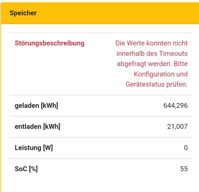

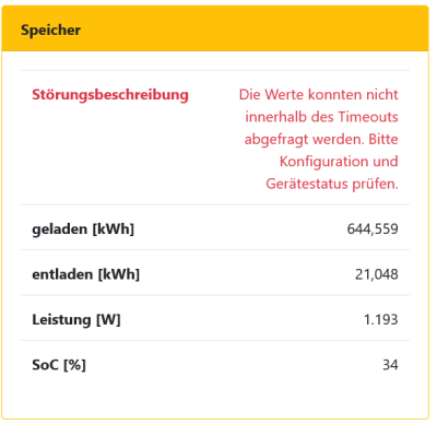

Mal einige kurze Fragen:
Wie werden die Tagessummen im BYD- Modul gerechnet? Aus Zählerständen oder in openWB über die Leistung berechnet?
Welcher Zählerstand wird im Status angezeigt? Habe da keinen Zusammenhang mit BYD, sind auch im DebugLog nicht sichtbar.
Und wie geht die Fehlermeldung wieder raus?

Jo die Fehlermeldung habe ich auch noch

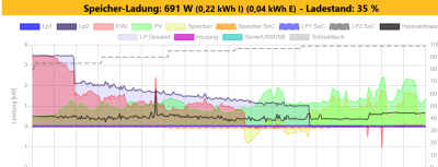

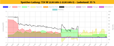

Sooo, nun nach Weihnachten und besserem Wetter kann ich berichten.
Mit installierter Version: 1.9.250 (2021-12-27 14:30:05) kommen die akt. Leistung und der SoC korrekt.
Es fehlen für BYD weiterhin die Tagessummen.
In meiner Original-WB über Hybrid- WR sind folgende Tageswerte sichtbar:
Im Testsystem über BYD als Speicher folgendes:
D. h., die Tagessummen werden nicht gebildet.
Kurioser Weise wird dennoch der Zählerstand im Status aufsummiert:
