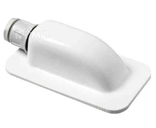

Diese Durchführung war auf dem Photo zu sehen... fraglich nur, wie man eine Zugentlastung hinbekommt.
Werden schwarze Kabel eigentlich in der Sonne spröde?

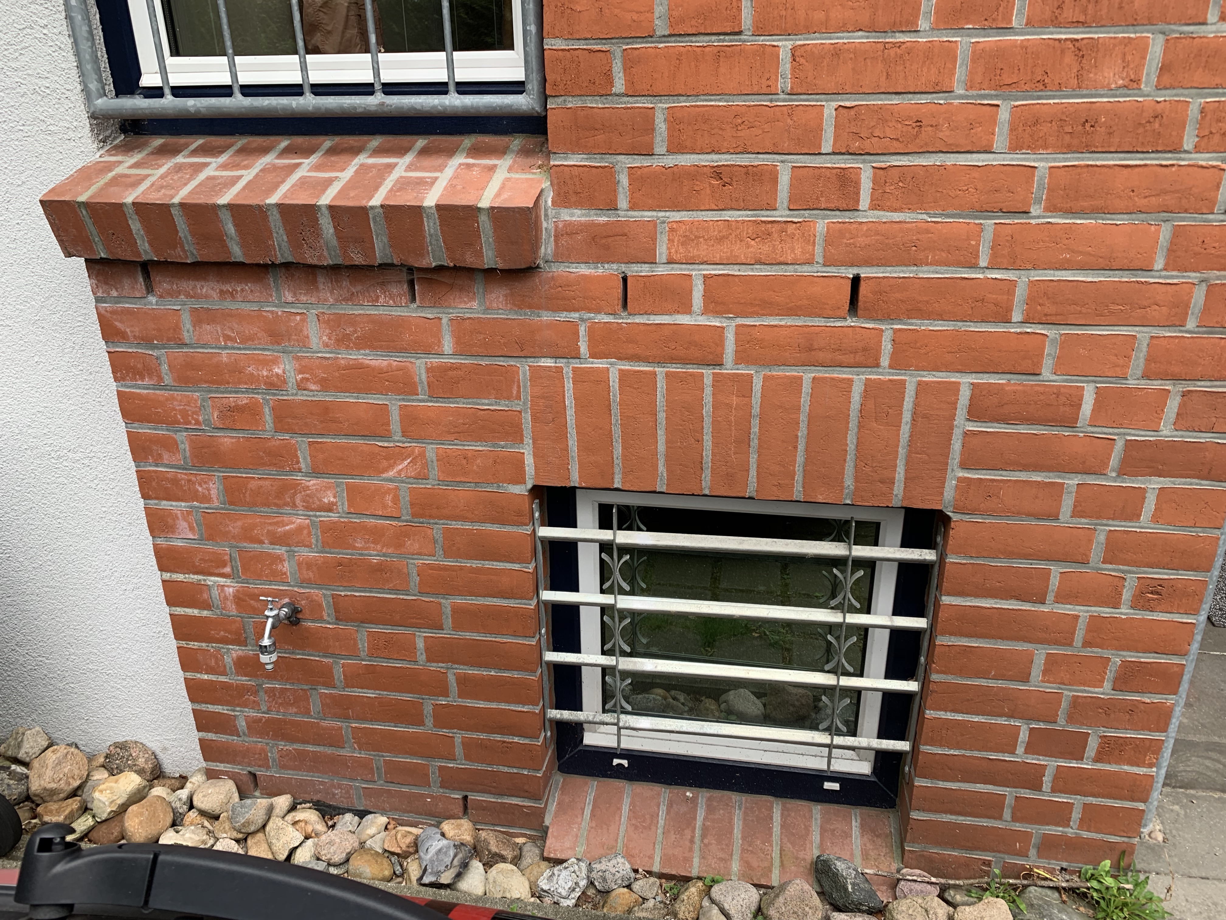

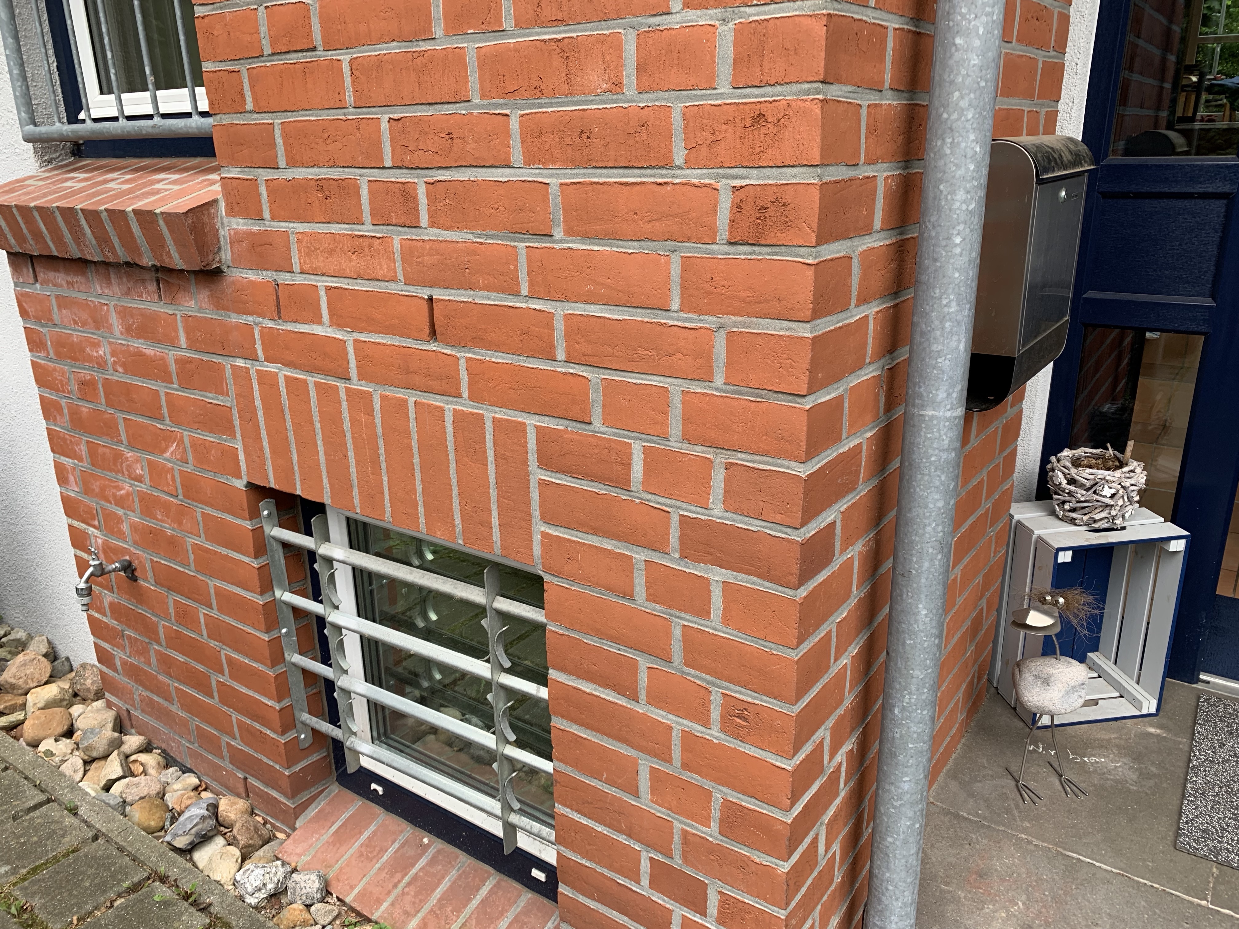

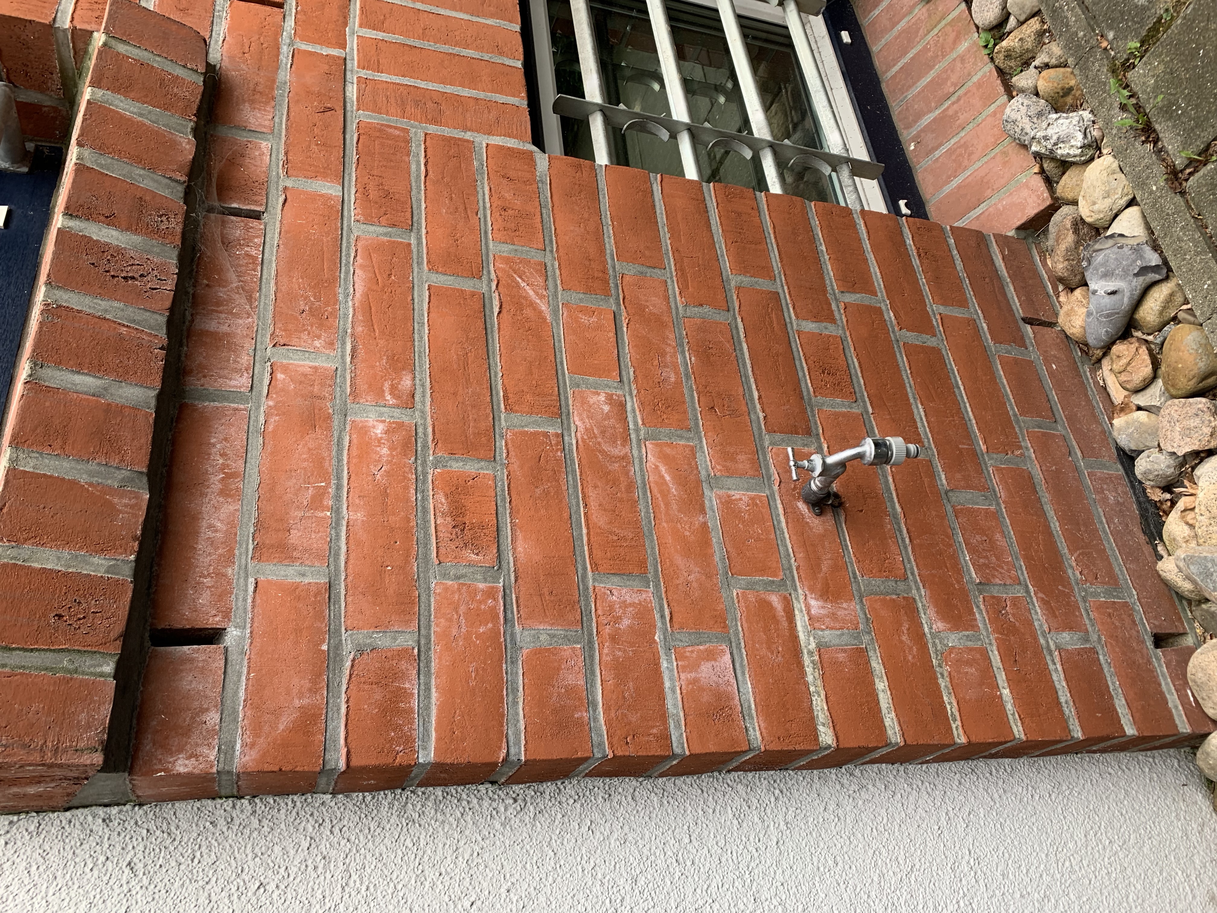

Optische Eindrücke helfen sicherlich... möchte an zwei Häusern WB montieren, aber gestartet wird mit diesem hier:
Das Auto parkt direkt vor dieser roten Backsteinmauer... rechts der überdachte Eingang. Dort ist wenig Platz und ein Kabel müsste um die scharfkantige Mauer gezogen werden. Links über Kellerfenster optimaler Montageort.
Entweder...
a) Series 2 dort hin (links über Kellerfenster vor "Mauersims"; gucken dann unten Ladekabel, Stromzuführung, Modbus- und Netzwerkstecker scheinbar raus)
b) Oder Series 1 nach innen in den Keller und nach außen die Camping-Kabeldurchführung mit der BMW-Kabelhalterung (Problem Zugentlastung ungelöst)
c) Oder eben einen go-e-Charger links unter Mauersims mit Camping-CEE-32A-Dose links unten um die Ecke zur Verschalung sowie BMW-Kabelhalterung rechts daneben (Problem: Stromzuleitung ist oberhalb des go-e-Chargers; Anschluss an CEE-Dose ziemlich kreuz & quer verlegt und hässlich; WLAN-Empfang fraglich dort; Vorteil mobile und stationäre Lösung). Dazu einen openWB-RPi3B+ nach innen legen
Bei Wallbox-Montage unterhalb Mauersims links über Kellerfenster kann man aber prima eine Art Plexiglasschutz gegen Regen installieren, wohl aber nichts gegen pralle Sonne.

Ist der Hauseingang überdacht? Wenn ja bis zur Vorderkante Südwand?
Die Eingangswand zeigt gen Osten, wo Sonne und Regen unkritisch sind?
Option d)
* Zuleitung vom Keller durch die Ostwand
* ggf. Briefkasten versetzen und series2 daneben
* EV-Leitung nach unten und ums Eck an einen separaten Kabelhalter führen. Alternativ gleich wieder durch die Ostwand retour, durch den Keller und raus durch die Südwand (schicker).
Vorteil:
Sonnen-, Regenschutz
Display gut ablesbar und Info nach dem Anstecken förmlich "auf dem Weg" (ins Haus)
Zugentlastung ist mal keine Raketentechnik. Sowas ist immer machbar.
Go-e an Südwand ist denke ich keine gute Idee. Die ist auch aus Kunststoff. Außerdem sind das Adapterlösungen, die niemals selbige features haben werden, wie die openWB-WB. OpenWB unterstützt nur den Teil, der von der API kommt und jede WB bietet da etwas anderes.
Wir haben Go-e und andere aufgenommen, um den "freien Geist" von openWB auch nach außen zu tragen.
VG aiole

Der Hauseingang ist überdacht, aber mit einem Balkon, der 1,5 Stockwerke drüber ist. Ist wohl eine Besonderheit... im Sommer steht wirklich Hitze im Eingang, seitlicher Regen dürfte ggf. den Briefkasten dort erreichen. Blöderweise ist direkt neben dem Briefkasten die Klingel.
Der Eingang zeigt exakt 280 Grad Richtung Westen... ist das nun ein Problem ?
Wie würdest Du das Ladekabel ums Eck mit einem Kabelhalter führen ?
Dachte, wenn Series 2 Montage neben dem Briefkasten, dann Zuleitung zur Series 2 von hinten ins Gehäuse und direkt dranschrauben und Ladekabel unterhalb der Series 2 in den Keller und wiederum in Backsteinmauer raus zum Kabelhalter (Problem immer noch Durchführung und Zugentlastung).
