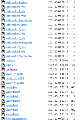

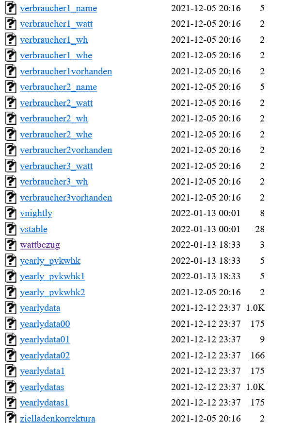

Wenn Du "/wattbezug" "http://192.168.178.xx/openWB/ramdisk" weglässt, kommt bei mir diese Struktur. In wattbezug steht nach Öffnen der Wert...

der Aufruf http://IP/openWB/ramdisk/wattbezug liefert den Inhalt einer Datei?
das Topic evu/W ist 0 obwohl in der o.g. Datei an der jeweilige Wert steht (wechselnd)
Re: Huawei EVU+PV 250nightly
Ja, nur den aktuellen Wert als Zahl!
Dann wird wohl im Status der Wert daraus nicht übernommen...

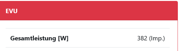

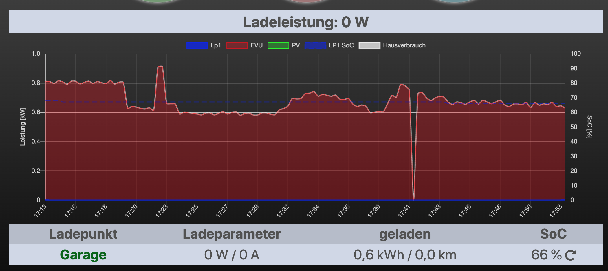

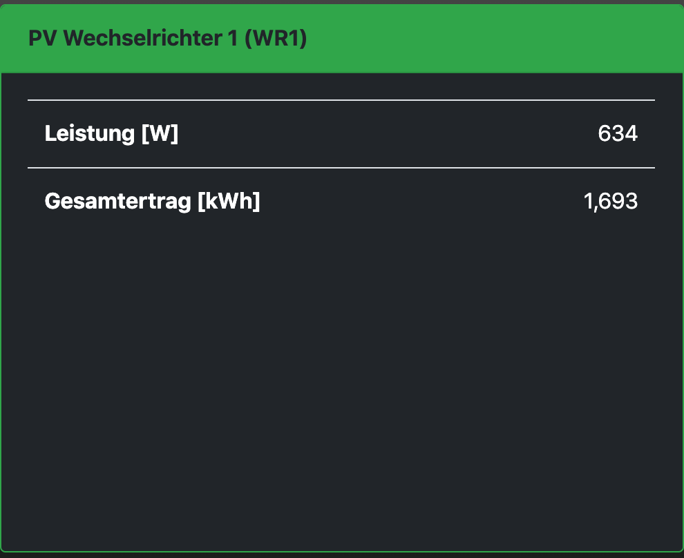

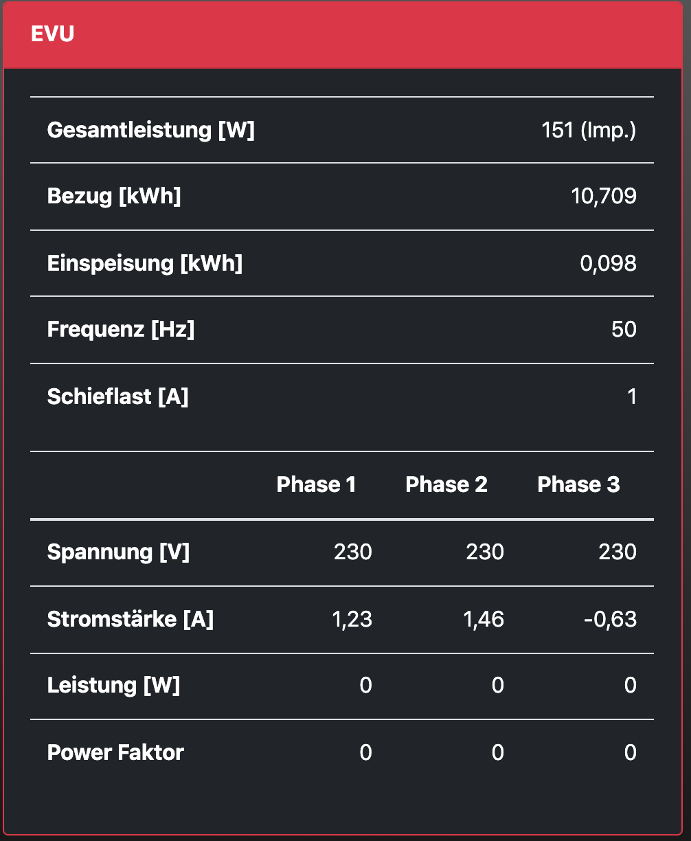

Mehr als der Watt- Wert steht da nicht drin und passt zum Status/EVU.
Screenshot 2022-01-18 at 08-47-15 Screenshot.png (1.27 KiB) 2210 mal betrachtet
Screenshot 2022-01-18 at 08-50-06 openWB Status.png (6.05 KiB) 2210 mal betrachtet
