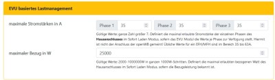

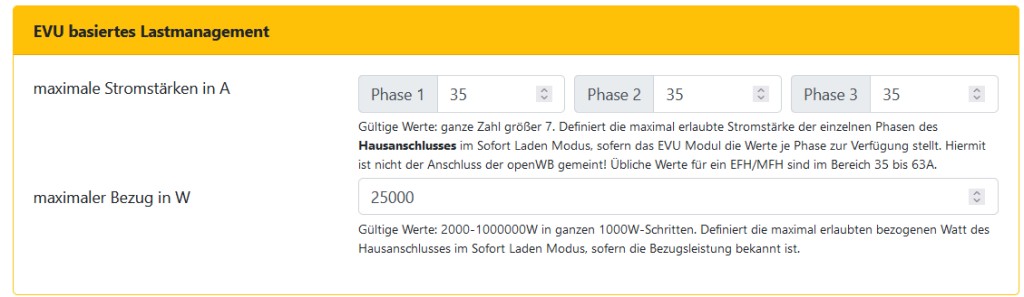

Stimmt. Ist hier gut ersichtlich:
Also reine Anzeigewerte im Status, aber mit wichtigen Infos (Leistungen sind eher verständlich).
Mmh - mal schauen, ob phasenbezogenen Wirkleistungen noch mit 1.9 ins MQTT kommen.
Hast Du schon in v2.0 geschaut, wie es da bei MQTT aussieht?
