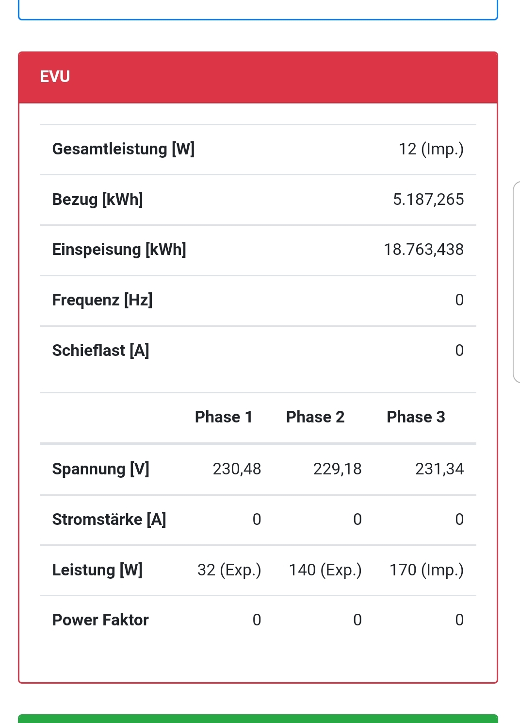

Bei meinem Bekannten zeigt es das schon an. Er hat die Stable 1.9.244 glaube ich
10kWp Süd-West + 6,7kWp Nord-Ost an SMA Tripower 10.0

simonkreuzer87 hat geschrieben: Do Feb 24, 2022 7:02 pm Bei meinem Bekannten zeigt es das schon an. Er hat die Stable 1.9.244 glaube ich
Mit der Powerwall als EVU-Modul?
Ich hatte bei der Bestellung der Wallbox extra das openWB EVU-Modul hinzugenommen, weil mir im Forum die Auskunft gegeben wurde, dass die Powerwall eben nicht die Leistung nach Phase getrennt ausgeben kann.

Sieht doch jetzt gut aus. Die zusätzlichen Infos kommen mit rein und sollten demnach auch im Status erscheinen.
Hammer-BS
Beiträge: 23
Registriert: Mi Okt 28, 2020 7:57 pm
Re: Tesla Powerwall in Nightly
Beitrag von Hammer-BS »
Super - jetzt werden auch die Phasenströme angezeigt.
Da wird das EVU-Modul ja theoretisch doch nicht benötigt. ;)
Besten Dank für den schnellen Fix!
