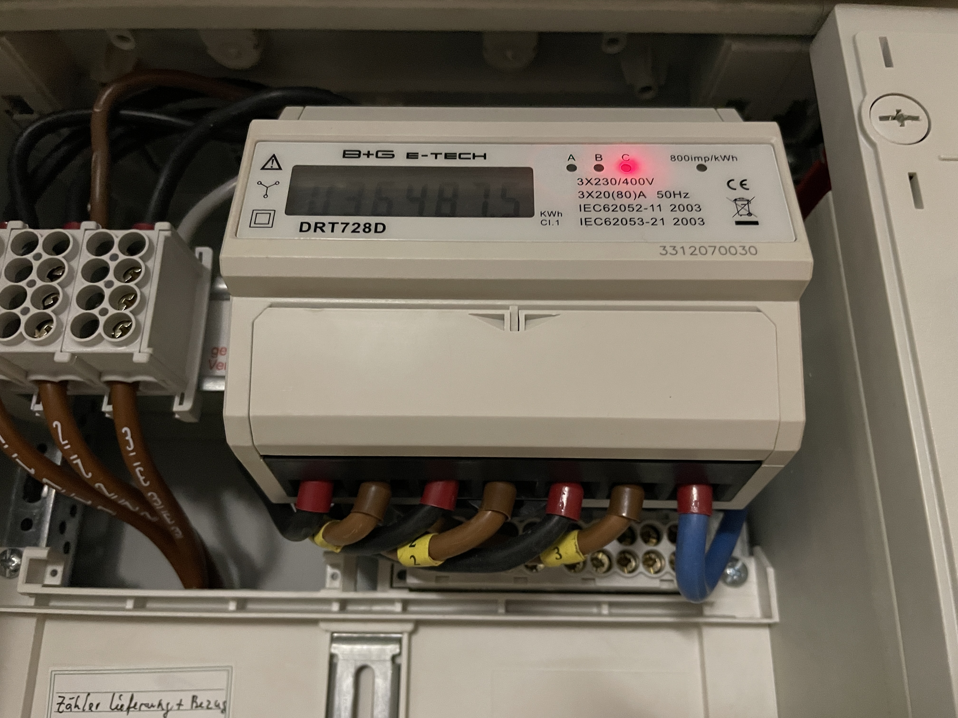

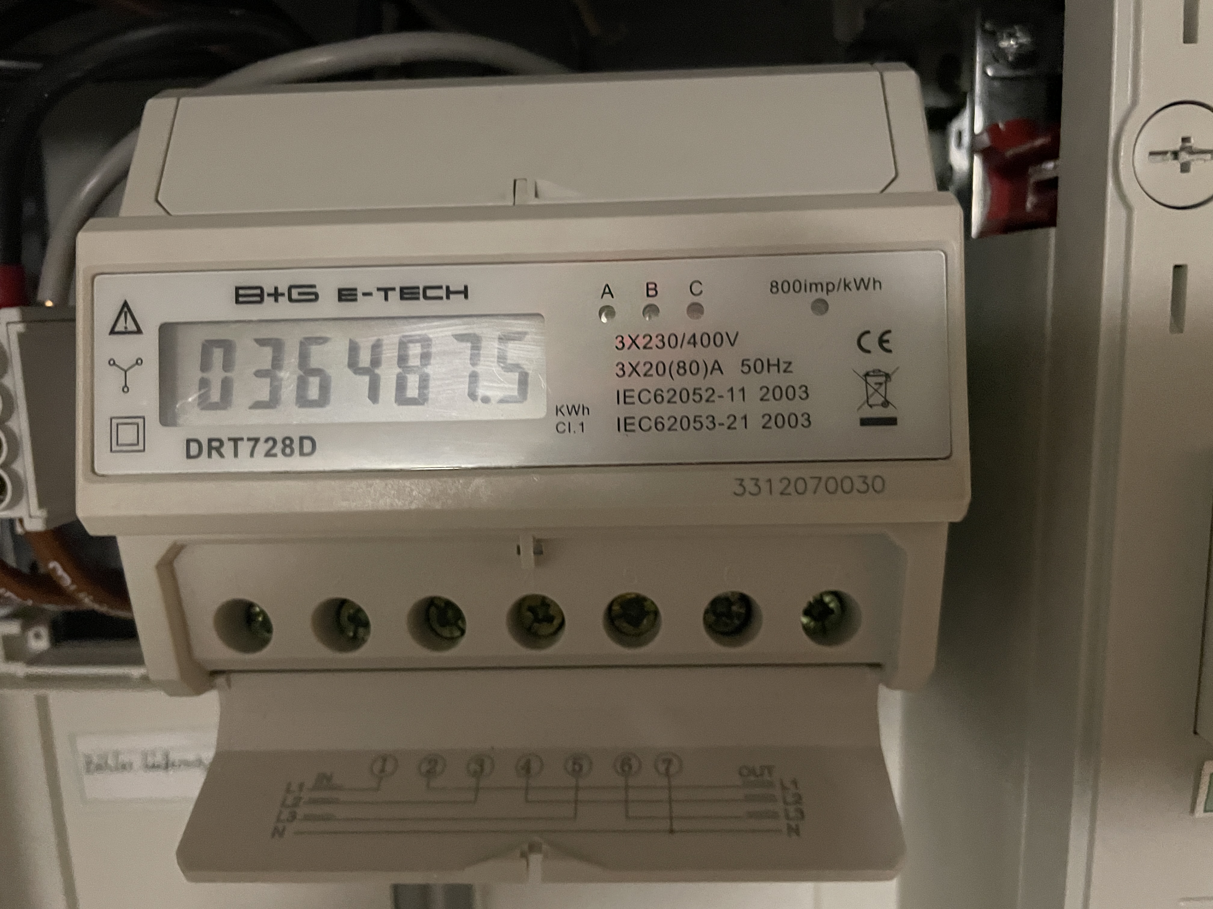

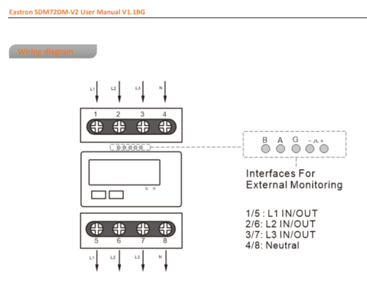

Hallo.
Ja, in der Beschreibung ist N-Eingang und N-Ausgang angegeben.
Aktuell ist bei mir ein Zähler von B+G eingebaut (siehe Anlage). Dieser hat jedoch nur einen S0-Ausgang.
Daher soll der Zähler gegen einen SDM72D-M getauscht werden.
Das Problem: Der B+G Zähler hat nur einen Neutral-Leiter Eingang.
Der SDM72D-M hat jedoch einen Neutral-Leiter Eingang und einen Neutral-Leiter Ausgang.
Daher die Frage: Muss der Ausgang zwingend angeschlossen werden? Ist ja eigentlich nur eine Schleife...
Danke und viele Grüsse Gregor
Beiträge: 4321
Has thanked: 23 times
Been thanked: 170 times
Re: [SDM72-DM] Nulleiter-Ausgang für "fremden" Stromkreis?
Sollte nach der Anleitung nicht notwendig sein. Da wird bei N nicht zwischen in/out unterschieden.
