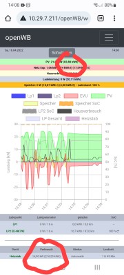

Ähm - wie mache ich das / was muss ich dazu tun ?

So sieht aus:
54-: Total Watt nicht im Hausverbrauch: 12311
2022-04-14 10:55:54-: Total Watt nichtabschaltbarer smarthomedevices: 0
2022-04-14 10:55:54-: Total Watt abschaltbarer smarthomedevices: 12311
2022-04-14 10:55:54-: (1) Heizstab rel: 1 oncnt/onstandby/time: 2/0/106 Status/Üeb: 10/1 akt: 12311 Z: 0
2022-04-14 10:55:54-: Speicher Entladung(-)/Ladung(+): 0 SpeicherSoC: 100
2022-04-14 10:55:54-: Uberschuss: 1276 Uberschuss mit Offset: -3724
2022-04-14 10:55:54-: EVU Bezug(-)/Einspeisung(+): 1276 max Speicherladung: 5000
2022-04-14 10:55:48-: (1) Heizstab Einschaltverzögerung erreicht, bereits ein
2022-04-14 10:55:48-: (1) Heizstab Überschuss 1276 größer Einschaltschwelle oder Immer an zeit erreicht 350
2022-04-14 10:55:48-: (1) Heizstab Ladung läuft nicht, pruefe weiter
2022-04-14 10:55:48-: (1) Heizstab Soll reduziert/abgeschaltet werden bei Ladung, pruefe 0
2022-04-14 10:55:48-: (1) Heizstab Maximale Einschaltdauer nicht erreicht
2022-04-14 10:55:48-: Mq pub openWB/SmartHome/Devices/1/Watt=12339 old 12317
2022-04-14 10:55:48-: Mq pub openWB/SmartHome/Status/wattnichtHaus=12339 old 12317
2022-04-14 10:55:48-: Mq pub openWB/SmartHome/Devices/1/RunningTimeToday=100 old 95
2022-04-14 10:55:48-: Mq pub openWB/SmartHome/Status/wattschalt=12339 old 12317
2022-04-14 10:55:48-: Mq pub openWB/SmartHome/Devices/1/WHImported_temp=685694724 old 685633090
2022-04-14 10:55:48-: Mq pub openWB/SmartHome/Devices/1/Wh=190470.76 old 190453.64
2022-04-14 10:55:48-: Total Watt nicht im Hausverbrauch: 12339
2022-04-14 10:55:48-: Total Watt nichtabschaltbarer smarthomedevices: 0
2022-04-14 10:55:48-: Total Watt abschaltbarer smarthomedevices: 12339
2022-04-14 10:55:48-: (1) Heizstab rel: 1 oncnt/onstandby/time: 2/0/100 Status/Üeb: 10/1 akt: 12339 Z: 0
2022-04-14 10:55:48-: Speicher Entladung(-)/Ladung(+): 0 SpeicherSoC: 100
2022-04-14 10:55:48-: Uberschuss: 1276 Uberschuss mit Offset: -3724
2022-04-14 10:55:48-: EVU Bezug(-)/Einspeisung(+): 1276 max Speicherladung: 5000
2022-04-14 10:55:43-: (1) Heizstab Einschaltverzögerung erreicht, bereits ein
2022-04-14 10:55:43-: (1) Heizstab Überschuss 1356 größer Einschaltschwelle oder Immer an zeit erreicht 350
2022-04-14 10:55:43-: (1) Heizstab Ladung läuft nicht, pruefe weiter
2022-04-14 10:55:43-: (1) Heizstab Soll reduziert/abgeschaltet werden bei Ladung, pruefe 0
2022-04-14 10:55:43-: (1) Heizstab Maximale Einschaltdauer nicht erreicht
2022-04-14 10:55:43-: Mq pub openWB/SmartHome/Devices/1/Watt=12317 old 12422
2022-04-14 10:55:43-: Mq pub openWB/SmartHome/Status/wattnichtHaus=12317 old 12422
2022-04-14 10:55:43-: Mq pub openWB/SmartHome/Devices/1/RunningTimeToday=95 old 89
2022-04-14 10:55:43-: Mq pub openWB/SmartHome/Status/wattschalt=12317 old 12422
2022-04-14 10:55:43-: Mq pub openWB/SmartHome/Devices/1/WHImported_temp=685633090 old 685571207
2022-04-14 10:55:43-: Mq pub openWB/SmartHome/Devices/1/Wh=190453.64 old 190436.45
2022-04-14 10:55:43-: Total Watt nicht im Hausverbrauch: 12317
2022-04-14 10:55:43-: Total Watt nichtabschaltbarer smarthomedevices: 0
2022-04-14 10:55:43-: Total Watt abschaltbarer smarthomedevices: 12317
2022-04-14 10:55:43-: (1) Heizstab rel: 1 oncnt/onstandby/time: 2/0/95 Status/Üeb: 10/1 akt: 12317 Z: 0
2022-04-14 10:55:42-: Speicher Entladung(-)/Ladung(+): 0 SpeicherSoC: 100
2022-04-14 10:55:42-: Uberschuss: 1356 Uberschuss mit Offset: -3644
2022-04-14 10:55:42-: EVU Bezug(-)/Einspeisung(+): 1356 max Speicherladung: 5000
2022-04-14 10:55:37-: (1) Heizstab Einschaltverzögerung erreicht, bereits ein
2022-04-14 10:55:37-: (1) Heizstab Überschuss 1356 größer Einschaltschwelle oder Immer an zeit erreicht 350
2022-04-14 10:55:37-: (1) Heizstab Ladung läuft nicht, pruefe weiter
2022-04-14 10:55:37-: (1) Heizstab Soll reduziert/abgeschaltet werden bei Ladung, pruefe 0
2022-04-14 10:55:37-: (1) Heizstab Maximale Einschaltdauer nicht erreicht
2022-04-14 10:55:37-: Mq pub openWB/SmartHome/Devices/1/Watt=12422 old 12524
2022-04-14 10:55:37-: Mq pub openWB/SmartHome/Status/wattnichtHaus=12422 old 12524
2022-04-14 10:55:37-: Mq pub openWB/SmartHome/Devices/1/RunningTimeToday=89 old 84
2022-04-14 10:55:37-: Mq pub openWB/SmartHome/Status/wattschalt=12422 old 12524
2022-04-14 10:55:37-: Mq pub openWB/SmartHome/Devices/1/WHImported_temp=685571207 old 685508802
2022-04-14 10:55:37-: Mq pub openWB/SmartHome/Devices/1/Wh=190436.45 old 190419.11
2022-04-14 10:55:37-: Total Watt nicht im Hausverbrauch: 12422
2022-04-14 10:55:37-: Total Watt nichtabschaltbarer smarthomedevices: 0
2022-04-14 10:55:37-: Total Watt abschaltbarer smarthomedevices: 12422
2022-04-14 10:55:37-: (1) Heizstab rel: 1 oncnt/onstandby/time: 2/0/89 Status/Üeb: 10/1 akt: 12422 Z: 0
2022-04-14 10:55:37-: Speicher Entladung(-)/Ladung(+): 0 SpeicherSoC: 100
2022-04-14 10:55:37-: Uberschuss: 1356 Uberschuss mit Offset: -3644
2022-04-14 10:55:37-: EVU Bezug(-)/Einspeisung(+): 1356 max Speicherladung: 5000
2022-04-14 10:55:32-: (1) Heizstab Einschaltverzögerung erreicht, bereits ein
2022-04-14 10:55:32-: (1) Heizstab Überschuss 724 größer Einschaltschwelle oder Immer an zeit erreicht 350
2022-04-14 10:55:32-: (1) Heizstab Ladung läuft nicht, pruefe weiter
2022-04-14 10:55:32-: (1) Heizstab Soll reduziert/abgeschaltet werden bei Ladung, pruefe 0
2022-04-14 10:55:32-: (1) Heizstab Maximale Einschaltdauer nicht erreicht
2022-04-14 10:55:32-: Mq pub openWB/SmartHome/Devices/1/Watt=12524 old 12544
2022-04-14 10:55:32-: Mq pub openWB/SmartHome/Status/wattnichtHaus=12524 old 12544
2022-04-14 10:55:32-: Mq pub openWB/SmartHome/Devices/1/RunningTimeToday=84 old 78
2022-04-14 10:55:32-: Mq pub openWB/SmartHome/Status/wattschalt=12524 old 12544
2022-04-14 10:55:32-: Mq pub openWB/SmartHome/Devices/1/WHImported_temp=685508802 old 685446112
2022-04-14 10:55:32-: Mq pub openWB/SmartHome/Devices/1/Wh=190419.11 old 190401.7
2022-04-14 10:55:32-: Total Watt nicht im Hausverbrauch: 12524
2022-04-14 10:55:32-: Total Watt nichtabschaltbarer smarthomedevices: 0
2022-04-14 10:55:32-: Total Watt abschaltbarer smarthomedevices: 12524
2022-04-14 10:55:32-: (1) Heizstab rel: 1 oncnt/onstandby/time: 2/0/84 Status/Üeb: 10/1 akt: 12524 Z: 0
2022-04-14 10:55:31-: Speicher Entladung(-)/Ladung(+): 0 SpeicherSoC: 100
2022-04-14 10:55:31-: Uberschuss: 724 Uberschuss mit Offset: -4276
2022-04-14 10:55:31-: EVU Bezug(-)/Einspeisung(+): 724 max Speicherladung: 5000
2022-04-14 10:55:26-: (1) Heizstab Einschaltverzögerung erreicht, bereits ein
2022-04-14 10:55:26-: (1) Heizstab Überschuss 724 größer Einschaltschwelle oder Immer an zeit erreicht 350
2022-04-14 10:55:26-: (1) Heizstab Ladung läuft nicht, pruefe weiter
2022-04-14 10:55:26-: (1) Heizstab Soll reduziert/abgeschaltet werden bei Ladung, pruefe 0
2022-04-14 10:55:26-: (1) Heizstab Maximale Einschaltdauer nicht erreicht
2022-04-14 10:55:26-: Mq pub openWB/SmartHome/Devices/1/Watt=12544 old 12563
2022-04-14 10:55:26-: Mq pub openWB/SmartHome/Status/wattnichtHaus=12544 old 12563
2022-04-14 10:55:26-: Mq pub openWB/SmartHome/Devices/1/RunningTimeToday=78 old 73
2022-04-14 10:55:26-: Mq pub openWB/SmartHome/Status/wattschalt=12544 old 12563
2022-04-14 10:55:26-: Mq pub openWB/SmartHome/Devices/1/WHImported_temp=685446112 old 685383332
2022-04-14 10:55:26-: Mq pub openWB/SmartHome/Devices/1/Wh=190401.7 old 190384.26
2022-04-14 10:55:26-: Total Watt nicht im Hausverbrauch: 12544
2022-04-14 10:55:26-: Total Watt nichtabschaltbarer smarthomedevices: 0
2022-04-14 10:55:26-: Total Watt abschaltbarer smarthomedevices: 12544
2022-04-14 10:55:26-: (1) Heizstab rel: 1 oncnt/onstandby/time: 2/0/78 Status/Üeb: 10/1 akt: 12544 Z: 0
2022-04-14 10:55:26-: Speicher Entladung(-)/Ladung(+): 0 SpeicherSoC: 100
2022-04-14 10:55:26-: Uberschuss: 724 Uberschuss mit Offset: -4276
2022-04-14 10:55:26-: EVU Bezug(-)/Einspeisung(+): 724 max Speicherladung: 5000
2022-04-14 10:55:21-: (1) Heizstab Überschuss kleiner als Einschaltschwelle und größer als Ausschaltschwelle. Ueberschuss 332
2022-04-14 10:55:21-: (1) Heizstab Ladung läuft nicht, pruefe weiter
2022-04-14 10:55:21-: (1) Heizstab Soll reduziert/abgeschaltet werden bei Ladung, pruefe 0
2022-04-14 10:55:21-: (1) Heizstab Maximale Einschaltdauer nicht erreicht
2022-04-14 10:55:21-: Mq pub openWB/SmartHome/Devices/1/Watt=12563 old 12579
2022-04-14 10:55:21-: Mq pub openWB/SmartHome/Status/wattnichtHaus=12563 old 12579
2022-04-14 10:55:21-: Mq pub openWB/SmartHome/Devices/1/RunningTimeToday=73 old 67
2022-04-14 10:55:21-: Mq pub openWB/SmartHome/Status/wattschalt=12563 old 12579
2022-04-14 10:55:21-: Mq pub openWB/SmartHome/Devices/1/WHImported_temp=685383332 old 685320461
2022-04-14 10:55:21-: Mq pub openWB/SmartHome/Devices/1/Wh=190384.26 old 190366.79
2022-04-14 10:55:21-: Total Watt nicht im Hausverbrauch: 12563
2022-04-14 10:55:21-: Total Watt nichtabschaltbarer smarthomedevices: 0
2022-04-14 10:55:21-: Total Watt abschaltbarer smarthomedevices: 12563
2022-04-14 10:55:21-: (1) Heizstab rel: 1 oncnt/onstandby/time: 2/0/73 Status/Üeb: 10/1 akt: 12563 Z: 0
2022-04-14 10:55:20-: Speicher Entladung(-)/Ladung(+): 0 SpeicherSoC: 100
2022-04-14 10:55:20-: Uberschuss: 332 Uberschuss mit Offset: -4668
2022-04-14 10:55:20-: EVU Bezug(-)/Einspeisung(+): 332 max Speicherladung: 5000
2022-04-14 10:55:15-: (1) Heizstab Einschaltverzögerung erreicht, bereits ein
2022-04-14 10:55:15-: (1) Heizstab Überschuss 13520 größer Einschaltschwelle oder Immer an zeit erreicht 350
2022-04-14 10:55:15-: (1) Heizstab Ladung läuft nicht, pruefe weiter
2022-04-14 10:55:15-: (1) Heizstab Soll reduziert/abgeschaltet werden bei Ladung, pruefe 0
2022-04-14 10:55:15-: (1) Heizstab Maximale Einschaltdauer nicht erreicht
2022-04-14 10:55:15-: Mq pub openWB/SmartHome/Devices/1/Watt=12579 old 10
2022-04-14 10:55:15-: Mq pub openWB/SmartHome/Status/wattnichtHaus=12579 old 10
2022-04-14 10:55:15-: Mq pub openWB/SmartHome/Devices/1/RunningTimeToday=67 old 61
2022-04-14 10:55:15-: Mq pub openWB/SmartHome/Status/wattschalt=12579 old 10

Moin Oliver,
so ganz haut das noch nicht hin.
1. Der angezeigte Tagesverbrauch passt nicht.
Es werden z.B. 215 kwh Tagesverbrauch angezeigt, obwohl erst 88 kwh vom Dach kamen.
2. Wird scheinbar nicht sauber runter geregelt. Sobald der Heizstab runter regeln müsste, schaltet er sich kurz ab und nach 10-20 s wieder ein.
Ich bin der Meinung, dass das schon mal ging.

Der Tagesverbrauch sollte noch einem Tag stimmen.
Deine Ausschaltschwelle, was hast du dort parametrisiert ?
Do solltest 500 / 3 haben.
"Die Ausschaltschwelle/ Ausschaltverzögerung in OpenWB ist sinnvoll zu wählen (z.B. 500 / 3) um die Regelung von Acthor nicht zu stören."
Kann es sein das du 0 hast
gruss oliver

Ah, ok....
Danke
Teste ich

Sorry für die späte Antwort.
Bis dato alles schick.
Danke nochmals :mrgreen:
