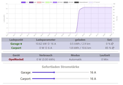

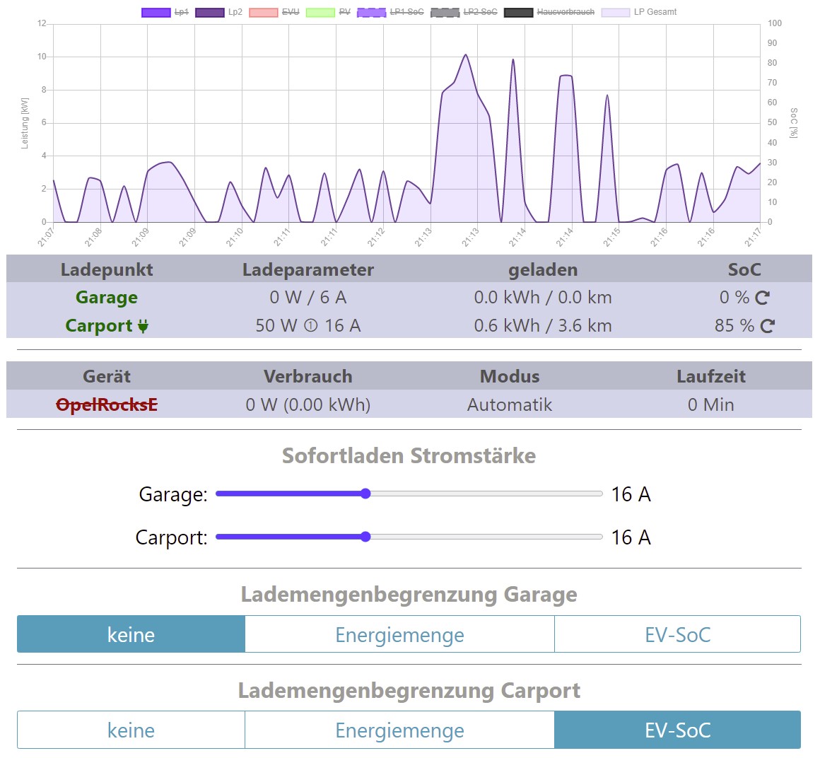

Geht grundsätzlich jetzt wieder, aber die Kiste läd sehr komisch...
2022-05-03 21:19:17: PID: 5185: LP2, Lademodus Sofort. Ladung geändert auf 15 Ampere (LV0)
2022-05-03 21:18:57: PID: 2478: LP2, Lademodus Sofort. Ladung geändert auf 15 Ampere (LV0)
2022-05-03 21:18:37: PID: 32217: LP2, Lademodus Sofort. Ladung geändert auf 15 Ampere (LV0)
2022-05-03 21:17:56: PID: 26896: LP2, Lademodus Sofort. Ladung geändert auf 15 Ampere (LV0)
2022-05-03 21:16:37: PID: 16290: LP2, Lademodus Sofort. Ladung geändert auf 15 Ampere (LV0)
2022-05-03 21:16:07: PID: 12252: LP2, Lademodus Sofort. Ladung geändert auf 15 Ampere (LV0)
2022-05-03 21:15:56: PID: 10908: LP2, Lademodus Sofort. Ladung geändert auf 16 Ampere (LV0)
2022-05-03 21:15:47: PID: 9589: LP2, Lademodus Sofort. Ladung geändert auf 30 Ampere (LV0)
2022-05-03 21:15:36: PID: 8242: LP2, Lademodus Sofort. Ladung geändert auf 31 Ampere (LV0)
2022-05-03 21:15:18: PID: 5556: LP2, Lademodus Sofort. Ladung geändert auf 30 Ampere (LV0)
2022-05-03 21:15:07: PID: 3940: LP2, Lademodus Sofort. Ladung geändert auf 31 Ampere (LV0)
2022-05-03 21:14:47: PID: 1253: LP2, Lademodus Sofort. Ladung geändert auf 30 Ampere (LV0)
2022-05-03 21:14:38: PID: 32321: LP2, Lademodus Sofort. Ladung geändert auf 31 Ampere (LV0)
2022-05-03 21:14:07: PID: 28296: LP2, Lademodus Sofort. Ladung geändert auf 31 Ampere (LV0)
2022-05-03 21:12:36: PID: 16354: LP2, Lademodus Sofort. Ladung geändert auf 31 Ampere (LV0)
2022-05-03 21:12:16: PID: 13708: LP2, Lademodus Sofort. Ladung geändert auf 31 Ampere (LV0)
2022-05-03 21:11:47: PID: 9702: LP2, Lademodus Sofort. Ladung geändert auf 31 Ampere (LV0)
2022-05-03 21:11:27: PID: 7034: LP2, Lademodus Sofort. Ladung geändert auf 30 Ampere (LV0)
2022-05-03 21:11:16: PID: 5707: LP2, Lademodus Sofort. Ladung geändert auf 31 Ampere (LV0)
2022-05-03 21:10:37: PID: 312: LP2, Lademodus Sofort. Ladung geändert auf 31 Ampere (LV0)
2022-05-03 21:10:07: PID: 28505: LP2, Lademodus Sofort. Ladung geändert auf 30 Ampere (LV0)
2022-05-03 21:09:56: PID: 27137: LP2, Lademodus Sofort. Ladung geändert auf 31 Ampere (LV0)
2022-05-03 21:08:57: PID: 19100: LP2, Lademodus Sofort. Ladung geändert auf 31 Ampere (LV0)
2022-05-03 21:08:37: PID: 16456: LP2, Lademodus Sofort. Ladung geändert auf 31 Ampere (LV0)
2022-05-03 21:08:07: PID: 12478: LP2, Lademodus Sofort. Ladung geändert auf 30 Ampere (LV0)
Liegt es am Wagen?

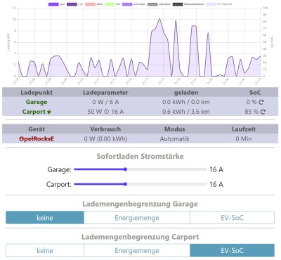

Ich habe den Wagen mal an die "Master" WB gehängt und da sieht alles gut aus.
Was kann ich da machen? Welche Logs werden benötigt?

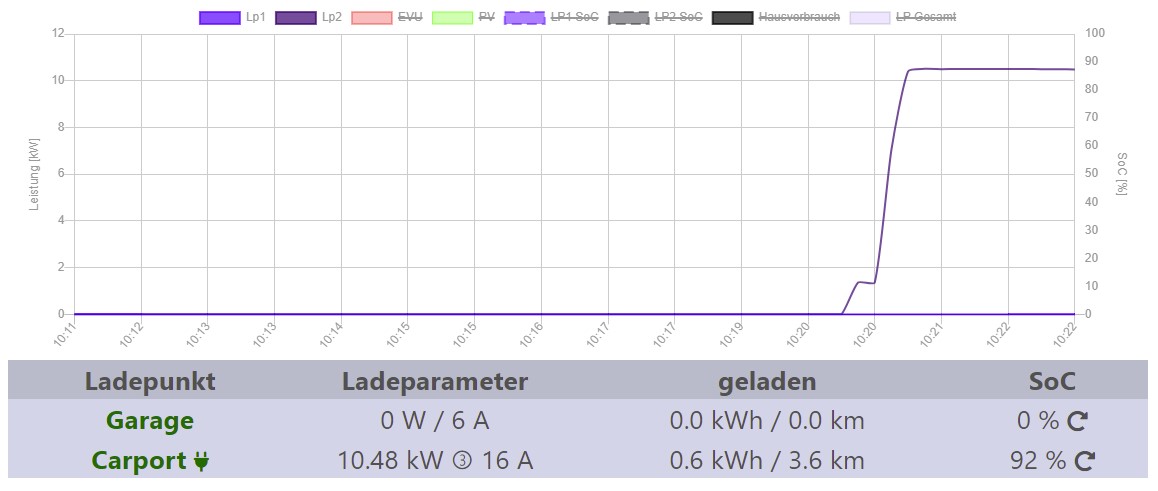

Sieht besser aus, aber da sind noch Fehler im log der "nur Ladepunkt":
isss.log
Wed May 4 10:19:21 2022: Cooldown für Aktor aktiv.
Wed May 4 10:19:24 2022: Error reading file 'lpdaemonloglevel' from ramdisk!
File "/var/www/html/openWB/runs/isss.py", line 38, in read_from_ramdisk
with open(ramdiskPath + "/" + filename, 'r') as file:
FileNotFoundError: [Errno 2] No such file or directory: '/var/www/html/openWB/ramdisk/lpdaemonloglevel'
Wed May 4 10:19:24 2022: Erkenne verbauten Zaehler.
Wed May 4 10:19:24 2022: SDM Zaehler erkannt
Beiträge: 4322
Has thanked: 24 times
Been thanked: 172 times
Re: Rückmeldungen Nightly 1.9.266
Das mit dem Cooldown wurde behoben. Die andere Meldung wegen "lpdaemonloglevel" kannst Du ignorieren.
