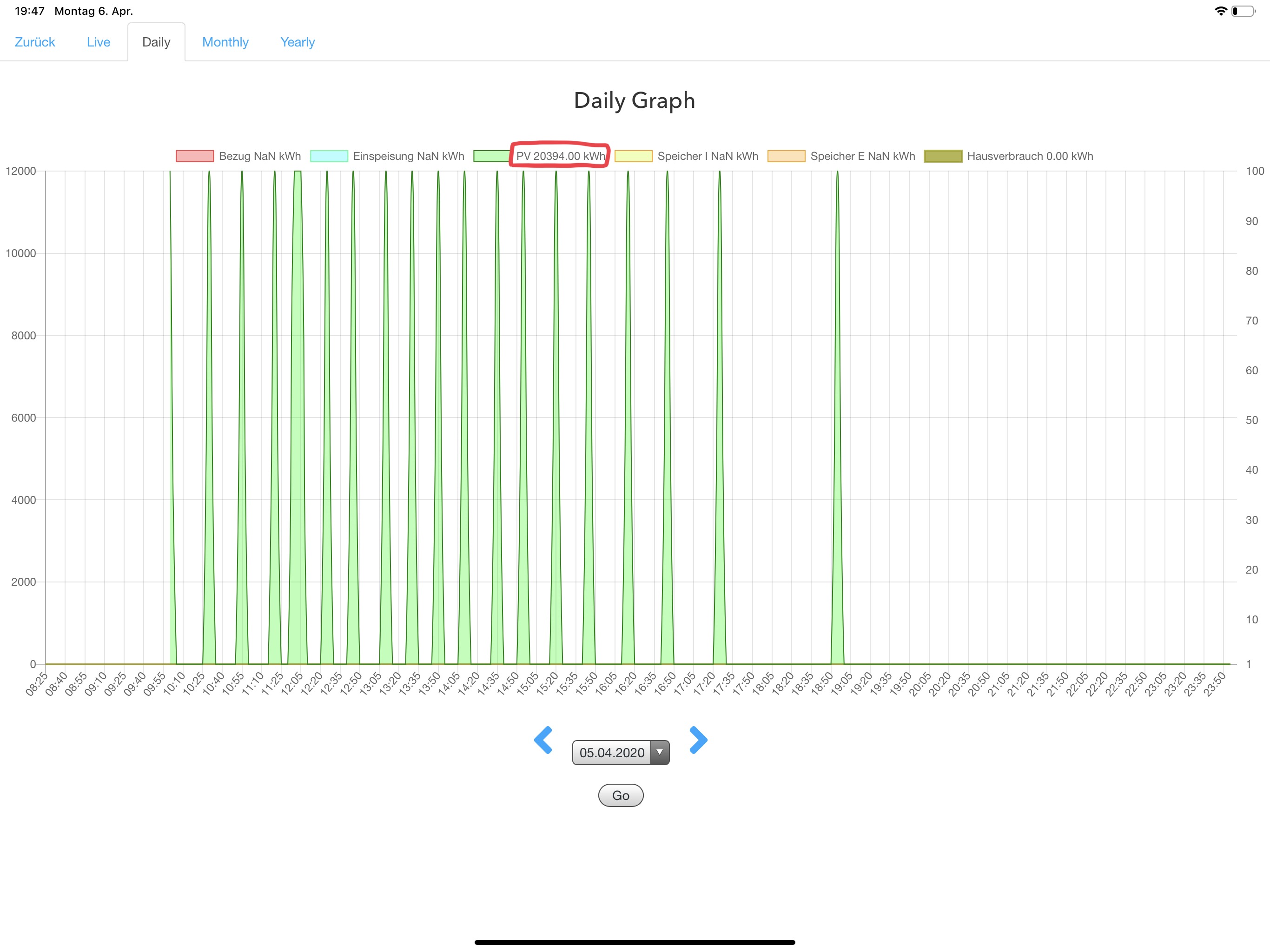

Hallo Zusammen,
ich habe mir endlich OpenWB installiert, vor 2 Jahren hab ich das Projekt gemeinsam mit Volkszähler aus Frust aufgehört, ich bin zwar technisch nicht unbegabt aber von Programmieren hab ich keine Ahnung :|

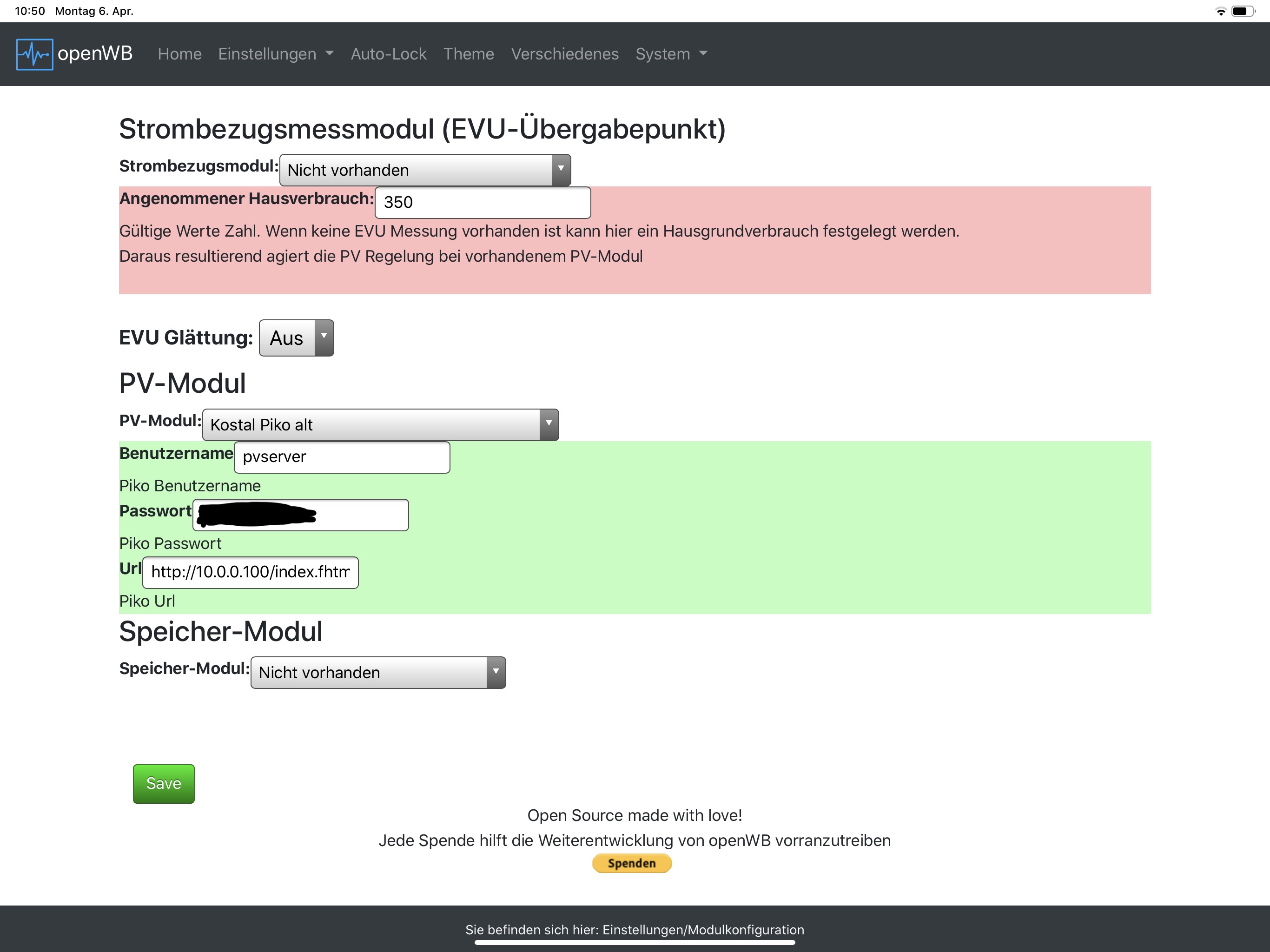

OpenWB läuft mal mit der PV Anlage, WR Kostal Piko alt 5.5. Einbindung über Abfragemodul "Piko alt".

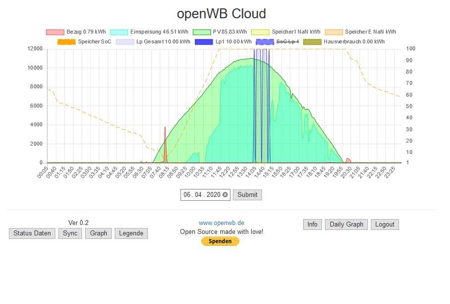

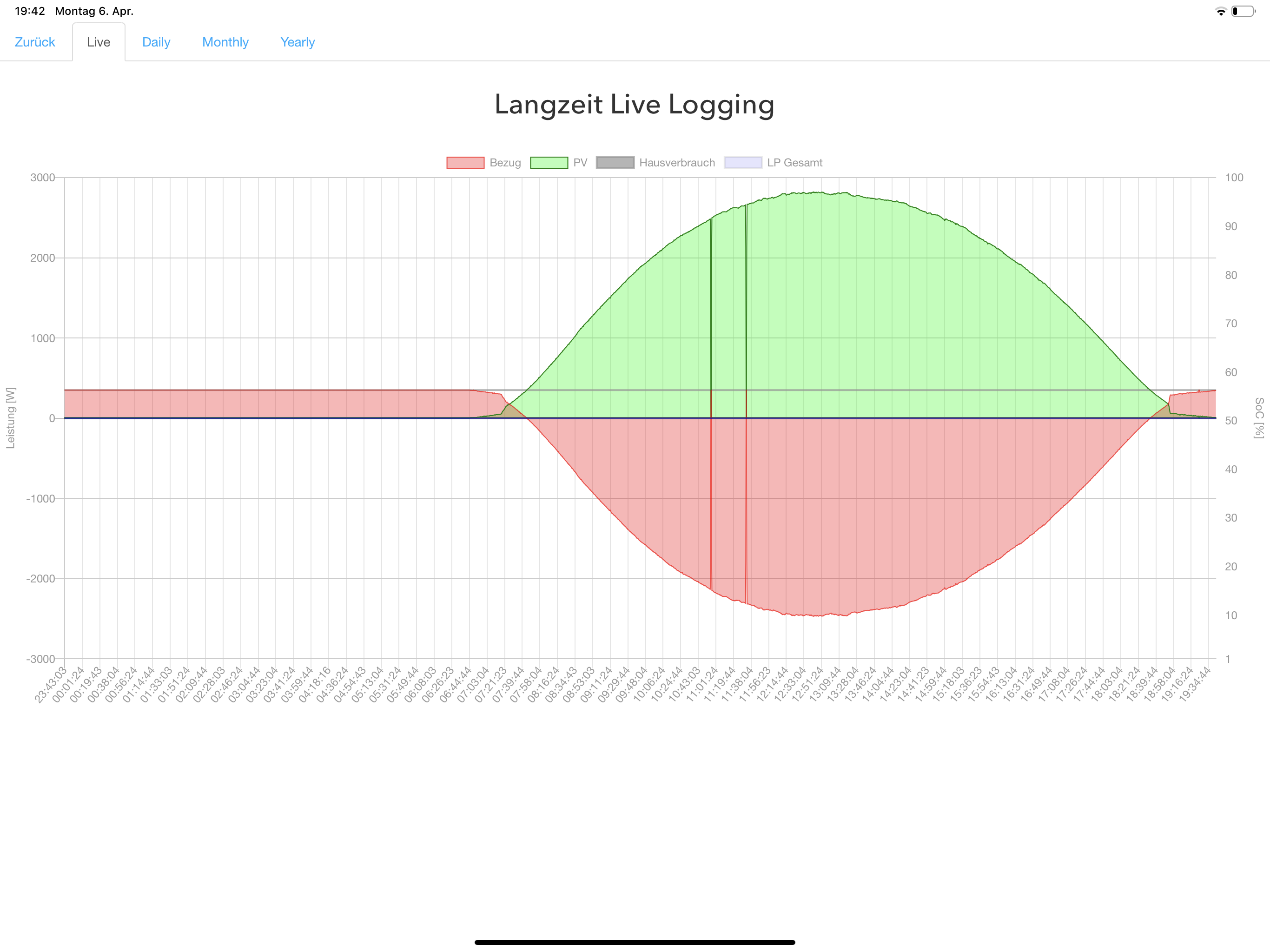

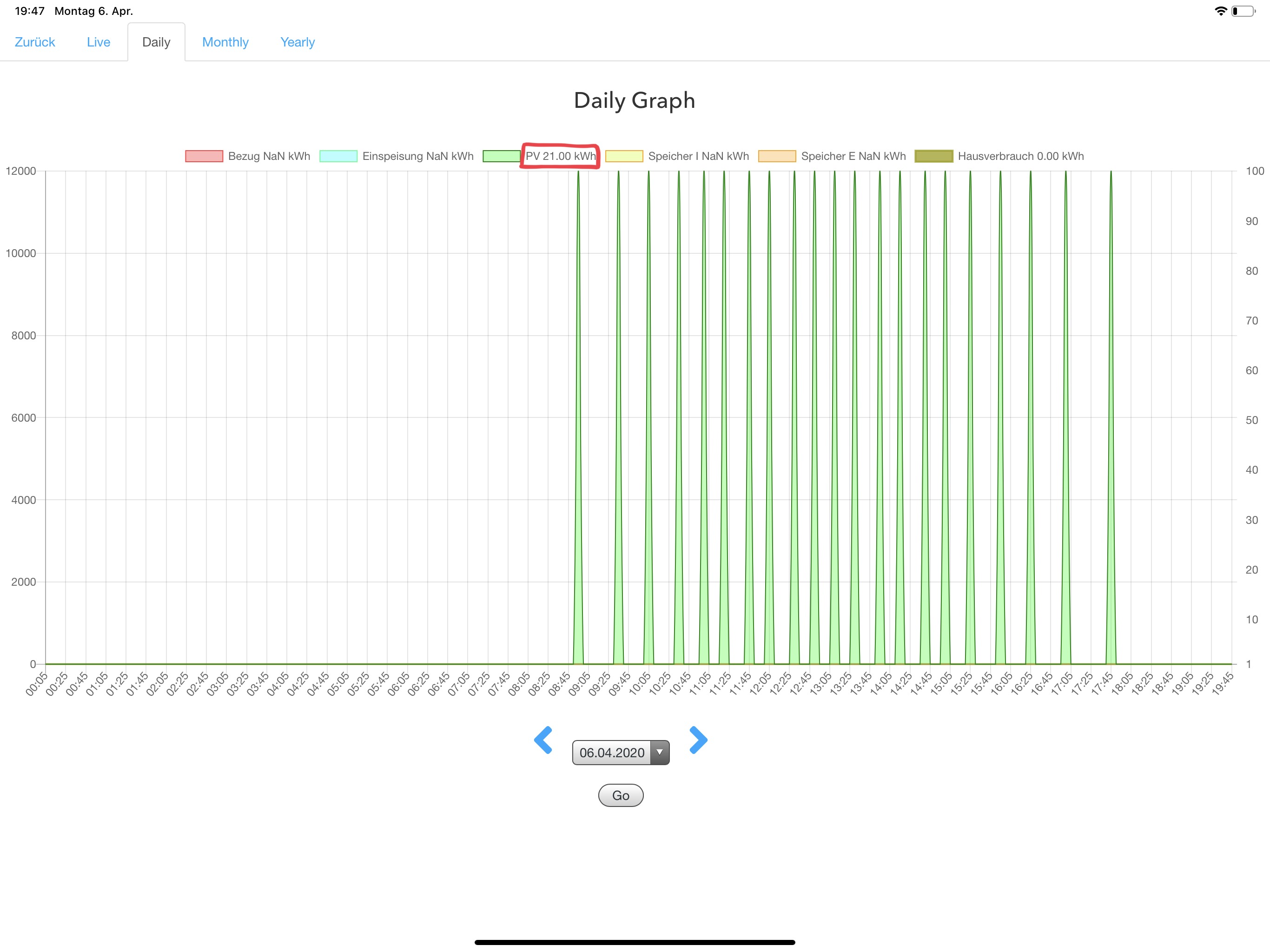

Der Live-Graph läuft und die Werte stimmen, nur der Daily Graph funktioniert leider nicht wie gewünscht. Er zeigt alle 20 Minute einen Ausschlag an (wohin genau weiß ich nicht) und zeichnet nichts brauchbares.
Der Daily Ertragswert stimmt heute, gestern (1.Tag) hat er die 20.000kWh addiert aber ist ja bekanntlich so.
(473.09 KiB) 443-mal heruntergeladen
(468.25 KiB) 443-mal heruntergeladen

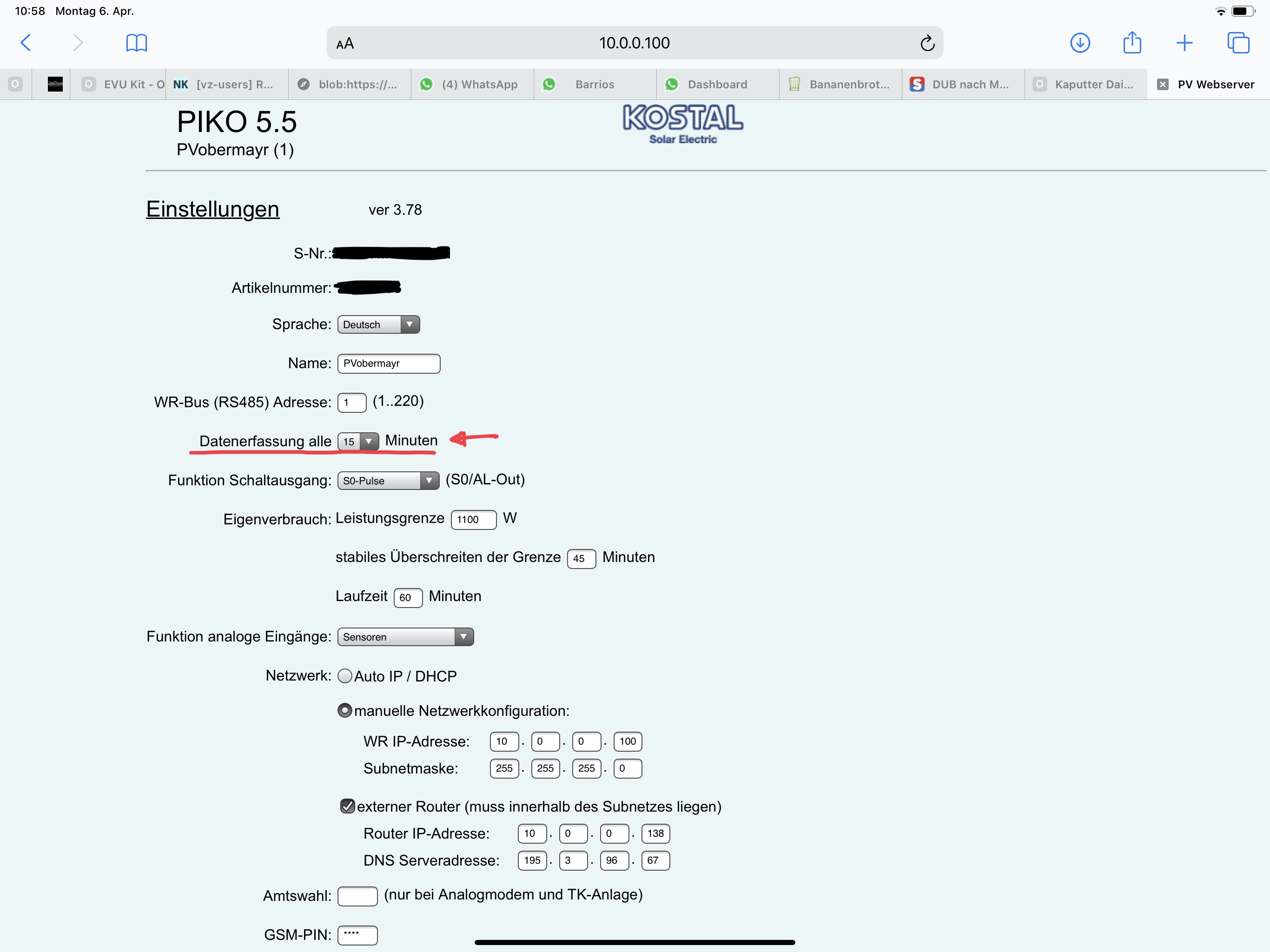

Ist das vl so, weil der WR nur alle 15min die Daten bereitstellt und dazwischen 0 angenommen wird? Man kann ihn nur noch auf 60min einstellen, sonst nix...
(354.82 KiB) 443-mal heruntergeladen
Hat das Problem sonst noch wer bzw. gibt es einen Trick/Fix? Bin für jede Hilfe dankbar ;)

Ich hab den gleichen WR und das ist so. Für den höher aufgelösten Tahesgraph werden die stetigen Abfragen alle X Sekunden genommen. Für die Tagesauswertung etc. wird, wenn ich Kevins Erklärung noch richtig in Erinnerung habe, der Zählerstand genommen, und der springt da um ganze kWh.
(So wie - andersrum - beim go-e-charger leider auch)

In der nightly ist der Piko auf openWB interne Berechnung umgestellt.
Damit wird der Tagesgraph brauchbar / ansehnlich.
Da die Werte nur alle 10 Sekunden anliegen beträgt die Ungenauigkeit auf den Tag ca. +- 0,1kWh
Bitte testen und feedback geben

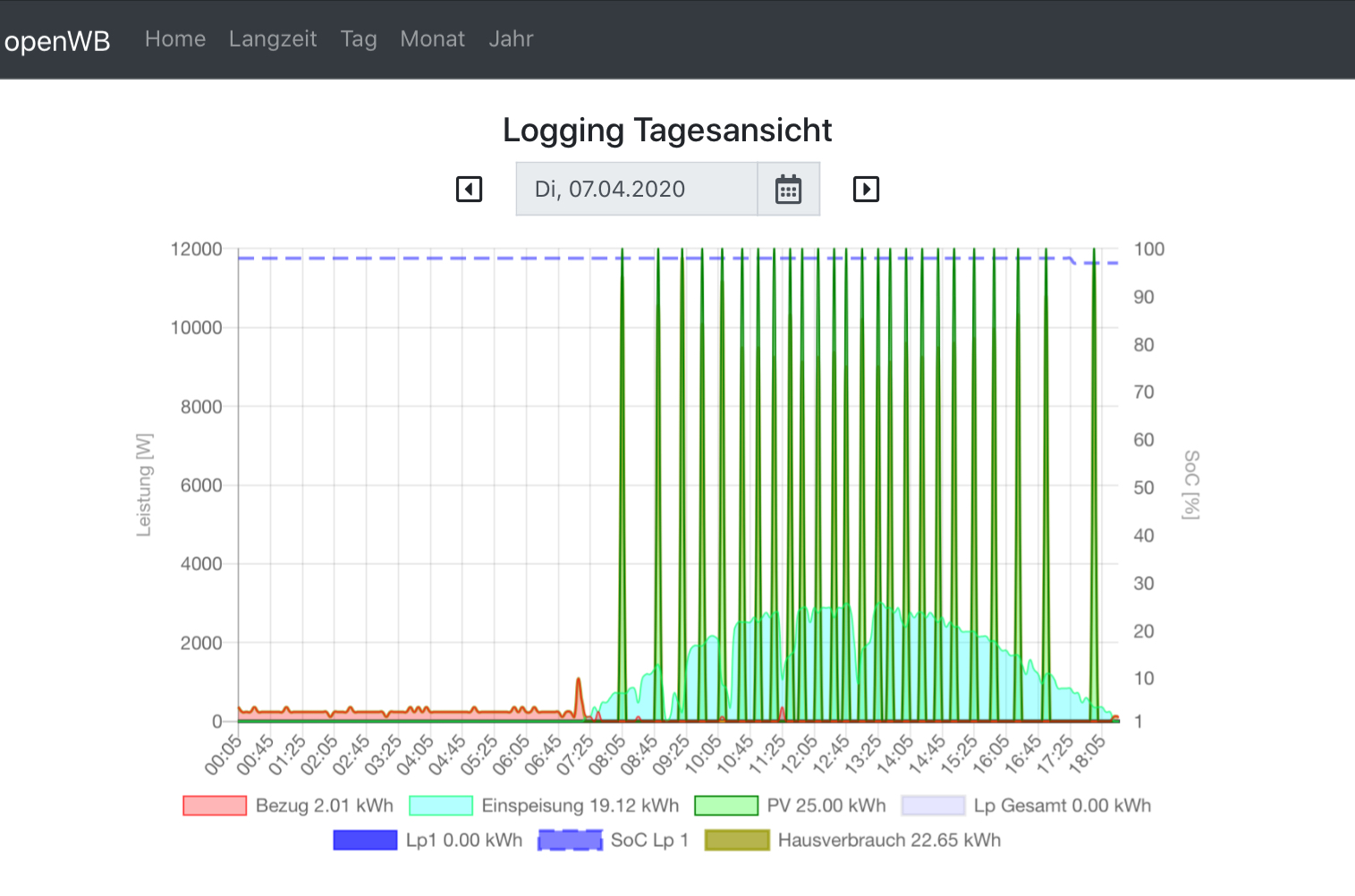

Bei mir wird der Daily Graph auch nicht korrekt angezeigt.
Es fehlen die Werte für den Hausverbrauch und die Akkuleistung.
Die Ladeleistung wird auch mit 12 kW angezeigt, obwohl ich nur mit etwa 10kW geladen habe. (edit: ich habe gerade gelesen dass das wohl ein Go e Problem ist...)
In dem Echtzeitgraphen wird alles korrekt angezeigt
Solaredge WR, Go eCharger, Tesla Powerwall 2, OpenWB Standalone aktuellste stable Version
Was kann ich da ändern?

dadull110 hat geschrieben: Di Apr 07, 2020 8:22 am Bei mir wird der Daily Graph auch nicht korrekt angezeigt.
Das war in der stable 1.7 schon immer so.
In der aktuellen Nightly gibt es für das Speichermodul Werte da openWB die nun selbst berechnet

KevinW hat geschrieben: Di Apr 07, 2020 6:39 am In der nightly ist der Piko auf openWB interne Berechnung umgestellt.
Da hat sich zumindest heute nichts geändert. Der Hausverbrauch in der Tagesansicht ist auch komplett falsch.
