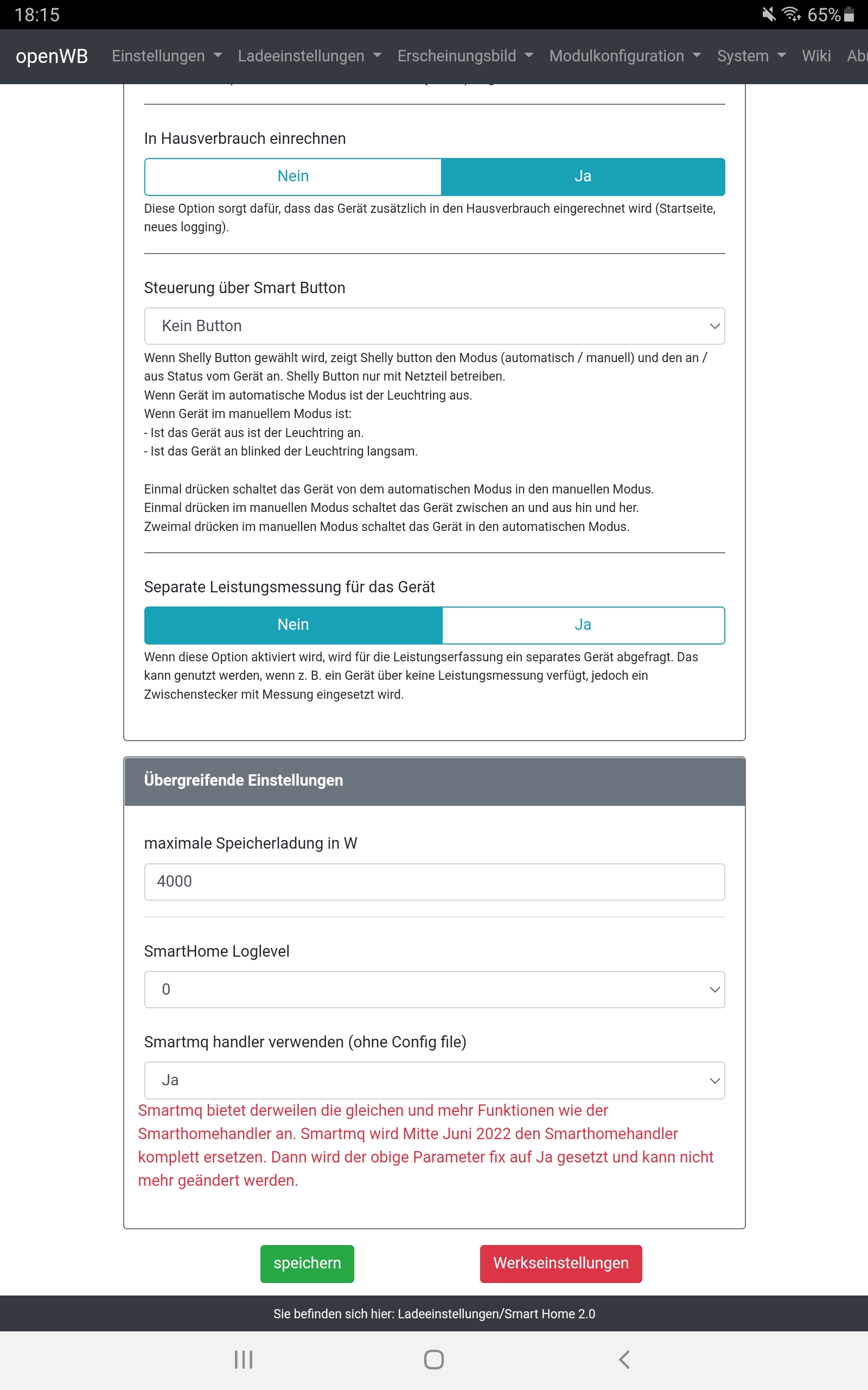

Bitte generellen Parameter auf Smartmq = j
Änderen.

Ich mein den Parameter ganz unten in den Smarthome 2.0 settings:
Der wird nach 5 Minuten aktiv.
Alle anderen Einstellungen bleiben gleich.

Jetzt geht es. Perfekt genau so hatte ich mir das Vorgestellt

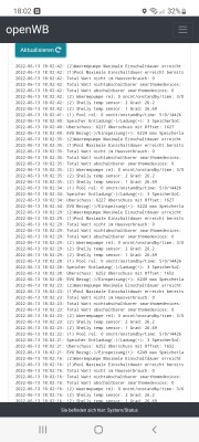

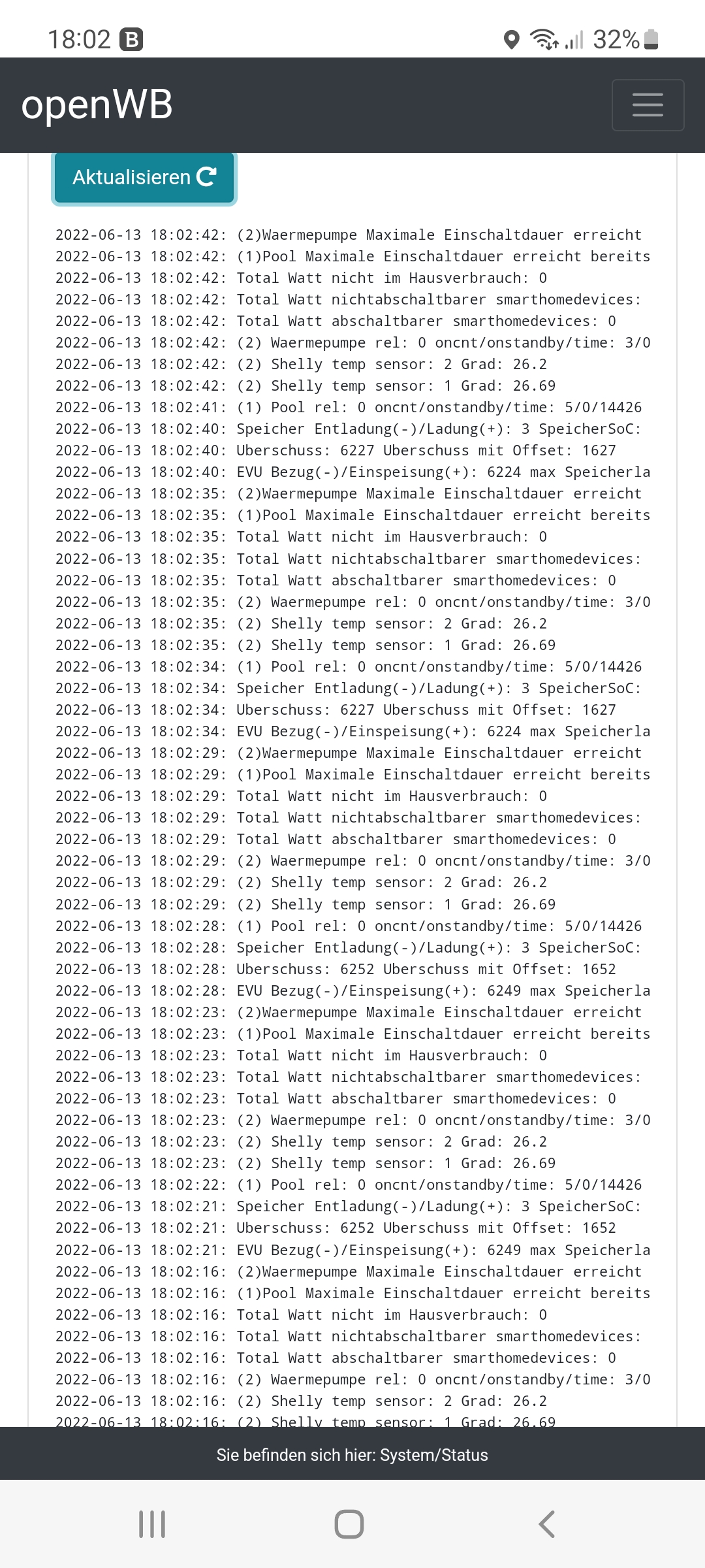

kannst du das bitte mit ein oder zwei Screen shoots dokumentieren ?
Danke gruss Oliver
Danke gruss Oliver
