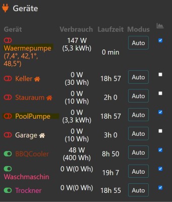

{"ble":{},"cloud":{"connected":true},"input:0":{"id":0,"state":true},"mqtt":{"connected":false},"switch:0":{"id":0, "source":"http", "output":false, "apower":0.0, "voltage":233.6, "current":0.000, "aenergy":{"total":50.139,"by_minute":[0.000,0.000,0.000],"minute_ts":1685552717},"temperature":{"tC":63.7, "tF":146.6}},"sys":{"mac":"80646FE49474","restart_required":false,"time":"19:05","unixtime":1685552719,"uptime":1437,"ram_size":234448,"ram_free":155976,"fs_size":458752,"fs_free":98304,"cfg_rev":11,"kvs_rev":0,"schedule_rev":0,"webhook_rev":0,"available_updates":{"beta":{"version":"1.0.0-beta1"},"stable":{"version":"0.14.1"}}},"temperature:100":{"id": 100,"tC":23.8, "tF":74.9},"temperature:101":{"id": 101,"tC":22.5, "tF":72.5},"wifi":{"sta_ip":"192.168.178.146","status":"got ip","ssid":"Luftstation","rssi":-76},"ws":{"connected":false}}
Zeigt mir leider keine Temperatur beim Shelly 1PM+ (poolpumpe) an.
Bei der Wärmepumpe habe ich das "alte" shelly verbaut (Wärmepumpe) - funktioniert ohne Probleme
Wäre super wenn ich meine Temperaturdaten so anzeigen lassen könnte wie bei der Wärmepumpe. Siehe Pic Version:
Stable:
1.9.301
Installiert.
Wäre super wenn das funktionieren würde.
lg
papa

Bitte auf neuste Nightly gehen. Für shelly gen2 sollte es dann gehen.

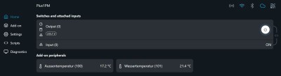

Guten Morgen,
habe gestern auf die aktuellste Nightly Version geupdatet:
installierte Version: 1.9.301.1 (2023-05-30 13:36:49 +0200 [40b3a023] )
Leider zeigt er noch immer nichts an. Shelly funktioniert: Als Theme verwende ich "colors": Nur er Vollständigkeit - verwende Shelly Plus 1PM sowie das dazugehörige Shelly Plus AddOn
Woran könnte es liegen ?
Vielen Dank für deinen Support !
lg
T
PS.: Wenn die Temperatur der Poolsteuerung angezeigt wird, werde ich als nächsten Schritt auch die Temperatur von meinem BBQ Kühlschrank anzeigen lassen - der hängt ebenfalls am Smarthome 2.0
lg
T

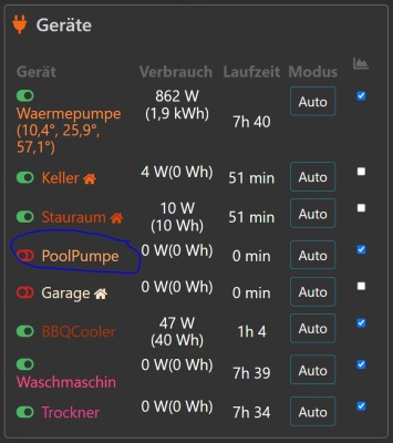

Re: Shelly Temperatursensor in openWB anzeigen lassen
Hallo anbei der Output der Poolpumpe (http://192.xx.xx.xx/openWB/ramdisk/smar ... evice_ret4):
"{\"power\":0,\"powerc\":0,\"on\":0,\"temp0\":36.9,\"temp1\":24.1,\"temp2\":0.0}"
Es scheint als meldet shelly brav zurück - 2 Temperatursensoren sind aktiv
Vielleicht kann man ja das Schema colors diesbezüglich erweiter, dass es bei allen Geräten angezeigt werden kann - falls dass das issue hier sein sollte.
sonst nehme doch mal die Poolpumpe auf position 2 der Smarthomegeräte.
