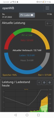

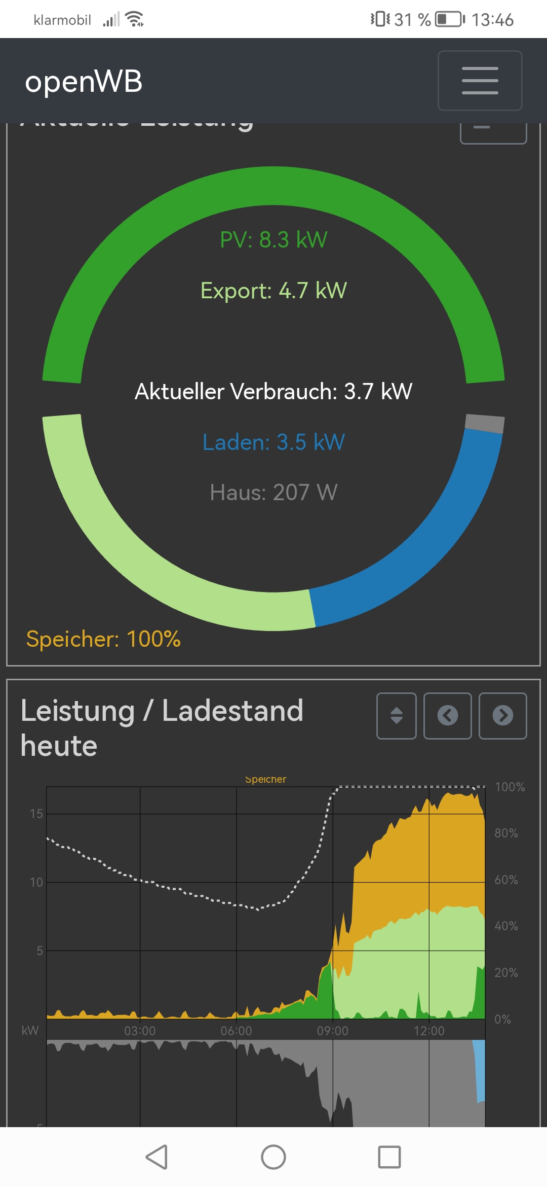

Noch eine kleine Frage.... Warum wird eigentlich noch fast die Hälfte des Ertrags eingespeist und nicht das Auto damit geladen.

Re: Überschussladung Openwb Id3
sieht nach 1 phasig aus
Hier lädt es wohl mit max 16A auf einer Phase = ca. 3,6kW.
Die Anzahl der Phasen sieht mal weiter unten im kleinen Kreis am Ladepunkt...
Wenn es richtig konfiguriert ist und die 1p3-Umschaltung installiert ist, sollte es nach x Minuten (Standard: 8) auf 3 Phasen umschalten und dann fast den kompletten Überschuss bis ca. 3*3,6kW = 11kW ins Auto laden.

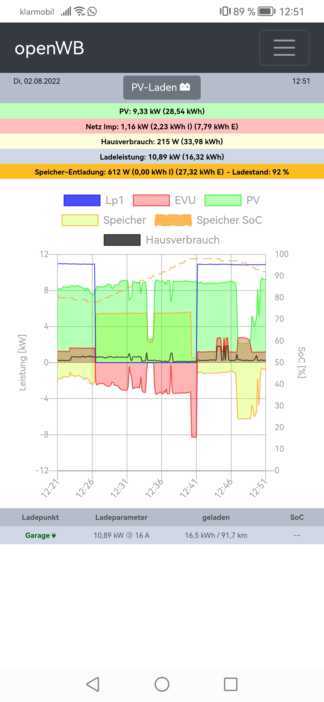

Es wird jetzt auf 3 Phasen geladen. Also das geht. Aber jetzt wird, wie ihr auf dem Bild seht, noch was von Netz geholt. Ich versteh es einfach nicht. Ich hoff, dass ich euch nicht allzu nerve

Sry - ich mag das theme nicht, weil man dort ev. Probleme nicht so gut erkennt. Switche mal auf Standard mit 120min-Diagramm und poste diesen für den relevanten Zeitraum.
yup
Er nimmt also etwas vom Speicher UND etwas vom Netz.
Zumindest die Speicherverwendung ist logisch, da oWB nicht den alleinigen PV-Überschuss, sondern den verbleibenden EVU-Überschuss (manche lassen auch etwas Bezug zu) als Regelgröße verwendet.
Der Speicher gibt automatisch Leistung für die EV-Ladung frei, da der LP aus seiner Sicht wie ein ganz normaler Verbraucher aussieht. Er will dann den EVU-Punkt auf Null ausregeln (s. Bereich 12:47 bis 12:50).
Die PV- und Speichereinstellungen wären zu überprüfen. Ev. ist Deine Abschaltschwelle etwas zu sehr auf "Bezug erlaubt" stehend.
Den Min-Wert für die Ladung hast Du aber auf 6A (Zoe und Co => 8....10A)?
Nicht dass zufällig Min = 16A eingestellt sind, und dann immer Vollgas geladen wird.
