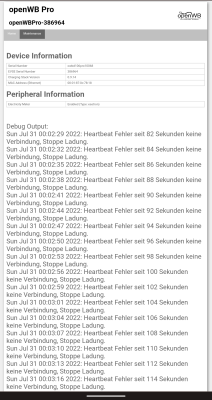

Die Heartbeat-Fehler haben meiner Meinung nach nichts mit dem eigentlichen Problem zu tun. Offenbar gab es heute Nacht ein Firmware Update für die Fritzbox. Mein erster Post zeigt das Log der openWBpro während des Ladeabbruchs.

Re: Wiederkehrende Ladeabbrüche mit openWBpro
Ein Ladeabbruch ist die Folge der Heartbeat Meldung. Erhält die Pro keine Daten mehr von der Master openWB stoppt sie die Ladung.
Ursache sind im Normalfall Netzwerkprobleme.
Liebes openwb-Team,openWB hat geschrieben: So Jul 31, 2022 6:21 pm Ein Landeabbruch ist die Folge der Heartbeat Meldung. Erhält die Pro keine Daten mehr von der Master openWB stoppt sie die Ladung.
ich muss nochmal unterstreichen, dass ich den Screenshot oben zu einem unbestimmten Zeitpunkt gemacht habe, um die SW-Version der openWBpro zu dokumentieren. Zufällig wurde heute Nacht offenbar ein automatisches Router Update durchgeführt, dass den Netzwerk Verkehr unterbrochen hat. Während der vielen Ladeabbrüche, die ich bisher erleben musste, habe ich keine einzige Heartbeat-Fehlermeldung in den Logs gefunden. Im ersten Post dieses Threads habe ich das relevante openWBpro Log während eines Ladeabbruchs eingefügt: keine Netzwerkfehler. Ich sehe also keinen Zusammenhang zwischen den Ladeabbrüchen und Heartbeat- bzw. Netzwerkfehlern.
Ok - bedenke jedoch, dass Netzwerkfehler schon nach wenigen Sekunden zu Ladeunterbrechungen führen können.
aus der Erfahrung
Ich würde zumindest nochmal gründlich prüfen. Ist im relevanten Zeitraum irgendetwas besondetes im LAN los? z.B. Telekom-Mediadiendienste?

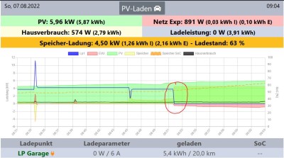

Guten Morgen liebes Forum,
ich konnte eben nochmal einen Ladeabbruch detailleirter mitloggen. Die Logs der unplausiblen Phasenumschaltung zuvor habe ich leider nicht mehr speichern können. Das gleiche Bild zeigt sich aber sehr häufig: Zuerst wird ohne Erkennbaren Grund auf eine Phase gewechselt, dann bricht der Ladevorgang ein paar Minuten später vollständig ab:
Aus den Logs lese ich, dass das System kurz abschaltet, dann aber munter weiterregelt, ohne dass aber tatsächlich geladen wird.
Ich habe im Debug-Log die Abschaltung gerade noch mitloggen können; 2022-08-07 08:52:03 ist der letzte Zeitstempel mit einer Ladeleistung >0.
Vielleicht könnt ihr in den Logs etwas relevantes finden?

Hier gibt es wieder den Zeitstempel Offset von -2h relatativ zur tatsächlichen Uhrzeit. Vielleicht hat da auch jemand einen Tipp, wie ich die Systemzeit der openWBpro mit der Systemzeit der openWB Standalone synchronisieren kann.

2022-08-07 08:53:26: PID: 19550: anzahlphasen 1 (LV1) at 575 main /var/www/html/openWB/regel.sh
2022-08-07 08:53:25: PID: 19550: Umschaltcounter Reduzierung auf 30 erhoeht fuer PV Automatik Phasenumschaltung (LV1) at 324 u1p3pswitch u1p3p.sh
2022-08-07 08:53:25: PID: 19550: Timing Umschaltung: 300 / 660 (LV1) at 15 u1p3pswitch u1p3p.sh
2022-08-07 08:53:25: PID: 19550: automatische Umschaltung aktiv (LV1) at 14 u1p3pswitch u1p3p.sh
2022-08-07 08:53:25: PID: 19550: Zeit zum abfragen aller Werte 3 Sekunden (LV1) at 176 main /var/www/html/openWB/regel.sh
2022-08-07 08:53:24: PID: 19550: chargestatlp1 0 chargestatlp2 0 chargestatlp3 0 (LV1) at 1305 loadvars loadvars.sh
2022-08-07 08:53:24: PID: 19550: plugstatlp1 1 plugstatlp2 0 plugstatlp3 0 (LV1) at 1304 loadvars loadvars.sh
2022-08-07 08:53:24: PID: 19550: lp1enabled 1 lp2enabled 1 lp3enabled 1 (LV1) at 1303 loadvars loadvars.sh
2022-08-07 08:53:24: PID: 19550: EVU 1:V/-0A 2: V/-0A 3: V/-0A (LV1) at 1302 loadvars loadvars.sh
2022-08-07 08:53:24: PID: 19550: lla3 0 llv3 0 llas13 llas23 soclp1 0 soclp2 (LV1) at 1301 loadvars loadvars.sh
2022-08-07 08:53:24: PID: 19550: lla2 0 llv2 0 llas12 llas22 sofortll 16 hausverbrauch 465 wattbezug -508 uberschuss 5008 (LV1) at 1300 loadvars loadvars.sh
2022-08-07 08:53:24: PID: 19550: lla1 0 llv1 0 llas11 llas21 mindestuberschuss 1400 abschaltuberschuss 5 lademodus 2 (LV1) at 1299 loadvars loadvars.sh
2022-08-07 08:53:24: PID: 19550: pv1watt -5473 pv2watt pvwatt -5473 ladeleistung 0 llalt 6 nachtladen 0 nachtladen 0 minimalA 6 maximalA 16 (LV1) at 1298 loadvars loadvars.sh
2022-08-07 08:53:24: PID: 19550: speicherleistung 4500 speichersoc 53 (LV1) at 1293 loadvars loadvars.sh
2022-08-07 08:53:23: PID: 2376: modules.common.simcount: simcount Ergebnis: Bezug[Wh]: 1876786.486388889, Einspeisung[Wh]: 7769809.528164569
2022-08-07 08:53:22: PID: 2376: modules.common.simcount: simcount Ergebnis: Bezug[Wh]: 0.0, Einspeisung[Wh]: 10693525.535783447
2022-08-07 08:53:22: PID: 2376: modules.common.simcount: simcount Ergebnis: Bezug[Wh]: 1451554.5788377493, Einspeisung[Wh]: 1343907.302777778
2022-08-07 08:53:21: PID: 19550: **** Regulation loop start **** (LV1) at 70 main /var/www/html/openWB/regel.sh
2022-08-07 08:53:15: PID: 18199: anzahlphasen 1 (LV1) at 575 main /var/www/html/openWB/regel.sh
2022-08-07 08:53:14: PID: 18199: Umschaltcounter Reduzierung auf 20 erhoeht fuer PV Automatik Phasenumschaltung (LV1) at 324 u1p3pswitch u1p3p.sh
2022-08-07 08:53:14: PID: 18199: Timing Umschaltung: 300 / 660 (LV1) at 15 u1p3pswitch u1p3p.sh
2022-08-07 08:53:14: PID: 18199: automatische Umschaltung aktiv (LV1) at 14 u1p3pswitch u1p3p.sh
2022-08-07 08:53:14: PID: 18199: Zeit zum abfragen aller Werte 2 Sekunden (LV1) at 176 main /var/www/html/openWB/regel.sh
2022-08-07 08:53:13: PID: 18199: chargestatlp1 0 chargestatlp2 0 chargestatlp3 0 (LV1) at 1305 loadvars loadvars.sh
2022-08-07 08:53:13: PID: 18199: plugstatlp1 1 plugstatlp2 0 plugstatlp3 0 (LV1) at 1304 loadvars loadvars.sh
2022-08-07 08:53:13: PID: 18199: lp1enabled 1 lp2enabled 1 lp3enabled 1 (LV1) at 1303 loadvars loadvars.sh
2022-08-07 08:53:13: PID: 18199: EVU 1:V/-0A 2: V/-0A 3: V/-0A (LV1) at 1302 loadvars loadvars.sh
2022-08-07 08:53:13: PID: 18199: lla3 0 llv3 0 llas13 llas23 soclp1 0 soclp2 (LV1) at 1301 loadvars loadvars.sh
2022-08-07 08:53:13: PID: 18199: lla2 0 llv2 0 llas12 llas22 sofortll 16 hausverbrauch 480 wattbezug -495 uberschuss 4995 (LV1) at 1300 loadvars loadvars.sh
2022-08-07 08:53:13: PID: 18199: lla1 0 llv1 0 llas11 llas21 mindestuberschuss 1400 abschaltuberschuss 5 lademodus 2 (LV1) at 1299 loadvars loadvars.sh
2022-08-07 08:53:13: PID: 18199: pv1watt -5475 pv2watt pvwatt -5475 ladeleistung 0 llalt 6 nachtladen 0 nachtladen 0 minimalA 6 maximalA 16 (LV1) at 1298 loadvars loadvars.sh
2022-08-07 08:53:13: PID: 18199: speicherleistung 4500 speichersoc 53 (LV1) at 1293 loadvars loadvars.sh
2022-08-07 08:53:13: PID: 2376: modules.common.simcount: simcount Ergebnis: Bezug[Wh]: 1876786.486388889, Einspeisung[Wh]: 7769808.130876431
2022-08-07 08:53:12: PID: 2376: modules.common.simcount: simcount Ergebnis: Bezug[Wh]: 0.0, Einspeisung[Wh]: 10693510.35707216
2022-08-07 08:53:12: PID: 2376: modules.common.simcount: simcount Ergebnis: Bezug[Wh]: 1451542.1012516757, Einspeisung[Wh]: 1343907.302777778
2022-08-07 08:53:11: PID: 18199: **** Regulation loop start **** (LV1) at 70 main /var/www/html/openWB/regel.sh
2022-08-07 08:53:05: PID: 16864: anzahlphasen 1 (LV1) at 575 main /var/www/html/openWB/regel.sh
2022-08-07 08:53:04: PID: 16864: Umschaltcounter Reduzierung auf 10 erhoeht fuer PV Automatik Phasenumschaltung (LV1) at 324 u1p3pswitch u1p3p.sh
2022-08-07 08:53:04: PID: 16864: Timing Umschaltung: 300 / 660 (LV1) at 15 u1p3pswitch u1p3p.sh
2022-08-07 08:53:04: PID: 16864: automatische Umschaltung aktiv (LV1) at 14 u1p3pswitch u1p3p.sh
2022-08-07 08:53:04: PID: 16864: Zeit zum abfragen aller Werte 2 Sekunden (LV1) at 176 main /var/www/html/openWB/regel.sh
2022-08-07 08:53:03: PID: 16864: chargestatlp1 0 chargestatlp2 0 chargestatlp3 0 (LV1) at 1305 loadvars loadvars.sh
2022-08-07 08:53:03: PID: 16864: plugstatlp1 1 plugstatlp2 0 plugstatlp3 0 (LV1) at 1304 loadvars loadvars.sh
2022-08-07 08:53:03: PID: 16864: lp1enabled 1 lp2enabled 1 lp3enabled 1 (LV1) at 1303 loadvars loadvars.sh
2022-08-07 08:53:03: PID: 16864: EVU 1:V/-0A 2: V/-0A 3: V/-0A (LV1) at 1302 loadvars loadvars.sh
2022-08-07 08:53:03: PID: 16864: lla3 0 llv3 0 llas13 llas23 soclp1 0 soclp2 (LV1) at 1301 loadvars loadvars.sh
2022-08-07 08:53:03: PID: 16864: lla2 0 llv2 0 llas12 llas22 sofortll 16 hausverbrauch 473 wattbezug -485 uberschuss 4991 (LV1) at 1300 loadvars loadvars.sh
2022-08-07 08:53:03: PID: 16864: lla1 0 llv1 0 llas11 llas21 mindestuberschuss 1400 abschaltuberschuss 5 lademodus 2 (LV1) at 1299 loadvars loadvars.sh
2022-08-07 08:53:03: PID: 16864: pv1watt -5464 pv2watt pvwatt -5464 ladeleistung 0 llalt 6 nachtladen 0 nachtladen 0 minimalA 6 maximalA 16 (LV1) at 1298 loadvars loadvars.sh
2022-08-07 08:53:03: PID: 16864: speicherleistung 4506 speichersoc 53 (LV1) at 1293 loadvars loadvars.sh
2022-08-07 08:53:03: PID: 2376: modules.common.simcount: simcount Ergebnis: Bezug[Wh]: 1876786.486388889, Einspeisung[Wh]: 7769806.7740396345
2022-08-07 08:53:02: PID: 2376: modules.common.simcount: simcount Ergebnis: Bezug[Wh]: 0.0, Einspeisung[Wh]: 10693495.060818836
2022-08-07 08:53:02: PID: 2376: modules.common.simcount: simcount Ergebnis: Bezug[Wh]: 1451529.5078429389, Einspeisung[Wh]: 1343907.302777778
2022-08-07 08:53:01: PID: 16864: **** Regulation loop start **** (LV1) at 70 main /var/www/html/openWB/regel.sh
2022-08-07 08:52:55: PID: 15504: anzahlphasen 1 (LV1) at 575 main /var/www/html/openWB/regel.sh
2022-08-07 08:52:54: PID: 15504: Timing Umschaltung: 300 / 660 (LV1) at 15 u1p3pswitch u1p3p.sh
2022-08-07 08:52:54: PID: 15504: automatische Umschaltung aktiv (LV1) at 14 u1p3pswitch u1p3p.sh
2022-08-07 08:52:54: PID: 15504: Zeit zum abfragen aller Werte 2 Sekunden (LV1) at 176 main /var/www/html/openWB/regel.sh
2022-08-07 08:52:53: PID: 15504: chargestatlp1 0 chargestatlp2 0 chargestatlp3 0 (LV1) at 1305 loadvars loadvars.sh
2022-08-07 08:52:53: PID: 15504: plugstatlp1 1 plugstatlp2 0 plugstatlp3 0 (LV1) at 1304 loadvars loadvars.sh
2022-08-07 08:52:53: PID: 15504: lp1enabled 1 lp2enabled 1 lp3enabled 1 (LV1) at 1303 loadvars loadvars.sh
2022-08-07 08:52:53: PID: 15504: EVU 1:V/-0A 2: V/-0A 3: V/-0A (LV1) at 1302 loadvars loadvars.sh
2022-08-07 08:52:53: PID: 15504: lla3 0 llv3 0 llas13 llas23 soclp1 0 soclp2 (LV1) at 1301 loadvars loadvars.sh
2022-08-07 08:52:53: PID: 15504: lla2 0 llv2 0 llas12 llas22 sofortll 16 hausverbrauch 470 wattbezug -482 uberschuss 4991 (LV1) at 1300 loadvars loadvars.sh
2022-08-07 08:52:53: PID: 15504: lla1 0 llv1 0 llas11 llas21 mindestuberschuss 1400 abschaltuberschuss 5 lademodus 2 (LV1) at 1299 loadvars loadvars.sh
2022-08-07 08:52:53: PID: 15504: pv1watt -5461 pv2watt pvwatt -5461 ladeleistung 0 llalt 16 nachtladen 0 nachtladen 0 minimalA 6 maximalA 16 (LV1) at 1298 loadvars loadvars.sh
2022-08-07 08:52:53: PID: 15504: speicherleistung 4509 speichersoc 53 (LV1) at 1293 loadvars loadvars.sh
2022-08-07 08:52:53: PID: 2376: modules.common.simcount: simcount Ergebnis: Bezug[Wh]: 1876786.486388889, Einspeisung[Wh]: 7769805.43638508
2022-08-07 08:52:52: PID: 2376: modules.common.simcount: simcount Ergebnis: Bezug[Wh]: 0.0, Einspeisung[Wh]: 10693480.055210738
2022-08-07 08:52:52: PID: 2376: modules.common.simcount: simcount Ergebnis: Bezug[Wh]: 1451517.1249780252, Einspeisung[Wh]: 1343907.302777778
2022-08-07 08:52:51: PID: 15504: **** Regulation loop start **** (LV1) at 70 main /var/www/html/openWB/regel.sh
2022-08-07 08:52:44: PID: 14331: Phasen Umschaltung noch aktiv... beende (LV1) at 181 main /var/www/html/openWB/regel.sh
2022-08-07 08:52:44: PID: 14331: Zeit zum abfragen aller Werte 2 Sekunden (LV1) at 176 main /var/www/html/openWB/regel.sh
2022-08-07 08:52:43: PID: 14331: chargestatlp1 0 chargestatlp2 0 chargestatlp3 0 (LV1) at 1305 loadvars loadvars.sh
2022-08-07 08:52:43: PID: 14331: plugstatlp1 1 plugstatlp2 0 plugstatlp3 0 (LV1) at 1304 loadvars loadvars.sh
2022-08-07 08:52:43: PID: 14331: lp1enabled 1 lp2enabled 1 lp3enabled 1 (LV1) at 1303 loadvars loadvars.sh
2022-08-07 08:52:43: PID: 14331: EVU 1:V/-0A 2: V/-0A 3: V/-0A (LV1) at 1302 loadvars loadvars.sh
2022-08-07 08:52:43: PID: 14331: lla3 0 llv3 0 llas13 llas23 soclp1 0 soclp2 (LV1) at 1301 loadvars loadvars.sh
2022-08-07 08:52:43: PID: 14331: lla2 0 llv2 0 llas12 llas22 sofortll 16 hausverbrauch 476 wattbezug -474 uberschuss 4971 (LV1) at 1300 loadvars loadvars.sh
2022-08-07 08:52:43: PID: 14331: lla1 0 llv1 0 llas11 llas21 mindestuberschuss 1400 abschaltuberschuss 5 lademodus 2 (LV1) at 1299 loadvars loadvars.sh
2022-08-07 08:52:43: PID: 14331: pv1watt -5447 pv2watt pvwatt -5447 ladeleistung 0 llalt 16 nachtladen 0 nachtladen 0 minimalA 6 maximalA 16 (LV1) at 1298 loadvars loadvars.sh
2022-08-07 08:52:43: PID: 14331: speicherleistung 4497 speichersoc 52 (LV1) at 1293 loadvars loadvars.sh
2022-08-07 08:52:43: PID: 2376: modules.common.simcount: simcount Ergebnis: Bezug[Wh]: 1876786.486388889, Einspeisung[Wh]: 7769804.099082048
2022-08-07 08:52:42: PID: 2376: modules.common.simcount: simcount Ergebnis: Bezug[Wh]: 0.0, Einspeisung[Wh]: 10693464.815239057
2022-08-07 08:52:42: PID: 2376: modules.common.simcount: simcount Ergebnis: Bezug[Wh]: 1451504.542295122, Einspeisung[Wh]: 1343907.302777778
2022-08-07 08:52:41: PID: 14331: **** Regulation loop start **** (LV1) at 70 main /var/www/html/openWB/regel.sh
2022-08-07 08:52:34: PID: 13125: Phasen Umschaltung noch aktiv... beende (LV1) at 181 main /var/www/html/openWB/regel.sh
2022-08-07 08:52:34: PID: 13125: Zeit zum abfragen aller Werte 2 Sekunden (LV1) at 176 main /var/www/html/openWB/regel.sh
2022-08-07 08:52:33: PID: 13125: chargestatlp1 0 chargestatlp2 0 chargestatlp3 0 (LV1) at 1305 loadvars loadvars.sh
2022-08-07 08:52:33: PID: 13125: plugstatlp1 1 plugstatlp2 0 plugstatlp3 0 (LV1) at 1304 loadvars loadvars.sh
2022-08-07 08:52:33: PID: 13125: lp1enabled 1 lp2enabled 1 lp3enabled 1 (LV1) at 1303 loadvars loadvars.sh
2022-08-07 08:52:33: PID: 13125: EVU 1:V/-0A 2: V/-0A 3: V/-0A (LV1) at 1302 loadvars loadvars.sh
2022-08-07 08:52:33: PID: 13125: lla3 0 llv3 0 llas13 llas23 soclp1 0 soclp2 (LV1) at 1301 loadvars loadvars.sh
2022-08-07 08:52:33: PID: 13125: lla2 0 llv2 0 llas12 llas22 sofortll 16 hausverbrauch 487 wattbezug -459 uberschuss 4956 (LV1) at 1300 loadvars loadvars.sh
2022-08-07 08:52:33: PID: 13125: lla1 0 llv1 0 llas11 llas21 mindestuberschuss 1400 abschaltuberschuss 5 lademodus 2 (LV1) at 1299 loadvars loadvars.sh
2022-08-07 08:52:33: PID: 13125: pv1watt -5443 pv2watt pvwatt -5443 ladeleistung 0 llalt 16 nachtladen 0 nachtladen 0 minimalA 6 maximalA 16 (LV1) at 1298 loadvars loadvars.sh
2022-08-07 08:52:33: PID: 13125: speicherleistung 4497 speichersoc 52 (LV1) at 1293 loadvars loadvars.sh
2022-08-07 08:52:33: PID: 2376: modules.common.simcount: simcount Ergebnis: Bezug[Wh]: 1876786.486388889, Einspeisung[Wh]: 7769802.809267701
2022-08-07 08:52:32: PID: 2376: modules.common.simcount: simcount Ergebnis: Bezug[Wh]: 0.0, Einspeisung[Wh]: 10693449.787787233
2022-08-07 08:52:32: PID: 2376: modules.common.simcount: simcount Ergebnis: Bezug[Wh]: 1451492.1295076378, Einspeisung[Wh]: 1343907.302777778
2022-08-07 08:52:31: PID: 13125: **** Regulation loop start **** (LV1) at 70 main /var/www/html/openWB/regel.sh
2022-08-07 08:52:24: PID: 11791: Phasen Umschaltung noch aktiv... beende (LV1) at 181 main /var/www/html/openWB/regel.sh
2022-08-07 08:52:24: PID: 11791: Zeit zum abfragen aller Werte 2 Sekunden (LV1) at 176 main /var/www/html/openWB/regel.sh
2022-08-07 08:52:23: PID: 11791: chargestatlp1 0 chargestatlp2 0 chargestatlp3 0 (LV1) at 1305 loadvars loadvars.sh
2022-08-07 08:52:23: PID: 8132: **** FATAL ********************************* (LV0) at 61 cleanup /var/www/html/openWB/regel.sh
2022-08-07 08:52:23: PID: 11791: plugstatlp1 1 plugstatlp2 0 plugstatlp3 0 (LV1) at 1304 loadvars loadvars.sh
2022-08-07 08:52:23: PID: 8132: **** FATAL Regulation loop needs 32 seconds (LV0) at 60 cleanup /var/www/html/openWB/regel.sh
2022-08-07 08:52:23: PID: 11791: lp1enabled 1 lp2enabled 1 lp3enabled 1 (LV1) at 1303 loadvars loadvars.sh
2022-08-07 08:52:23: PID: 8132: **** FATAL ********************************* (LV0) at 59 cleanup /var/www/html/openWB/regel.sh
2022-08-07 08:52:23: PID: 11791: EVU 1:V/-0A 2: V/-0A 3: V/-0A (LV1) at 1302 loadvars loadvars.sh
2022-08-07 08:52:23: PID: 11791: lla3 0 llv3 0 llas13 llas23 soclp1 0 soclp2 (LV1) at 1301 loadvars loadvars.sh
2022-08-07 08:52:23: PID: 8132: pv ladung auf 16A erhoeht (LV1) at 305 nurpvlademodus nurpv.sh
2022-08-07 08:52:23: PID: 11791: lla2 0 llv2 0 llas12 llas22 sofortll 16 hausverbrauch 483 wattbezug -459 uberschuss 4956 (LV1) at 1300 loadvars loadvars.sh
2022-08-07 08:52:23: PID: 11791: lla1 0 llv1 0 llas11 llas21 mindestuberschuss 1400 abschaltuberschuss 5 lademodus 2 (LV1) at 1299 loadvars loadvars.sh
2022-08-07 08:52:23: PID: 11791: pv1watt -5439 pv2watt pvwatt -5439 ladeleistung 0 llalt 16 nachtladen 0 nachtladen 0 minimalA 6 maximalA 16 (LV1) at 1298 loadvars loadvars.sh
2022-08-07 08:52:23: PID: 11791: speicherleistung 4497 speichersoc 52 (LV1) at 1293 loadvars loadvars.sh
2022-08-07 08:52:23: PID: 8132: llalt == maximalstromstaerke (LV1) at 246 nurpvlademodus nurpv.sh
2022-08-07 08:52:23: PID: 8132: anzahlphasen 1 (LV1) at 575 main /var/www/html/openWB/regel.sh
2022-08-07 08:52:23: PID: 2376: modules.common.simcount: simcount Ergebnis: Bezug[Wh]: 1876786.486388889, Einspeisung[Wh]: 7769801.548631597
2022-08-07 08:52:22: PID: 8132: auf 3 Phasen NurPV Automatik geaendert (LV1) at 299 u1p3pswitch u1p3p.sh
2022-08-07 08:52:22: PID: 2376: modules.common.simcount: simcount Ergebnis: Bezug[Wh]: 0.0, Einspeisung[Wh]: 10693434.660721608
2022-08-07 08:52:22: PID: 2376: modules.common.simcount: simcount Ergebnis: Bezug[Wh]: 1451479.627969757, Einspeisung[Wh]: 1343907.302777778
2022-08-07 08:52:21: PID: 11791: **** Regulation loop start **** (LV1) at 70 main /var/www/html/openWB/regel.sh
2022-08-07 08:52:14: PID: 10608: Phasen Umschaltung noch aktiv... beende (LV1) at 181 main /var/www/html/openWB/regel.sh
2022-08-07 08:52:14: PID: 10608: Zeit zum abfragen aller Werte 2 Sekunden (LV1) at 176 main /var/www/html/openWB/regel.sh
2022-08-07 08:52:13: PID: 10608: chargestatlp1 1 chargestatlp2 0 chargestatlp3 0 (LV1) at 1305 loadvars loadvars.sh
2022-08-07 08:52:13: PID: 10608: plugstatlp1 1 plugstatlp2 0 plugstatlp3 0 (LV1) at 1304 loadvars loadvars.sh
2022-08-07 08:52:13: PID: 10608: lp1enabled 1 lp2enabled 1 lp3enabled 1 (LV1) at 1303 loadvars loadvars.sh
2022-08-07 08:52:13: PID: 10608: EVU 1:V/-0A 2: V/-0A 3: V/-0A (LV1) at 1302 loadvars loadvars.sh
2022-08-07 08:52:13: PID: 10608: lla3 0 llv3 0 llas13 llas23 soclp1 0 soclp2 (LV1) at 1301 loadvars loadvars.sh
2022-08-07 08:52:13: PID: 10608: lla2 0 llv2 0 llas12 llas22 sofortll 16 hausverbrauch 427 wattbezug -511 uberschuss 5017 (LV1) at 1300 loadvars loadvars.sh
2022-08-07 08:52:13: PID: 10608: lla1 6 llv1 0 llas11 llas21 mindestuberschuss 1400 abschaltuberschuss 5 lademodus 2 (LV1) at 1299 loadvars loadvars.sh
2022-08-07 08:52:13: PID: 10608: pv1watt -5444 pv2watt pvwatt -5444 ladeleistung 0 llalt 16 nachtladen 0 nachtladen 0 minimalA 6 maximalA 16 (LV1) at 1298 loadvars loadvars.sh
2022-08-07 08:52:13: PID: 10608: speicherleistung 4506 speichersoc 52 (LV1) at 1293 loadvars loadvars.sh
2022-08-07 08:52:13: PID: 2376: modules.common.simcount: simcount Ergebnis: Bezug[Wh]: 1876786.486388889, Einspeisung[Wh]: 7769800.183422866
2022-08-07 08:52:12: PID: 2376: modules.common.simcount: simcount Ergebnis: Bezug[Wh]: 0.0, Einspeisung[Wh]: 10693419.483518107
2022-08-07 08:52:12: PID: 2376: modules.common.simcount: simcount Ergebnis: Bezug[Wh]: 1451467.0724801035, Einspeisung[Wh]: 1343907.302777778
2022-08-07 08:52:11: PID: 10608: **** Regulation loop start **** (LV1) at 70 main /var/www/html/openWB/regel.sh
2022-08-07 08:52:04: PID: 9361: Phasen Umschaltung noch aktiv... beende (LV1) at 181 main /var/www/html/openWB/regel.sh
2022-08-07 08:52:04: PID: 9361: Zeit zum abfragen aller Werte 2 Sekunden (LV1) at 176 main /var/www/html/openWB/regel.sh
2022-08-07 08:52:03: PID: 9361: chargestatlp1 1 chargestatlp2 0 chargestatlp3 0 (LV1) at 1305 loadvars loadvars.sh
2022-08-07 08:52:03: PID: 9361: plugstatlp1 1 plugstatlp2 0 plugstatlp3 0 (LV1) at 1304 loadvars loadvars.sh
2022-08-07 08:52:03: PID: 9361: lp1enabled 1 lp2enabled 1 lp3enabled 1 (LV1) at 1303 loadvars loadvars.sh
2022-08-07 08:52:03: PID: 9361: EVU 1:V/10A 2: V/-5A 3: V/-5A (LV1) at 1302 loadvars loadvars.sh
2022-08-07 08:52:03: PID: 9361: lla3 0 llv3 0 llas13 llas23 soclp1 0 soclp2 (LV1) at 1301 loadvars loadvars.sh
2022-08-07 08:52:03: PID: 9361: lla2 0 llv2 0 llas12 llas22 sofortll 16 hausverbrauch 391 wattbezug 0 uberschuss 1257 (LV1) at 1300 loadvars loadvars.sh
2022-08-07 08:52:03: PID: 9361: lla1 16 llv1 0 llas11 llas21 mindestuberschuss 1400 abschaltuberschuss 5 lademodus 2 (LV1) at 1299 loadvars loadvars.sh
2022-08-07 08:52:03: PID: 9361: pv1watt -5416 pv2watt pvwatt -5416 ladeleistung 3768 llalt 16 nachtladen 0 nachtladen 0 minimalA 6 maximalA 16 (LV1) at 1298 loadvars loadvars.sh
2022-08-07 08:52:03: PID: 9361: speicherleistung 1257 speichersoc 52 (LV1) at 1293 loadvars loadvars.sh
OK Value:3 accepted2022-08-07 08:52:03: PID: 2376: modules.common.simcount: simcount Ergebnis: Bezug[Wh]: 1876786.4866078787, Einspeisung[Wh]: 7769799.474444444
2022-08-07 08:52:02: PID: 2376: modules.common.simcount: simcount Ergebnis: Bezug[Wh]: 0.0, Einspeisung[Wh]: 10693404.370282495
2022-08-07 08:52:02: PID: 2376: modules.common.simcount: simcount Ergebnis: Bezug[Wh]: 1451459.0536067311, Einspeisung[Wh]: 1343907.302777778
2022-08-07 08:52:01: PID: 9361: **** Regulation loop start **** (LV1) at 70 main /var/www/html/openWB/regel.sh
2022-08-07 08:51:54: PID: 8132: Nur PV Laden derzeit 1 Phasen, auf NurPV Automatik konfiguriert, unterbreche Ladung und aendere auf 3 Phasen... (LV1) at 291 u1p3pswitch u1p3p.sh
2022-08-07 08:51:54: PID: 8132: Timing Umschaltung: 300 / 660 (LV1) at 15 u1p3pswitch u1p3p.sh
2022-08-07 08:51:54: PID: 8132: automatische Umschaltung aktiv (LV1) at 14 u1p3pswitch u1p3p.sh
2022-08-07 08:51:54: PID: 8132: Zeit zum abfragen aller Werte 2 Sekunden (LV1) at 176 main /var/www/html/openWB/regel.sh
2022-08-07 08:51:53: PID: 8132: chargestatlp1 1 chargestatlp2 0 chargestatlp3 0 (LV1) at 1305 loadvars loadvars.sh
2022-08-07 08:51:53: PID: 8132: plugstatlp1 1 plugstatlp2 0 plugstatlp3 0 (LV1) at 1304 loadvars loadvars.sh
2022-08-07 08:51:53: PID: 8132: lp1enabled 1 lp2enabled 1 lp3enabled 1 (LV1) at 1303 loadvars loadvars.sh
2022-08-07 08:51:53: PID: 8132: EVU 1:V/10A 2: V/-5A 3: V/-5A (LV1) at 1302 loadvars loadvars.sh
2022-08-07 08:51:53: PID: 8132: lla3 0 llv3 0 llas13 llas23 soclp1 0 soclp2 (LV1) at 1301 loadvars loadvars.sh
2022-08-07 08:51:53: PID: 8132: lla2 0 llv2 0 llas12 llas22 sofortll 16 hausverbrauch 392 wattbezug 6 uberschuss 1245 (LV1) at 1300 loadvars loadvars.sh
2022-08-07 08:51:53: PID: 8132: lla1 16 llv1 0 llas11 llas21 mindestuberschuss 1400 abschaltuberschuss 5 lademodus 2 (LV1) at 1299 loadvars loadvars.sh
2022-08-07 08:51:53: PID: 8132: pv1watt -5408 pv2watt pvwatt -5408 ladeleistung 3771 llalt 16 nachtladen 0 nachtladen 0 minimalA 6 maximalA 16 (LV1) at 1298 loadvars loadvars.sh
2022-08-07 08:51:53: PID: 8132: speicherleistung 1251 speichersoc 52 (LV1) at 1293 loadvars loadvars.sh
2022-08-07 08:51:53: PID: 2376: modules.common.simcount: simcount Ergebnis: Bezug[Wh]: 1876786.4784176566, Einspeisung[Wh]: 7769799.474444444
2022-08-07 08:51:52: PID: 2376: modules.common.simcount: simcount Ergebnis: Bezug[Wh]: 0.0, Einspeisung[Wh]: 10693389.397123845
2022-08-07 08:51:52: PID: 2376: modules.common.simcount: simcount Ergebnis: Bezug[Wh]: 1451455.5841641016, Einspeisung[Wh]: 1343907.302777778
2022-08-07 08:51:51: PID: 8132: **** Regulation loop start **** (LV1) at 70 main /var/www/html/openWB/regel.sh
2022-08-07 08:51:45: PID: 6791: pv ladung auf 16A erhoeht (LV1) at 305 nurpvlademodus nurpv.sh
2022-08-07 08:51:45: PID: 6791: llalt == maximalstromstaerke (LV1) at 246 nurpvlademodus nurpv.sh
2022-08-07 08:51:45: PID: 6791: anzahlphasen 1 (LV1) at 575 main /var/www/html/openWB/regel.sh
2022-08-07 08:51:44: PID: 6791: Umschaltcounter Erhoehung auf 300 erhoeht fuer PV Automatik Phasenumschaltung (LV1) at 289 u1p3pswitch u1p3p.sh
2022-08-07 08:51:44: PID: 6791: Timing Umschaltung: 300 / 660 (LV1) at 15 u1p3pswitch u1p3p.sh
2022-08-07 08:51:44: PID: 6791: automatische Umschaltung aktiv (LV1) at 14 u1p3pswitch u1p3p.sh
2022-08-07 08:51:44: PID: 6791: Zeit zum abfragen aller Werte 2 Sekunden (LV1) at 176 main /var/www/html/openWB/regel.sh
2022-08-07 08:51:43: PID: 6791: chargestatlp1 1 chargestatlp2 0 chargestatlp3 0 (LV1) at 1305 loadvars loadvars.sh
2022-08-07 08:51:43: PID: 6791: plugstatlp1 1 plugstatlp2 0 plugstatlp3 0 (LV1) at 1304 loadvars loadvars.sh
2022-08-07 08:51:43: PID: 6791: lp1enabled 1 lp2enabled 1 lp3enabled 1 (LV1) at 1303 loadvars loadvars.sh
2022-08-07 08:51:43: PID: 6791: EVU 1:V/10A 2: V/-5A 3: V/-5A (LV1) at 1302 loadvars loadvars.sh
2022-08-07 08:51:43: PID: 6791: lla3 0 llv3 0 llas13 llas23 soclp1 0 soclp2 (LV1) at 1301 loadvars loadvars.sh
2022-08-07 08:51:43: PID: 6791: lla2 0 llv2 0 llas12 llas22 sofortll 16 hausverbrauch 404 wattbezug 3 uberschuss 1236 (LV1) at 1300 loadvars loadvars.sh
2022-08-07 08:51:43: PID: 6791: lla1 16 llv1 0 llas11 llas21 mindestuberschuss 1400 abschaltuberschuss 5 lademodus 2 (LV1) at 1299 loadvars loadvars.sh
2022-08-07 08:51:43: PID: 6791: pv1watt -5411 pv2watt pvwatt -5411 ladeleistung 3771 llalt 16 nachtladen 0 nachtladen 0 minimalA 6 maximalA 16 (LV1) at 1298 loadvars loadvars.sh
2022-08-07 08:51:43: PID: 6791: speicherleistung 1239 speichersoc 52 (LV1) at 1293 loadvars loadvars.sh
2022-08-07 08:51:43: PID: 2376: modules.common.simcount: simcount Ergebnis: Bezug[Wh]: 1876786.4658999399, Einspeisung[Wh]: 7769799.474513574
2022-08-07 08:51:42: PID: 2376: modules.common.simcount: simcount Ergebnis: Bezug[Wh]: 0.0, Einspeisung[Wh]: 10693374.400774997
2022-08-07 08:51:42: PID: 2376: modules.common.simcount: simcount Ergebnis: Bezug[Wh]: 1451452.133085078, Einspeisung[Wh]: 1343907.302777778
2022-08-07 08:51:41: PID: 6791: **** Regulation loop start **** (LV1) at 70 main /var/www/html/openWB/regel.sh
2022-08-07 08:51:35: PID: 5450: pv ladung auf 16A erhoeht (LV1) at 305 nurpvlademodus nurpv.sh
2022-08-07 08:51:35: PID: 5450: llalt == maximalstromstaerke (LV1) at 246 nurpvlademodus nurpv.sh
2022-08-07 08:51:35: PID: 5450: anzahlphasen 1 (LV1) at 575 main /var/www/html/openWB/regel.sh
2022-08-07 08:51:34: PID: 5450: Umschaltcounter Erhoehung auf 290 erhoeht fuer PV Automatik Phasenumschaltung (LV1) at 289 u1p3pswitch u1p3p.sh
2022-08-07 08:51:34: PID: 5450: Timing Umschaltung: 300 / 660 (LV1) at 15 u1p3pswitch u1p3p.sh
2022-08-07 08:51:34: PID: 5450: automatische Umschaltung aktiv (LV1) at 14 u1p3pswitch u1p3p.sh
2022-08-07 08:51:34: PID: 5450: Zeit zum abfragen aller Werte 2 Sekunden (LV1) at 176 main /var/www/html/openWB/regel.sh
2022-08-07 08:51:33: PID: 5450: chargestatlp1 1 chargestatlp2 0 chargestatlp3 0 (LV1) at 1305 loadvars loadvars.sh
2022-08-07 08:51:33: PID: 5450: plugstatlp1 1 plugstatlp2 0 plugstatlp3 0 (LV1) at 1304 loadvars loadvars.sh
2022-08-07 08:51:33: PID: 5450: lp1enabled 1 lp2enabled 1 lp3enabled 1 (LV1) at 1303 loadvars loadvars.sh
2022-08-07 08:51:33: PID: 5450: EVU 1:V/10A 2: V/-5A 3: V/-5A (LV1) at 1302 loadvars loadvars.sh
2022-08-07 08:51:33: PID: 5450: lla3 0 llv3 0 llas13 llas23 soclp1 0 soclp2 (LV1) at 1301 loadvars loadvars.sh
2022-08-07 08:51:33: PID: 5450: lla2 0 llv2 0 llas12 llas22 sofortll 16 hausverbrauch 384 wattbezug -1 uberschuss 1231 (LV1) at 1300 loadvars loadvars.sh
2022-08-07 08:51:33: PID: 5450: lla1 16 llv1 0 llas11 llas21 mindestuberschuss 1400 abschaltuberschuss 5 lademodus 2 (LV1) at 1299 loadvars loadvars.sh
2022-08-07 08:51:33: PID: 5450: pv1watt -5385 pv2watt pvwatt -5385 ladeleistung 3770 llalt 16 nachtladen 0 nachtladen 0 minimalA 6 maximalA 16 (LV1) at 1298 loadvars loadvars.sh
2022-08-07 08:51:33: PID: 5450: speicherleistung 1230 speichersoc 52 (LV1) at 1293 loadvars loadvars.sh
2022-08-07 08:51:33: PID: 2376: modules.common.simcount: simcount Ergebnis: Bezug[Wh]: 1876786.4627777778, Einspeisung[Wh]: 7769799.47434059
2022-08-07 08:51:32: PID: 2376: modules.common.simcount: simcount Ergebnis: Bezug[Wh]: 0.0, Einspeisung[Wh]: 10693359.376064345
2022-08-07 08:51:32: PID: 2376: modules.common.simcount: simcount Ergebnis: Bezug[Wh]: 1451448.6967800006, Einspeisung[Wh]: 1343907.302777778
2022-08-07 08:51:31: PID: 5450: **** Regulation loop start **** (LV1) at 70 main /var/www/html/openWB/regel.shLog Ladestatus:
2022-08-07 08:54:15: PID: 26243: alle Ladepunkte, Lademodus NurPV. Ladung geändert auf 6A (LV0) at 221 nurpvlademodus nurpv.sh
2022-08-07 08:54:05: PID: 24902: alle Ladepunkte, Lademodus NurPV. Ladung geändert auf 6A (LV0) at 221 nurpvlademodus nurpv.sh
2022-08-07 08:53:55: PID: 23538: alle Ladepunkte, Lademodus NurPV. Ladung geändert auf 6A (LV0) at 221 nurpvlademodus nurpv.sh
2022-08-07 08:53:45: PID: 22209: alle Ladepunkte, Lademodus NurPV. Ladung geändert auf 6A (LV0) at 221 nurpvlademodus nurpv.sh
2022-08-07 08:53:35: PID: 20879: alle Ladepunkte, Lademodus NurPV. Ladung geändert auf 6A (LV0) at 221 nurpvlademodus nurpv.sh
2022-08-07 08:53:26: PID: 19550: alle Ladepunkte, Lademodus NurPV. Ladung geändert auf 6A (LV0) at 221 nurpvlademodus nurpv.sh
2022-08-07 08:53:15: PID: 18199: alle Ladepunkte, Lademodus NurPV. Ladung geändert auf 6A (LV0) at 221 nurpvlademodus nurpv.sh
[b]2022-08-07 08:53:12: PID: 18210: LP1, Ladung gestoppt (LV0) at 146 main ./ladelog.sh[/b]
2022-08-07 08:53:05: PID: 16864: alle Ladepunkte, Lademodus NurPV. Ladung geändert auf 6A (LV0) at 221 nurpvlademodus nurpv.sh
2022-08-07 08:52:55: PID: 15504: alle Ladepunkte, Lademodus NurPV. Ladung geändert auf 6A (LV0) at 148 nurpvlademodus nurpv.sh
2022-08-07 08:52:23: PID: 8132: alle Ladepunkte, Lademodus NurPV. Ladung geändert auf 16A (LV0) at 304 nurpvlademodus nurpv.sh
2022-08-07 08:51:45: PID: 6791: alle Ladepunkte, Lademodus NurPV. Ladung geändert auf 16A (LV0) at 304 nurpvlademodus nurpv.sh
2022-08-07 08:51:35: PID: 5450: alle Ladepunkte, Lademodus NurPV. Ladung geändert auf 16A (LV0) at 304 nurpvlademodus nurpv.sh
2022-08-07 08:51:25: PID: 4111: alle Ladepunkte, Lademodus NurPV. Ladung geändert auf 16A (LV0) at 304 nurpvlademodus nurpv.sh
2022-08-07 08:51:15: PID: 2771: alle Ladepunkte, Lademodus NurPV. Ladung geändert auf 16A (LV0) at 304 nurpvlademodus nurpv.sh
2022-08-07 08:51:05: PID: 1400: alle Ladepunkte, Lademodus NurPV. Ladung geändert auf 16A (LV0) at 304 nurpvlademodus nurpv.sh
2022-08-07 08:50:55: PID: 32443: alle Ladepunkte, Lademodus NurPV. Ladung geändert auf 16A (LV0) at 304 nurpvlademodus nurpv.sh
2022-08-07 08:50:45: PID: 31104: alle Ladepunkte, Lademodus NurPV. Ladung geändert auf 16A (LV0) at 304 nurpvlademodus nurpv.sh
2022-08-07 08:50:35: PID: 29765: alle Ladepunkte, Lademodus NurPV. Ladung geändert auf 16A (LV0) at 304 nurpvlademodus nurpv.sh
2022-08-07 08:50:25: PID: 28426: alle Ladepunkte, Lademodus NurPV. Ladung geändert auf 16A (LV0) at 304 nurpvlademodus nurpv.sh
2022-08-07 08:50:15: PID: 27084: alle Ladepunkte, Lademodus NurPV. Ladung geändert auf 16A (LV0) at 304 nurpvlademodus nurpv.sh
2022-08-07 08:50:05: PID: 25437: alle Ladepunkte, Lademodus NurPV. Ladung geändert auf 16A (LV0) at 304 nurpvlademodus nurpv.sh
2022-08-07 08:49:55: PID: 24065: alle Ladepunkte, Lademodus NurPV. Ladung geändert auf 16A (LV0) at 304 nurpvlademodus nurpv.sh
2022-08-07 08:49:45: PID: 22724: alle Ladepunkte, Lademodus NurPV. Ladung geändert auf 16A (LV0) at 304 nurpvlademodus nurpv.sh
2022-08-07 08:49:35: PID: 21385: alle Ladepunkte, Lademodus NurPV. Ladung geändert auf 16A (LV0) at 304 nurpvlademodus nurpv.sh
2022-08-07 08:49:25: PID: 20045: alle Ladepunkte, Lademodus NurPV. Ladung geändert auf 16A (LV0) at 304 nurpvlademodus nurpv.sh
2022-08-07 08:49:15: PID: 18707: alle Ladepunkte, Lademodus NurPV. Ladung geändert auf 16A (LV0) at 304 nurpvlademodus nurpv.sh
2022-08-07 08:49:05: PID: 17356: alle Ladepunkte, Lademodus NurPV. Ladung geändert auf 16A (LV0) at 304 nurpvlademodus nurpv.sh
2022-08-07 08:48:55: PID: 15988: alle Ladepunkte, Lademodus NurPV. Ladung geändert auf 16A (LV0) at 304 nurpvlademodus nurpv.sh
2022-08-07 08:48:45: PID: 14649: alle Ladepunkte, Lademodus NurPV. Ladung geändert auf 16A (LV0) at 304 nurpvlademodus nurpv.sh
2022-08-07 08:48:35: PID: 13311: alle Ladepunkte, Lademodus NurPV. Ladung geändert auf 16A (LV0) at 304 nurpvlademodus nurpv.sh
2022-08-07 08:48:25: PID: 11971: alle Ladepunkte, Lademodus NurPV. Ladung geändert auf 16A (LV0) at 304 nurpvlademodus nurpv.sh
2022-08-07 08:48:15: PID: 10632: alle Ladepunkte, Lademodus NurPV. Ladung geändert auf 16A (LV0) at 304 nurpvlademodus nurpv.sh
2022-08-07 08:48:05: PID: 9218: alle Ladepunkte, Lademodus NurPV. Ladung geändert auf 16A (LV0) at 304 nurpvlademodus nurpv.sh
2022-08-07 08:47:55: PID: 7855: alle Ladepunkte, Lademodus NurPV. Ladung geändert auf 16A (LV0) at 304 nurpvlademodus nurpv.sh
2022-08-07 08:47:45: PID: 6514: alle Ladepunkte, Lademodus NurPV. Ladung geändert auf 16A (LV0) at 304 nurpvlademodus nurpv.sh
2022-08-07 08:47:35: PID: 5175: alle Ladepunkte, Lademodus NurPV. Ladung geändert auf 16A (LV0) at 304 nurpvlademodus nurpv.sh
2022-08-07 08:47:25: PID: 3837: alle Ladepunkte, Lademodus NurPV. Ladung geändert auf 16A (LV0) at 304 nurpvlademodus nurpv.sh
2022-08-07 08:47:15: PID: 2495: alle Ladepunkte, Lademodus NurPV. Ladung geändert auf 16A (LV0) at 304 nurpvlademodus nurpv.sh
2022-08-07 08:47:05: PID: 1127: alle Ladepunkte, Lademodus NurPV. Ladung geändert auf 16A (LV0) at 304 nurpvlademodus nurpv.sh
2022-08-07 08:46:55: PID: 32168: alle Ladepunkte, Lademodus NurPV. Ladung geändert auf 16A (LV0) at 304 nurpvlademodus nurpv.sh
2022-08-07 08:46:45: PID: 30834: alle Ladepunkte, Lademodus NurPV. Ladung geändert auf 16A (LV0) at 304 nurpvlademodus nurpv.sh

Aug 7 05:35:28 openWBPro-386964 iec61851d[252]: [05:35:28.543] [INFO] main loop: setting new duty cycle 10.000%
Aug 7 05:35:28 openWBPro-386964 pwmd[267]: [05:35:28.560] [INFO] changed CP enable 1, duty cycle 10.000 %
Aug 7 05:35:29 openWBPro-386964 pwmd[267]: [05:35:29.646] [INFO] main loop: set new CP state: C (CP (+) 5910 (-) -11836 mV)
Aug 7 05:35:29 openWBPro-386964 iec61851d[252]: [05:35:29.655] [INFO] main loop: close contactor
Aug 7 05:35:29 openWBPro-386964 iec61851d[252]: [05:35:29.732] [INFO] IEC_STATE_CONTACTOR_CLOSE_LOCK_CLOSE
Aug 7 05:35:31 openWBPro-386964 iec61851d[252]: [05:35:31.136] [INFO] main loop: open contactor
Aug 7 05:35:31 openWBPro-386964 pwmd[267]: [05:35:31.141] [INFO] main loop: set new CP state: B (CP (+) 8842 (-) -11788 mV)
Aug 7 05:35:31 openWBPro-386964 iec61851d[252]: [05:35:31.255] [INFO] IEC_STATE_CONTACTOR_OPEN_LOCK_CLOSE
Aug 7 05:35:36 openWBPro-386964 iec61851d[252]: [05:35:36.151] [WARN] Attempt to close contactor within 4897 ms, delay ...
Aug 7 05:35:36 openWBPro-386964 pwmd[267]: [05:35:36.155] [INFO] main loop: set new CP state: C (CP (+) 5920 (-) -11807 mV)
Aug 7 05:35:37 openWBPro-386964 iec61851d[252]: [05:35:37.260] [INFO] main loop: close contactor
Aug 7 05:35:37 openWBPro-386964 iec61851d[252]: [05:35:37.296] [INFO] IEC_STATE_CONTACTOR_CLOSE_LOCK_CLOSE
Aug 7 05:36:13 openWBPro-386964 iec61851d[252]: [05:36:13.834] [INFO] main loop: open contactor
Aug 7 05:36:13 openWBPro-386964 pwmd[267]: [05:36:13.841] [INFO] main loop: set new CP state: B (CP (+) 8842 (-) -11797 mV)
Aug 7 05:36:13 openWBPro-386964 iec61851d[252]: [05:36:13.951] [INFO] IEC_STATE_CONTACTOR_OPEN_LOCK_CLOSE
Aug 7 05:36:15 openWBPro-386964 iec61851d[252]: [05:36:15.515] [INFO] main loop: setting new duty cycle 13.333%
Aug 7 05:36:15 openWBPro-386964 pwmd[267]: [05:36:15.524] [INFO] changed CP enable 1, duty cycle 13.330 %
Aug 7 05:36:18 openWBPro-386964 iec61851d[252]: [05:36:18.041] [WARN] Attempt to close contactor within 4091 ms, delay ...
Aug 7 05:36:18 openWBPro-386964 pwmd[267]: [05:36:18.044] [INFO] main loop: set new CP state: C (CP (+) 5958 (-) -11797 mV)
Aug 7 05:36:19 openWBPro-386964 iec61851d[252]: [05:36:19.958] [INFO] main loop: close contactor
Aug 7 05:36:19 openWBPro-386964 iec61851d[252]: [05:36:19.997] [INFO] IEC_STATE_CONTACTOR_CLOSE_LOCK_CLOSE
Aug 7 05:36:27 openWBPro-386964 iec61851d[252]: [05:36:27.236] [INFO] main loop: setting new duty cycle 10.000%
Aug 7 05:36:27 openWBPro-386964 pwmd[267]: [05:36:27.250] [INFO] changed CP enable 1, duty cycle 10.000 %
Aug 7 05:38:56 openWBPro-386964 iec61851d[252]: [05:38:56.409] [INFO] main loop: setting new duty cycle 11.667%
Aug 7 05:38:56 openWBPro-386964 pwmd[267]: [05:38:56.425] [INFO] changed CP enable 1, duty cycle 11.660 %
Aug 7 05:39:08 openWBPro-386964 iec61851d[252]: [05:39:08.048] [INFO] main loop: setting new duty cycle 10.000%
Aug 7 05:39:08 openWBPro-386964 pwmd[267]: [05:39:08.056] [INFO] changed CP enable 1, duty cycle 10.000 %
Aug 7 05:39:45 openWBPro-386964 iec61851d[252]: [05:39:45.781] [INFO] main loop: setting new duty cycle 11.667%
Aug 7 05:39:45 openWBPro-386964 pwmd[267]: [05:39:45.788] [INFO] changed CP enable 1, duty cycle 11.660 %
Aug 7 05:45:57 openWBPro-386964 iec61851d[252]: [05:45:57.379] [INFO] main loop: setting new duty cycle 13.333%
Aug 7 05:45:57 openWBPro-386964 pwmd[267]: [05:45:57.395] [INFO] changed CP enable 1, duty cycle 13.330 %
Aug 7 05:46:26 openWBPro-386964 iec61851d[252]: [05:46:26.419] [INFO] main loop: setting new duty cycle 11.667%
Aug 7 05:46:26 openWBPro-386964 pwmd[267]: [05:46:26.425] [INFO] changed CP enable 1, duty cycle 11.660 %
Aug 7 05:46:38 openWBPro-386964 iec61851d[252]: [05:46:38.049] [INFO] main loop: setting new duty cycle 13.333%
Aug 7 05:46:38 openWBPro-386964 pwmd[267]: [05:46:38.055] [INFO] changed CP enable 1, duty cycle 13.330 %
Aug 7 05:50:56 openWBPro-386964 iec61851d[252]: [05:50:56.390] [INFO] main loop: setting new duty cycle 15.000%
Aug 7 05:50:56 openWBPro-386964 pwmd[267]: [05:50:56.401] [INFO] changed CP enable 1, duty cycle 15.000 %
Aug 7 05:51:16 openWBPro-386964 iec61851d[252]: [05:51:16.740] [INFO] main loop: setting new duty cycle 13.333%
Aug 7 05:51:16 openWBPro-386964 pwmd[267]: [05:51:16.747] [INFO] changed CP enable 1, duty cycle 13.330 %
Aug 7 05:51:28 openWBPro-386964 iec61851d[252]: [05:51:28.384] [INFO] main loop: setting new duty cycle 15.000%
Aug 7 05:51:28 openWBPro-386964 pwmd[267]: [05:51:28.396] [INFO] changed CP enable 1, duty cycle 15.000 %
Aug 7 05:57:08 openWBPro-386964 iec61851d[252]: [05:57:08.300] [INFO] main loop: setting new duty cycle 16.667%
Aug 7 05:57:08 openWBPro-386964 pwmd[267]: [05:57:08.307] [INFO] changed CP enable 1, duty cycle 16.660 %

hhoefling
- Beiträge: 700
- Been thanked: 10 times
OK Value:3 accepted2022-08-07 08:52:03: PID: 2376: modules.common.simcount: simcount Ergebnis: Bezug[Wh]:...
2022-08-07 08:52:02: PID: 2376: modules.common.simcount: simcount Ergebnis: Bezug[Wh]: 0.0, Einspeisung[Wh]:....
Interprertiere ich die 3 als Lademode wäre es "Stop"
gruss
Heinz
mit openWB_lite
Heinz
mit openWB_lite
