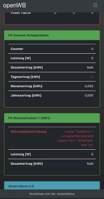

Sieht nicht so gut aus bei mir.

Beitrag von okaegi »
Wie hast du den json wr definiert ?
Kannst du deine angegeben url im Browser ausführen und das Ergebniss hier posten ?

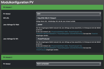

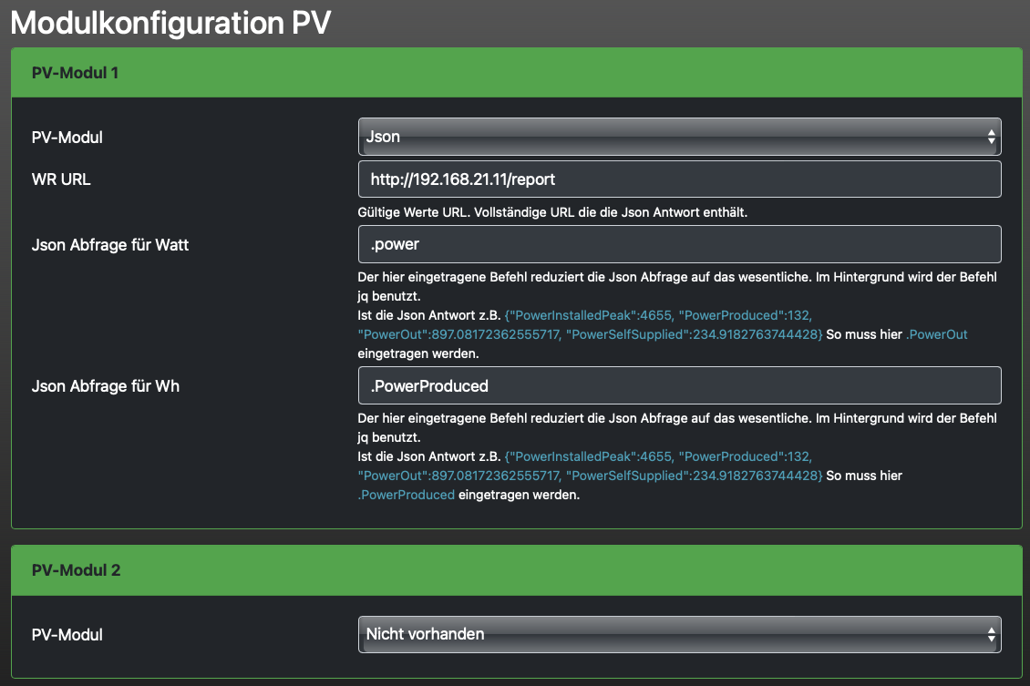

Das JSON der Abfrage sieht so aus:
{"power":128.53,"Ws":128.5,"relay":true,"temperature":24.67}
Anbei auch die PV-Modulkonfiguration.Das ".PowerProduced" hatte ich so stehen gelassen, vielleicht sollte ich es leeren, damit die kWh automatisch berechnet werden?
Genau
Openwb tut nur selber rechnen wenn da garnichts drin steht.

Re: myStrom-Adapter als PV-Messung?
Beitrag von rowi »
Läuft! Vielen Dank!
