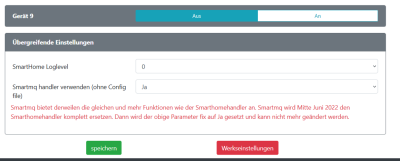

das smartmq = ja habe ich nun gesetzt. Zudem das SmartHome Loglevel auf 2 erhöht.

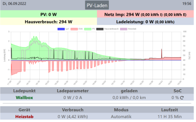

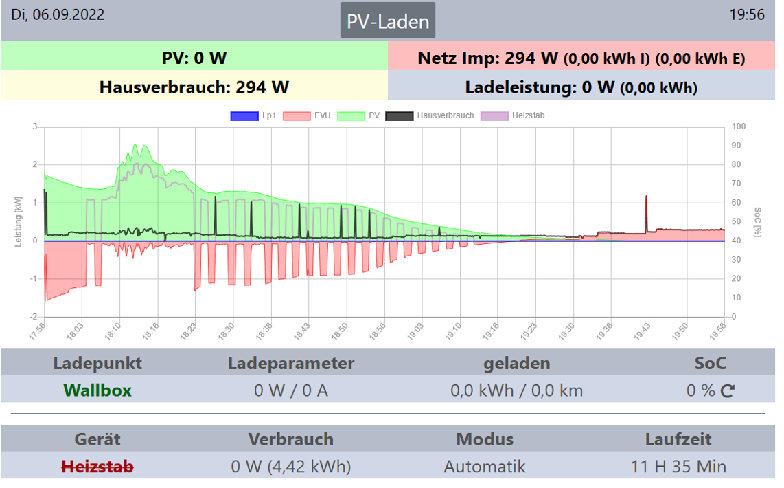

Grundsätzlich regelt der Acthor ja nicht so unlogisch (siehe Grafik). Die vielen Ein- / Ausschaltvorgänge sind dann doch störend und verschwenden Energie.

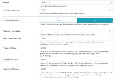

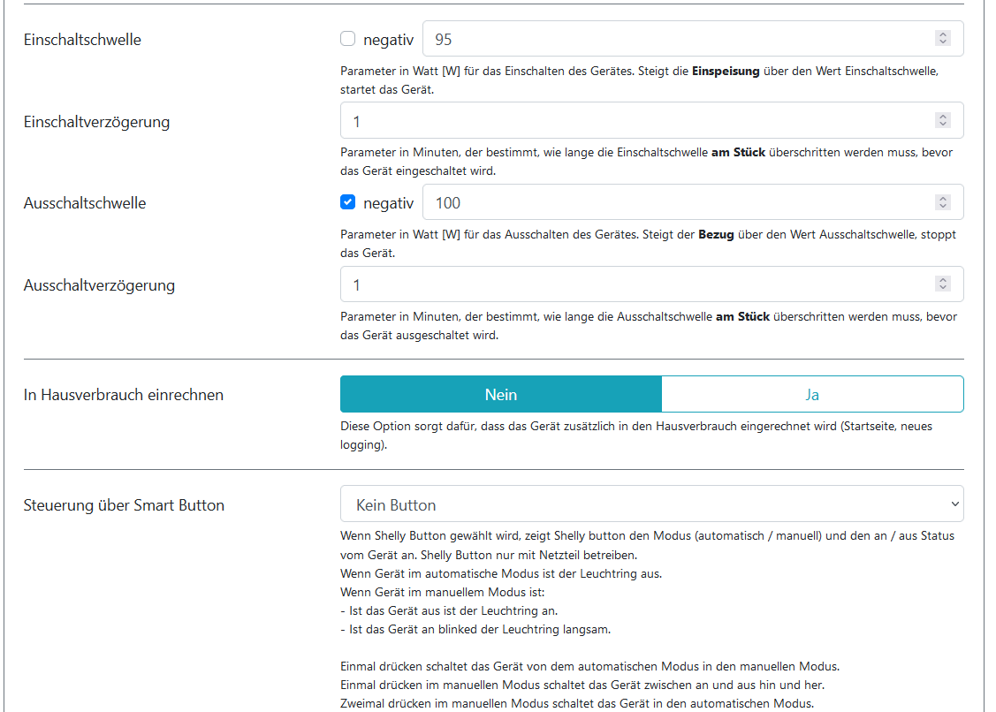

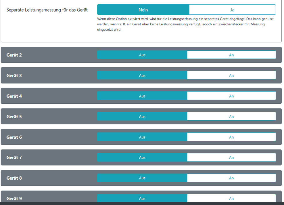

Die Einstellungen habe ich als Screenshots angehangen.

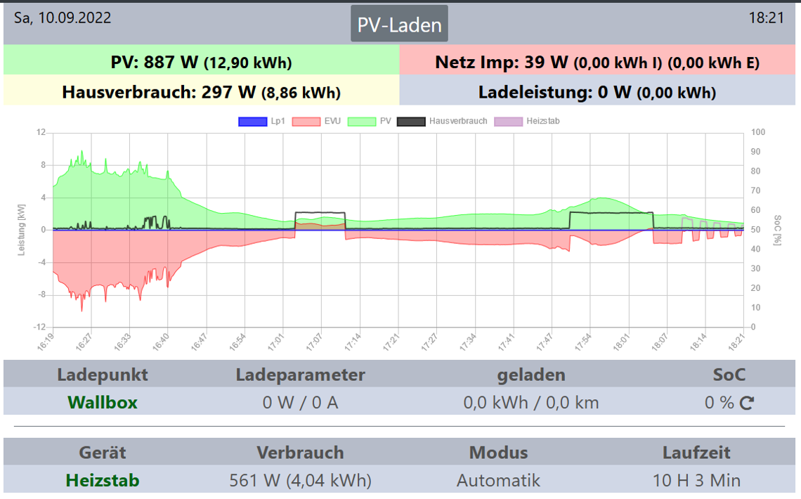

Noch immer komisches Regelverhalten

Ich glaub du hast einen Konfigurationsfehler.
Einschalten bei 95W Überschuss
Ausschalten bei 100W Bezug aber dieser negiert!.
Also eigentlich bei 100W Überschuss wird ausgeschaltet.
Nimm mal die Negierung raus, dann wird bei 100W Betug abgeschaltet. Zumindest ist das bei meinen Geräten so.

derNeueDet hat geschrieben: Sa Sep 10, 2022 5:57 pm Ich glaub du hast einen Konfigurationsfehler.
Stimmt das ist der Grund. Hier bitte 500 Watt, 3 Minuten eintragen als Positive Zahl.
Das heist bei 500 Watt Bezug würde Acthor dann von openwb rausfliegen.

vielen Dank für Eure Hilfe. Ich glaube das Problem ist nun gelöst. Der Fehler saß ganz klar VOR dem Rechner.
Auch bei heftigen Leistungsschwankungen durch einen Elektroherd bei welchem 2 Platten + Rohr in Betrieb ist funktioniert nun die Regelung smooth.
Gibt es eine Möglichkeit die Nachrichtenrate an den Acthor zu steigern? Es passiert immer wieder, dass für ca. 25 s Strom aus dem Netz bezogen wird. Das würde ich noch gerne etwas optimieren.

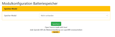

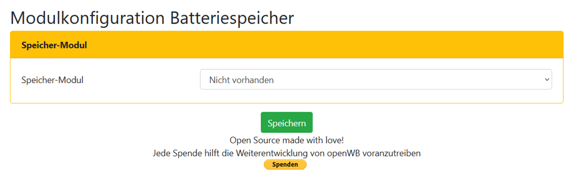

Speicher ist keiner installiert (siehe Anhang).

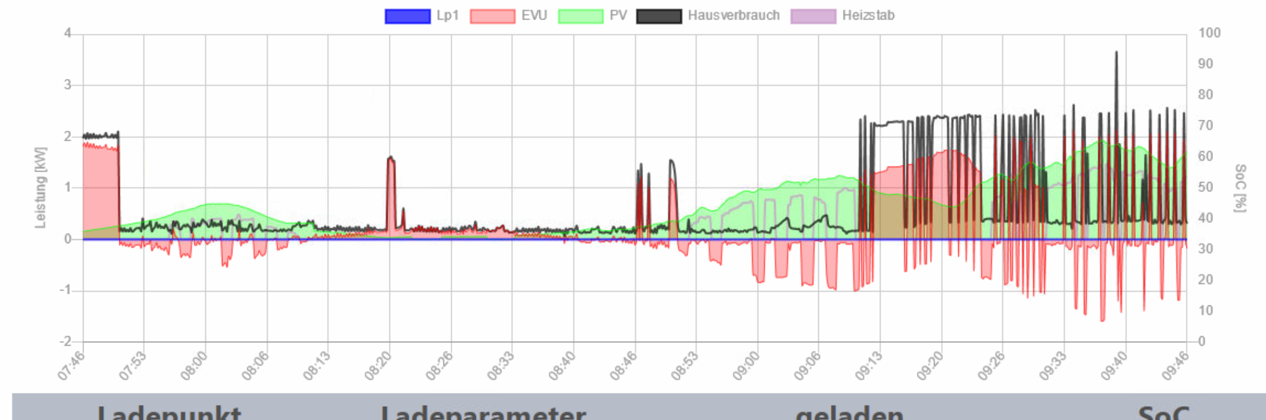

Zu Punkt 2:
Neu Datei hängt an.
