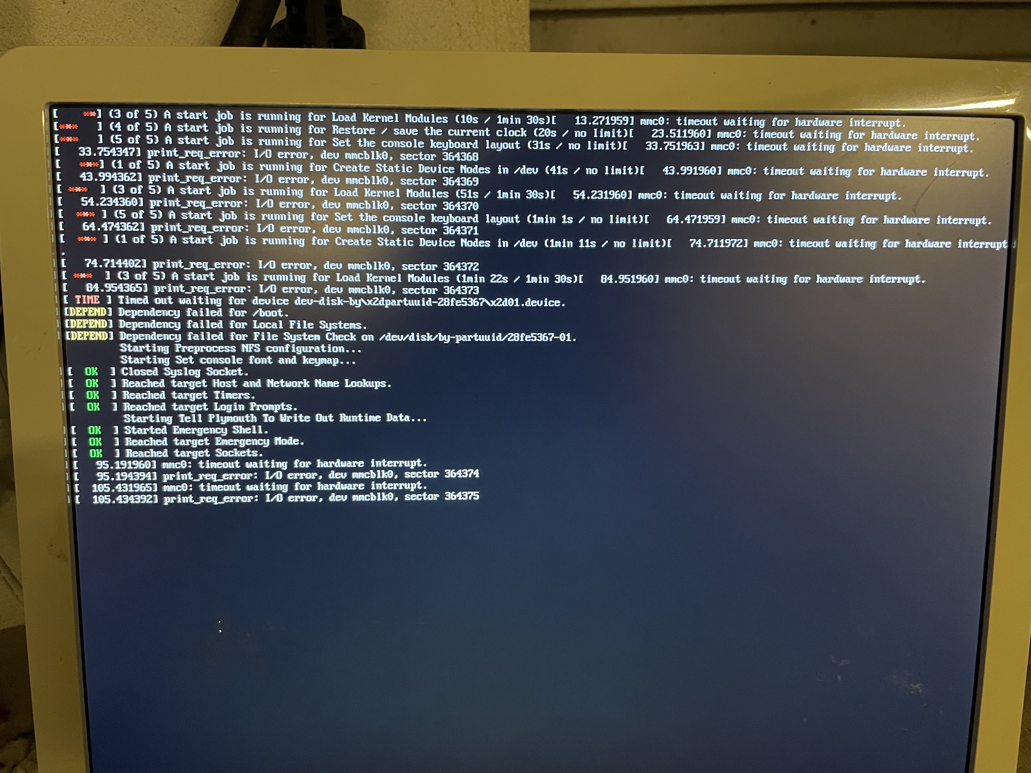

Die SD Karte wird unter OSX wunderbar gemountet, soweit sieht die boot Partition für mich nicht schlecht aus. Grundsätzlich ist die Karte also gängig. Am PI ist übrigens die ganze Zeit die kleine grüne LED neben der Power LED an. Nur beim Boot blinkt sie paar mal unregelmäßig, als würde ein Zugriff auf die SD Karte erfolgen, danach ist sie konstant an. Ist das so normal?

Die grüne LED ist die Anzeige, on Zugriffe auf die Platte erfolgen. Daher ist das nicht gut.
Wenn das Fulesystem lesbar ist, kann es immer noch ein Thema mit Schreibem sein.
Als IT ler bekommst du sicher eine 1:1 Kopie der Karte auf eine andere SD Karte hin. Ich würde dazu dd verwenden.
Dann kannst du mit der Karte noch mal testen. Ausserdem kannst du natürlich einen HDMi Monitor an den Raspi der Box hängen und die Box beim Booten beobachten.

So, erstmal vielen Dank für die Hilfe und die wertvollen Tipps. Mit Monitor sehe ich nun auch etwas. :)
Mit der original SD sehe ich I/O Fehler beim Zugriff auf mmcblk0, also wenn ich es richtig verstehe, ist etwas an der SD Karte faul:

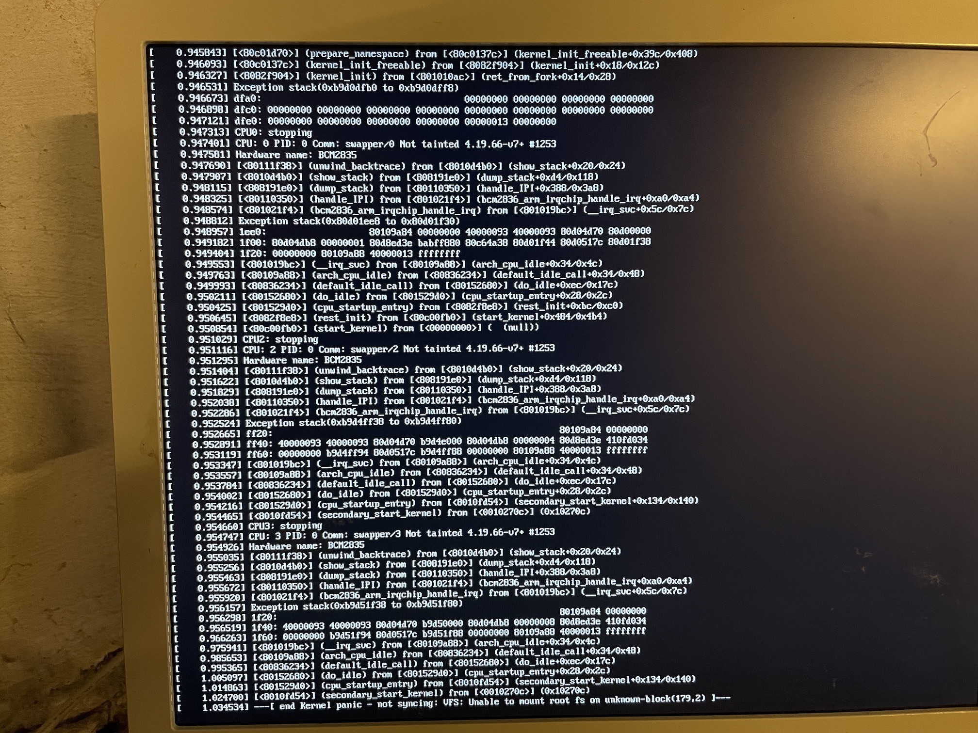

habe ich anscheinend eine neue SD Karte mit identischer boot Partition. Aber die wallbox mag auch die neue Karte nicht, mit diesem Fehler:
Gibt es noch einen Tipp für die SD Vervielfältigung, benötigt der pi ein spezielles Format? Ansonsten bleibt mir dann wohl doch nur der Bezug einer neuen SD Karte über den Support. Oder seht ihr noch einen anderen Fehler in dem Log?

Dein Vorgrhen ist absolut richtig. Die Karte ist ein sauberer Clon, allerdings ist das Root Filesystem zerschossen. Ob da jetzt durch eine defekte Karte kam, oder weil die Box zu einem ungünstigen Zeitpunkt abgeschaltet wurde???
Hoffe du hast ein relativ aktuelles Backup der Box.
Versuche mal auf der neuen SD einen
e2fschk /dev/disk3
