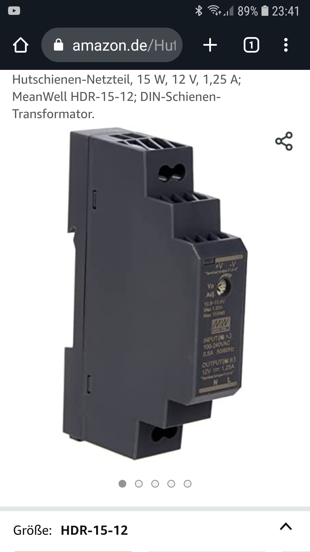

Wie wäre es mit diesem 12V- Hutschienen- Netzteil (analog zur ehem. 5V- EE11- Versorgung, statt 6h umlöten/ umbauen ;) ) für einen überschaubaren Preis?
Braucht auch nur 1TE im Verteiler.....
Der PE11 ist dafür wohl auch zu kostbar.
Meanwell HDR- 15-12
https://www.amazon.de/Hutschienen-Netzt ... th=1&psc=1

Das NT allein reicht leider nicht. Der DAC N4DAC02 muss auch noch wohin. Das wären in Summe 3 Geräte.
Im proof of concept ging es um Mehrfachnutzung und hohe Kompaktheit ohne externe Verkabelung.
Aber ich habe gestern noch Ideen gesammelt, alles in 1 TE bringen zu können. Das liefe dann jedoch über WLAN. LAN ginge mit Adapter oder breiterem Gehäuse. Das spart den gesamten Modbuspart.

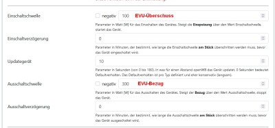

update
Lt. Fehler im Log wird Port 502 verwendet (sry - hattest Du ja auch per PN geschrieben (wer lesen kann :roll: )). Ich habe jetzt Port 8899 (Voreinstellung des PE11) auf Port 502 umgestellt und der Fehler ist weg + die LAN-Verbindung zum PE11 steht.

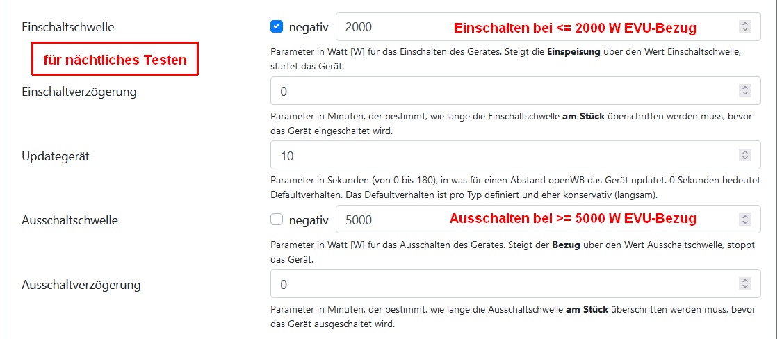

Ich muss aber noch etwas an den Einschaltbedingungen verändern. Das Wiki hilft sehr: https://github.com/snaptec/openWB/wiki/ ... Cberschuss
Ok - per VPN konnte ich nun durch Anpassung der Einschaltbedingung den 0-10V-Konverter aktivieren.
Für das Testing kann ich den Überschuss negieren, um auch bei Bezug (nachts) arbeiten zu können.
Aber halt - ich denke, ich benötige doch EVU-Überschuss, da
a) nur die Ein-/Ausschaltbedingungen des Gerätes betrachtet werden und
b) ein EVU-Überschuss da sein muss, um ihn in die Steuerspannung umzusetzen?
Wenn das so ist, geht testing auch nur tagsüber.

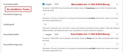

für nächtliches Testen:
für normale PV-Nutzung dann eher so:

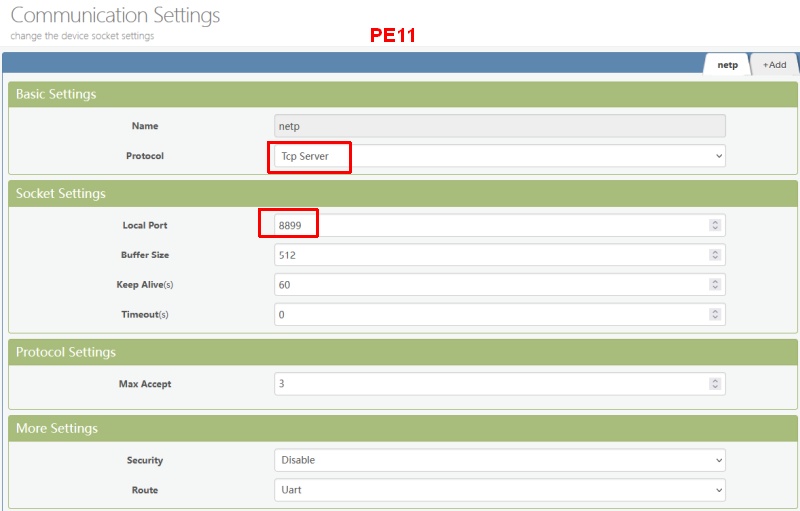

Die PE11-Einstellungen habe ich wie für den SDM120 übernommen. https://github.com/snaptec/openWB/wiki/ ... %C3%A4hler
update: !!! Der Port muss auf 502 eingestellt werden !!!

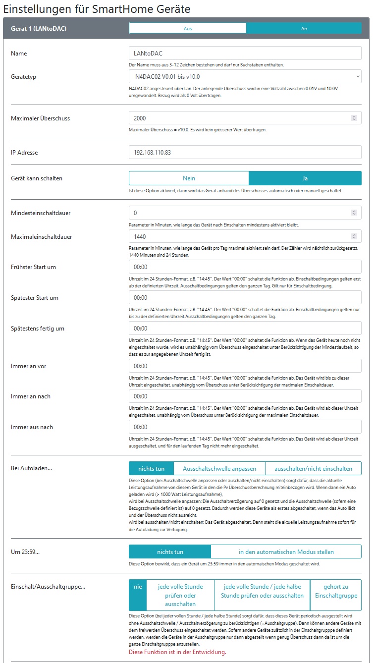

In oWB SH2.0 habe ich folgende Konfig:
Die Überschuss gesteuerten Geräte funktionieren alle gleich:
Wenn das Gerät eingeschaltet ist, (also grün auf dem Hauptbild, somit a erfüllt).
Wird permanent der Überschuss Übertragen, wenn Bezug da ist, wird bei dem Dac halt permanent 0 Volt übertragen (d.h. B dann)
Soforn das Gerät ausgeschaltet ist, (rot) wird nichts mehr übertragen,

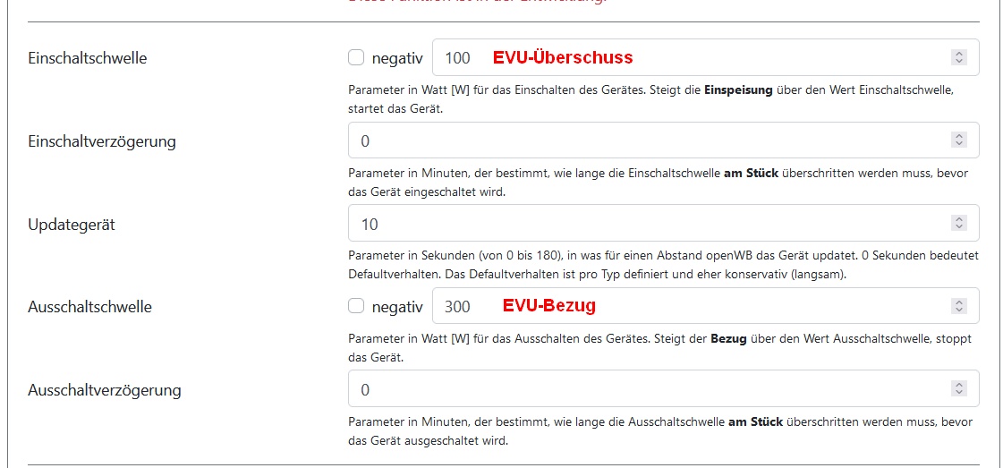

Danke für die Erläuterung. So habe ich es auch verstanden.
D.h. 0V-Test heute Abend und EVU-Überschusstest (0...10V) morgen früh. Beide Male muss das Gerät aktiv/grün sein, was passende Ein- und Ausschaltschwellen sicherstellen.

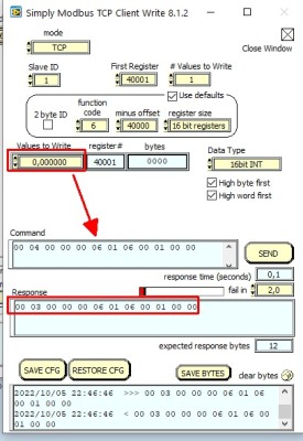

Um auszuschließen, dass ich die Hardware nicht korrekt zusammengebaut habe, habe ich den Adapter in SH2.0 deaktiviert und bin direkt mit einem Modbus-Programm auf den PE11 gegangen. Das klappt 1a direkt per TCP:
Idee?
Kannst Du nochmal den write prüfen?

Die Null kommt aber nicht an :?

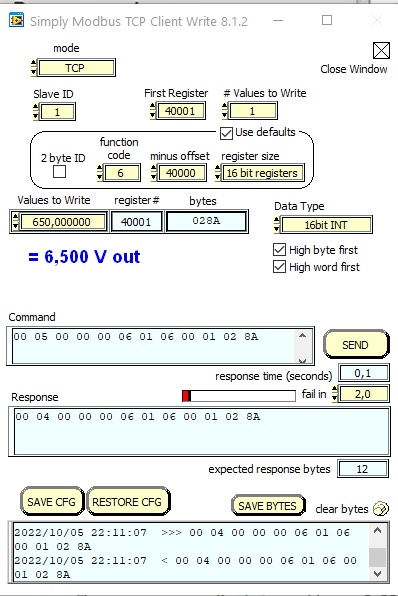

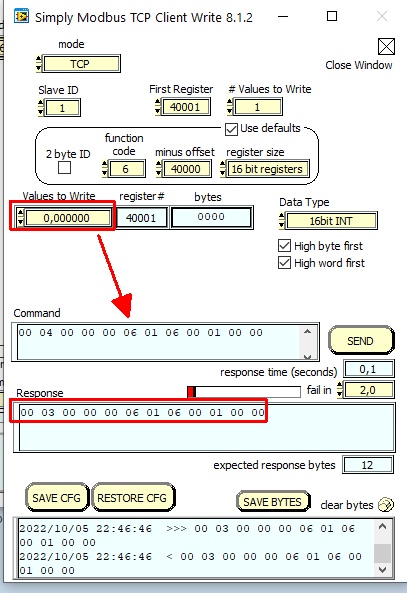

Kann was mit den FC 06 sein? Im screenshot des Modbus-TCP-Progs stehen alle Werte, die letzlich zu erfolgreichem Ergebnis führen.
Irgendwas passt noch nicht beim write.
Hilft das Ramdisk-log? Hast Du noch einen link?

Kannst du den Wert 0 mit dem modbus schreiben ?
Schau mal auf der ramdisk nach diesem log xxx_N4DAC02.log
Beiträge: 8681
Has thanked: 167 times
Been thanked: 191 times
Re: PV-Überschuss als Analogsignal 0-10V ausgeben
Gute Idee. Warte kurz - ich muss umswitchen.
ja - 0 als Wert geht
