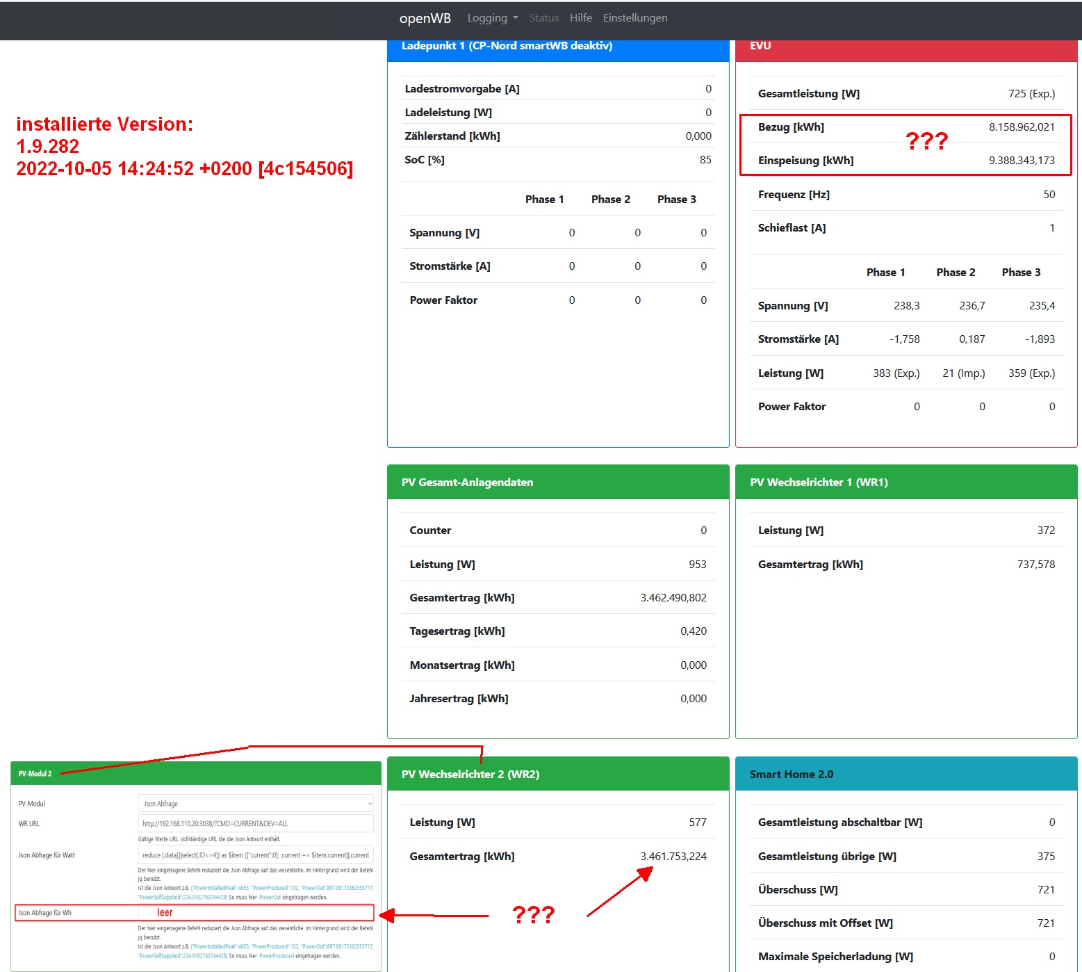

LutzB hat geschrieben: Mi Okt 05, 2022 6:50 pm Könnte an dem zentralen Simcount liegen, wenn es mit der Stable 1.9.281 passt.
Moin Lutz,
nach der Nacht passen die Werte für heute wieder.
Kann die gestrige Anzeige an einem leeren Wh-Feld (hier bei PV2) gelegen haben?

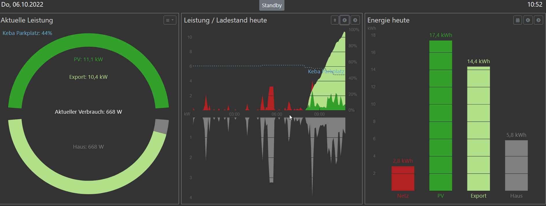

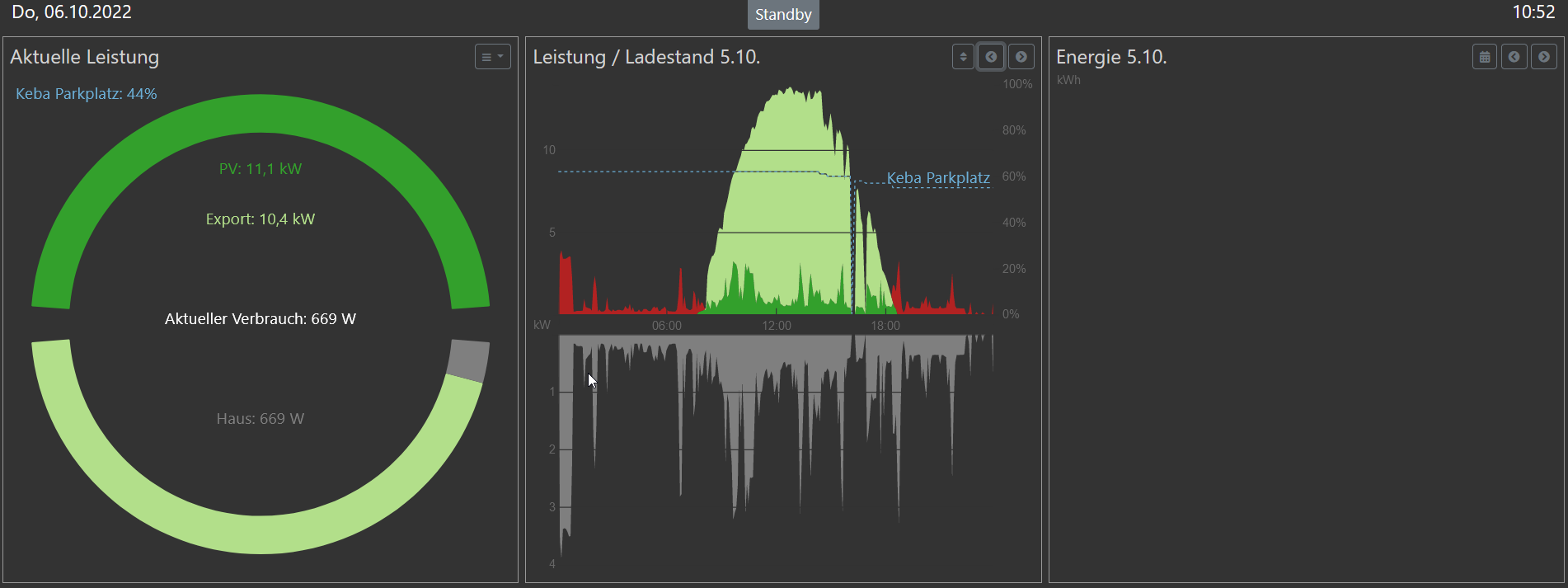

Im Colors-Theme scheint es, als ob es einen Offset-Fehler mit den Werten gibt. Das "Grundrauschen" wird nicht vollständig dargestellt. Sehr schön am EVU-Bezug in der Nacht zu sehen.
Im Vergleich dazu der Screenshot von gestern.

Mit dem heutigen Update 1.9.282 (2022-10-07 12:58:52 +0200 [3c059c8b] ) habe ich keine kumulierten Tageswerte mehr (für Ertrag, Hausverbrauch, Netz (Auto geladen habe ich heute nicht).
Aktuelle Werte sind da.
Der Graph an sich stimmt auch nach wie vor.
