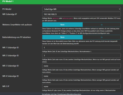

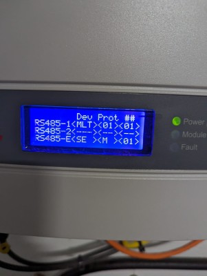

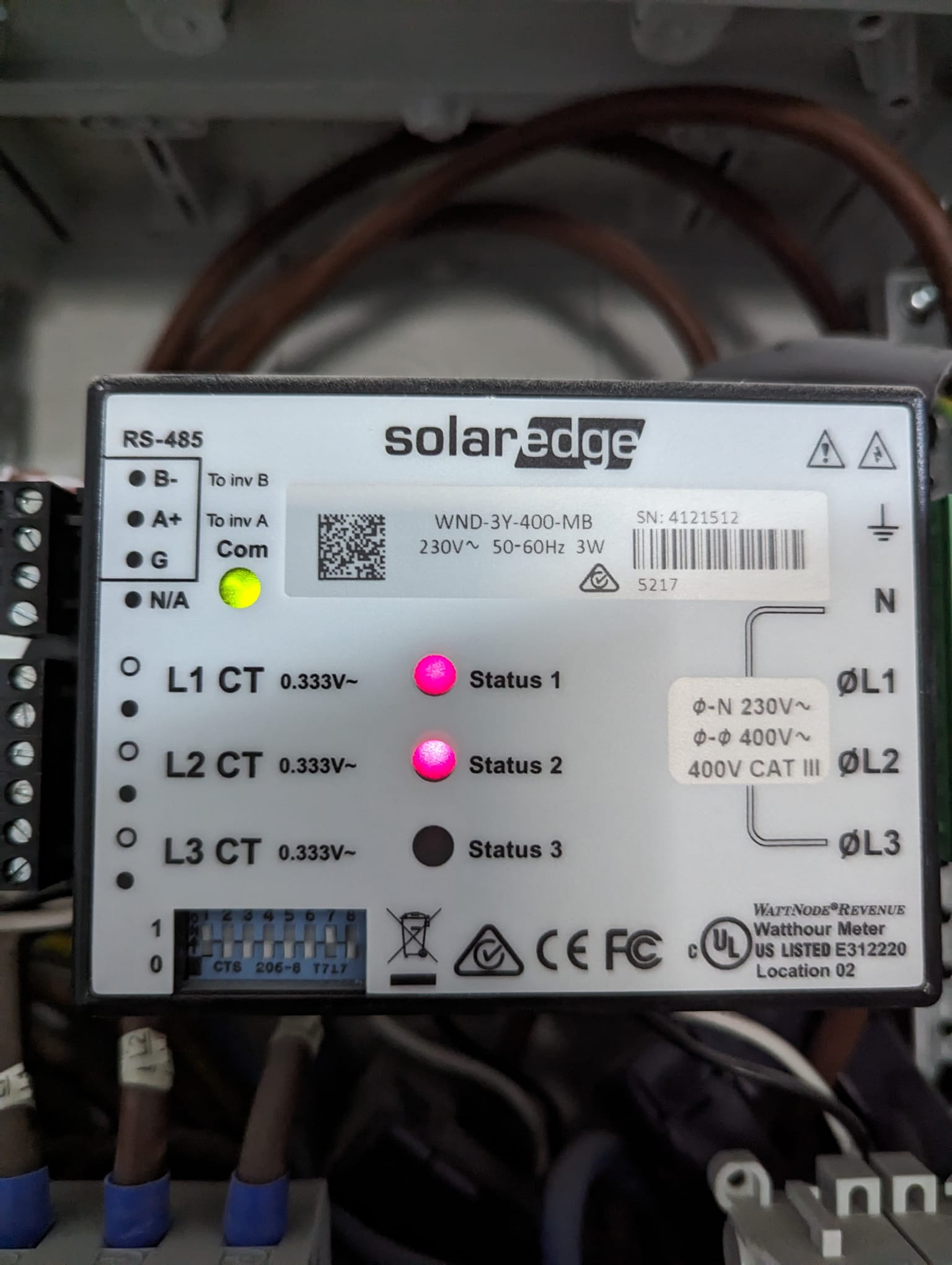

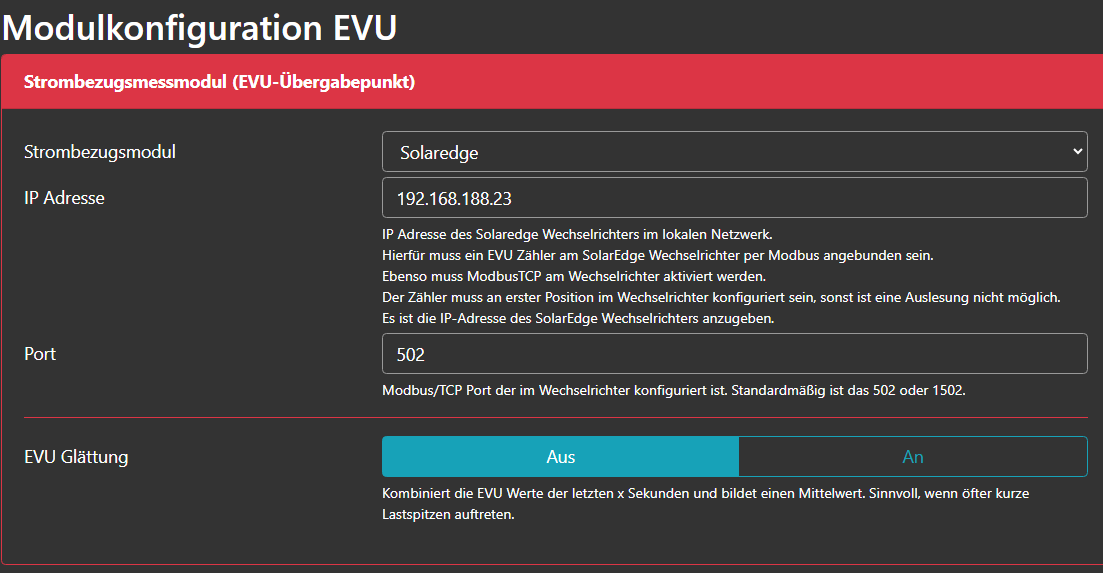

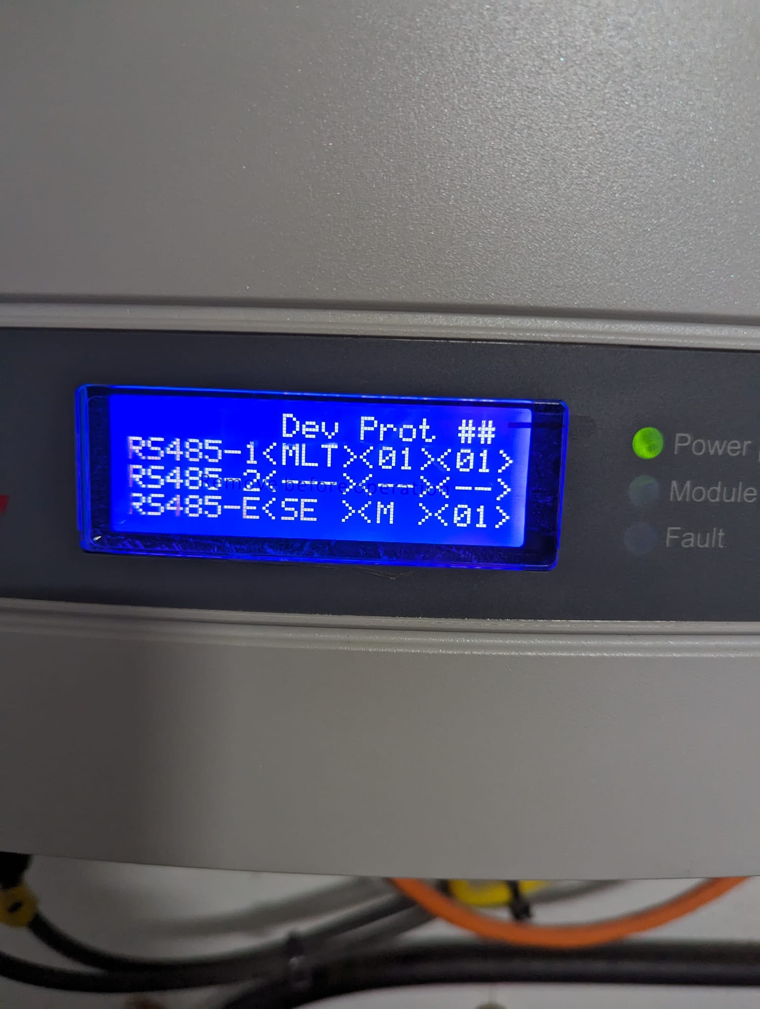

hallo zusammen,
ich habe hier bei mir den SolarEdge Wechselrichter und den Modbus WND-3Y-400-MB laufen.
Die Werte vom ModbusZähler werden nicht angezeigt. Muss ich noch was beachten?
ID ist auf 1.
Zudem hängt noch ein zweiter SolarEdge Wechselrichter als Slave dran.
Ins SolarEdge Portal überträgt er alles.
hatte bisher meinen SENEC v2.1 als Zähler am laufen, das hat auch bis zum Update funktioniert. Wechselrichter hat den Ertrag übermittelt und der SENEC die Einspeisung/Ladung. Das geschieht nun nicht mehr. nun wollte ich es mit dem SolarEdge Zähler abbilden.
Port 502 ist offen am WR.
danke euch
ID ist auf 1.
danke euch

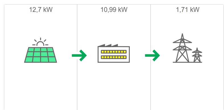

werden die Werte denn in der Solaredge App angezeigt?
