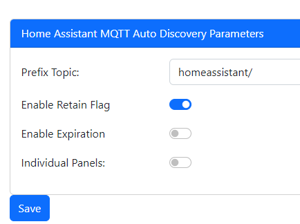

WICHTIG:
Enable Expiration ausschalten. Sonst kommen keine Daten wenn keine PV Produktion da ist und im Flow werden dann dauern Null Werte übermittelt. Das macht alles kaputt :D
2022-10-18 21_28_36-.png (7.9 KiB) 8632 mal betrachtet
