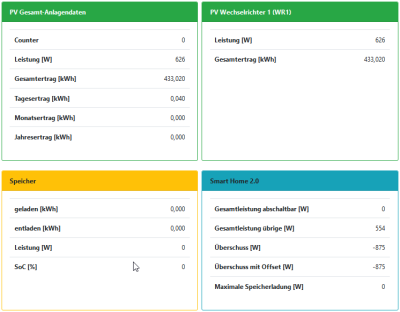

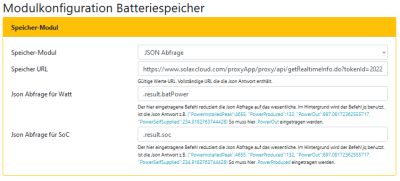

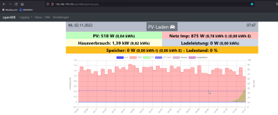

Das bekomme ich als JSON Antwort:
{"success":true,"exception":"Query success!","result":{"inverterSN":"H34T12H9209152","sn":"SPR8TYEQVN","acpower":352.0,"yieldtoday":0.1,"yieldtotal":1733.8,"feedinpower":-875.0,"feedinenergy":524.9,"consumeenergy":2358.58,"feedinpowerM2":0.0,"soc":20.0,"peps1":0.0,"peps2":0.0,"peps3":0.0,"inverterType":"14","inverterStatus":"102","uploadTime":"2022-11-02 07:47:01","batPower":0.0,"powerdc1":155.0,"powerdc2":158.0,"powerdc3":null,"powerdc4":null,"batStatus":"0"}}
Und das ist der debug log:
AttributeError: 'NoneType' object has no attribute 'encode'
File "jq.pyx", line 113, in jq.compile
imported = jq.compile(config.jq_imported).input(response).first()
File "/var/www/html/openWB/packages/modules/json/bat.py", line 33, in update
self.components[component].update(response.json())
File "/var/www/html/openWB/packages/modules/json/device.py", line 62, in update
2022-11-02 07:53:44: PID: 2748: soc.modules.common.fault_state: Json Speicher: FaultState FaultStateLevel.ERROR, FaultStr <class 'AttributeError'> 'NoneType' object has no attribute 'encode', Traceback:
2022-11-02 07:53:29: PID: 13428: **** WARNING **** Regulation loop needs 8 seconds (LV0)

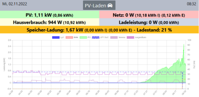

Ich danke dir!
Das war es.
Ich muss ganz ehrlich sagen ich wusste noch nicht das es in der Nightly auch noch unterversionen gibt.
Aber man lernt ja nie aus.
Herzlichen Dank für deine Hilfe
