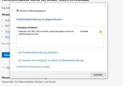

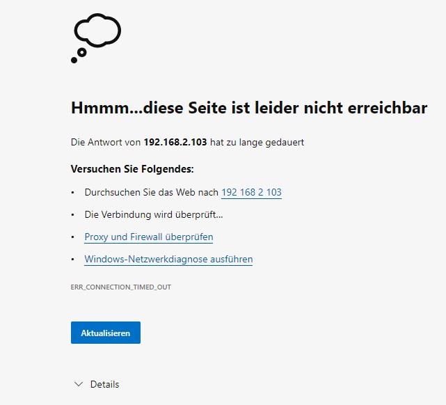

Ich komme gerade in die Firma und will meinen Mini, wie immer, mit Überschuss laden.
Im Display der Open WB es erscheint auch der produzierte Strom nicht.
Über meinen Büro Pc
kann ich auch n ich auch nicht auf die OWB zugreifen.

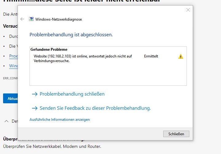

Folgenden Fehler habe ich schon eingegrenzt:
Auf den Wechselrichter ( fronius Eco 27) kann ich mit dem Pc zugreifen, er liefert 4500w.
daraufhin habe ich den Lan Hub getauscht. Das war auch erfolglos.
Hat jemand eine Idee?
ciao Markus

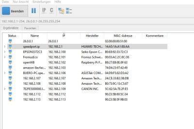

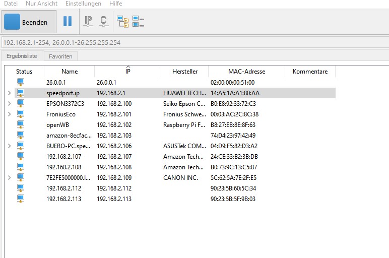

unter WIndows:
Installiere den "Advanced IP Scanner" und lasse Deinen IP-Range durchsuchen.
https://www.advanced-ip-scanner.com/
Darkmo
Beiträge: 30
Registriert: Di Jun 16, 2020 1:52 pm
Re: Es werden keine PV Daten mehr angezeigt
Beitrag von Darkmo »
Erst mal Danke für Deine Mühe.
Hier de scan
ciao Markus

Wenn ich die beiden Screenshots Vergleiche, sehe ich im unteren die openWB auf IP 102 und oben versuchst du die 103. Das wird wohl nix werden.
Entweder hast du dich vertippt, oder die openWB hat ne andere IP zugeordnet bekommen.
Beiträge: 8983
Has thanked: 241 times
Been thanked: 257 times
Genau - Deine oWB ist jetzt unter 192.168.2.102 und nicht unter .103 zu erreichen.

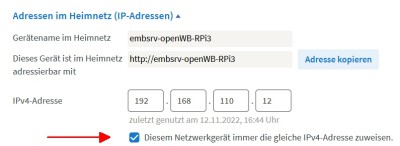

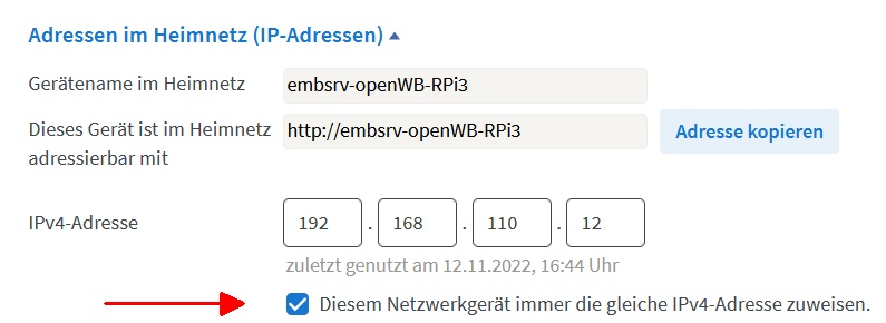

Fixiere im DHCP-Server (läuft meist im Router) die IP mittels MAC-Adresse der oWB.
Bsp. Fritzbox 7530

IP mit MAC-Adresse der oWB "fixieren"!!!
