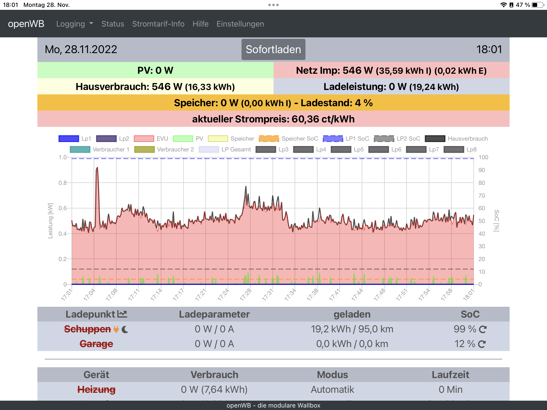

Re: Rückmeldungen Beta 1.9.287
Hey,
seit dem Update auf die Beta 287 (von der letzten Stable 281) zeigt meine openWB series2 standard+ keine Monatswerte der einzelnen Tage an, wenn ich im Colours Theme rechts auf das Monatswert-Icon klicke.
Kann das jemand anderes bestätigen, oder hab ich hier ein PEBKAC ?
Er zeigt übrigens alle zurückliegenden Monate nicht mehr an...
Browser Cache schon gelöscht?
(Der Jscript Teil hat sich geändert)
heieiei, Asche auf mein Haupt, direkt der erste Tip funktioniert. Ich sach noch pebkac.
Danke Dir hhoefling
Danke Dir hhoefling
