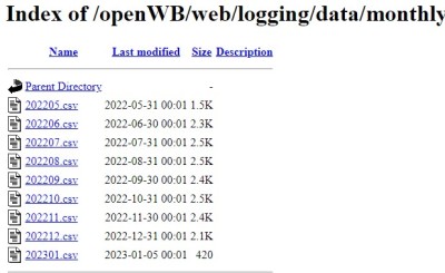

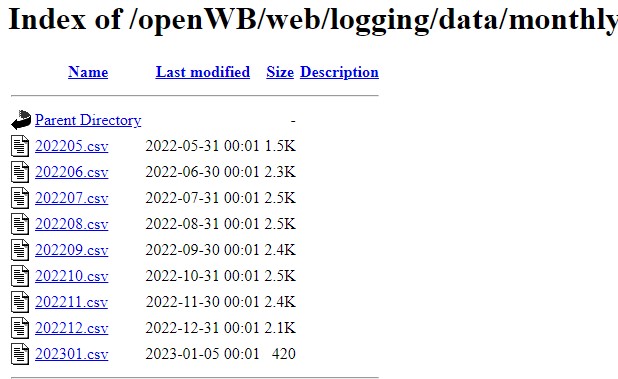

Re: Probleme mit dem Ladelog
erstmal danke für die Unterstützung!
Bei mir sieht das so aus. Würde sagen das passt. Bisher wurden im Dezember auch alle Ladevorgänge erfasst, eventuell hat das Update mein Problem tatsächlich gelöst.
Ich behalte die Sache im Auge.

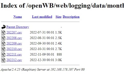

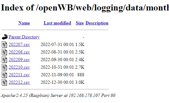

Ja, richtig falsch
November 9.11 (00:01) danach wurde nix mehr gelogged.
Möglicherweise sind die Cron-Jobs nicht mehr gelaufen.

- Beiträge: 4559
- Has thanked: 12 times
- Been thanked: 50 times
Aber zumindest sieht der Dezember vom Datum und von der Dateigröße wieder gut aus. Sollte also nicht die SD Karte sein.
Ja, im November fehlen mir auch die Einträge. Stellt sich die Frage, woran kann das liegen?
