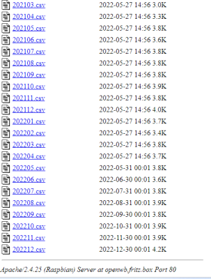

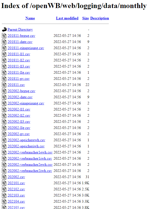

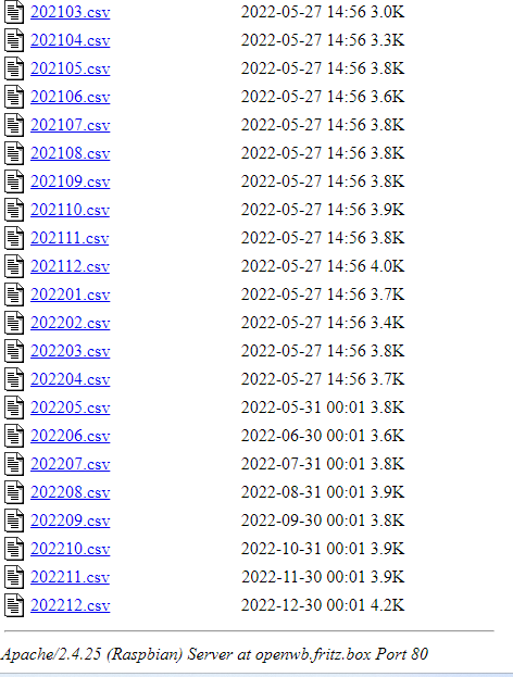

Schaut mal bitte auf euren Boxen, ob die Logging Daten noch richtig geschrieben werden.
Da sollte eine Auflistung der Dateien kommen
Bitte mal schauen, ob da die Dateien der letzten Monate aktuell sind, also Dateien da und auch Änderungsdatum von heute Nacht.
http://<IPDEROPENWB>/openWB/web/logging/data/monthly/Bitte mal schauen, ob da die Dateien der letzten Monate aktuell sind, also Dateien da und auch Änderungsdatum von heute Nacht.
hhoefling
- Beiträge: 700
- Been thanked: 10 times
Re: Probleme mit dem Ladelog
Siehe gut aus.
Was sollen wir den finden..
gruss
Heinz
mit openWB_lite
Heinz
mit openWB_lite
