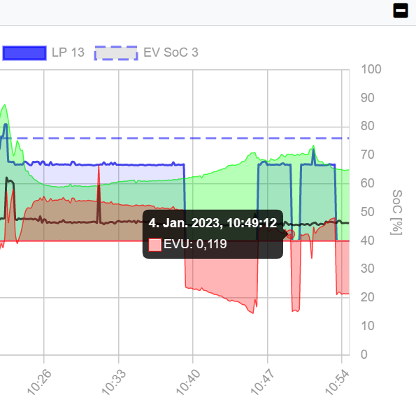

Re: Feedback Nightly 100.1
Hi Lena,
ich hab' mit der aktuellen nightly auch noch ein Problem mit dem PV Laden. Aktuell scheint die Sonne gerade genug für 1p6A. Ladung wird aber nach 180s wieder gestoppt um dann gleich wieder gestartet zu werden.
Die konfigurierte Abschaltschwelle wurde nicht über die gesamten 180s überschritten, Ladung sollte daher m.E. nicht gestoppt werden.
