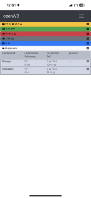

iwietfeld hat geschrieben: Do Jan 05, 2023 10:57 pm Ggf. kann mir jemand noch einen Tipp geben. Die Ladepunkte (OpenWB Series 2 Standard) wurden in 2.0 erkannt.
Allerdings erkennt 2.0 nicht, dass ein Fahrzeug an der Wallbox angesteckt ist und lädt. Gemäss der Aussagen in 2.0 ist kein Auto angesteckt. Es wird aber auch kein Fehler erkannt. Woran könnte das liegen?
Was könnte ich falsch eingestellt haben? (Der angehängte Screenshot verdeutlicht die Situation.)
Vielen Dank im Voraus.
Tag und Ladmodi hängen am Fahrzeug, bitte auch mal einen Blick ins Wiki werfen.
1.9er LP auf aktueller Stable? Sonst viewtopic.php?p=78050#p78050 ohne Log keine Fehlersuche möglich.

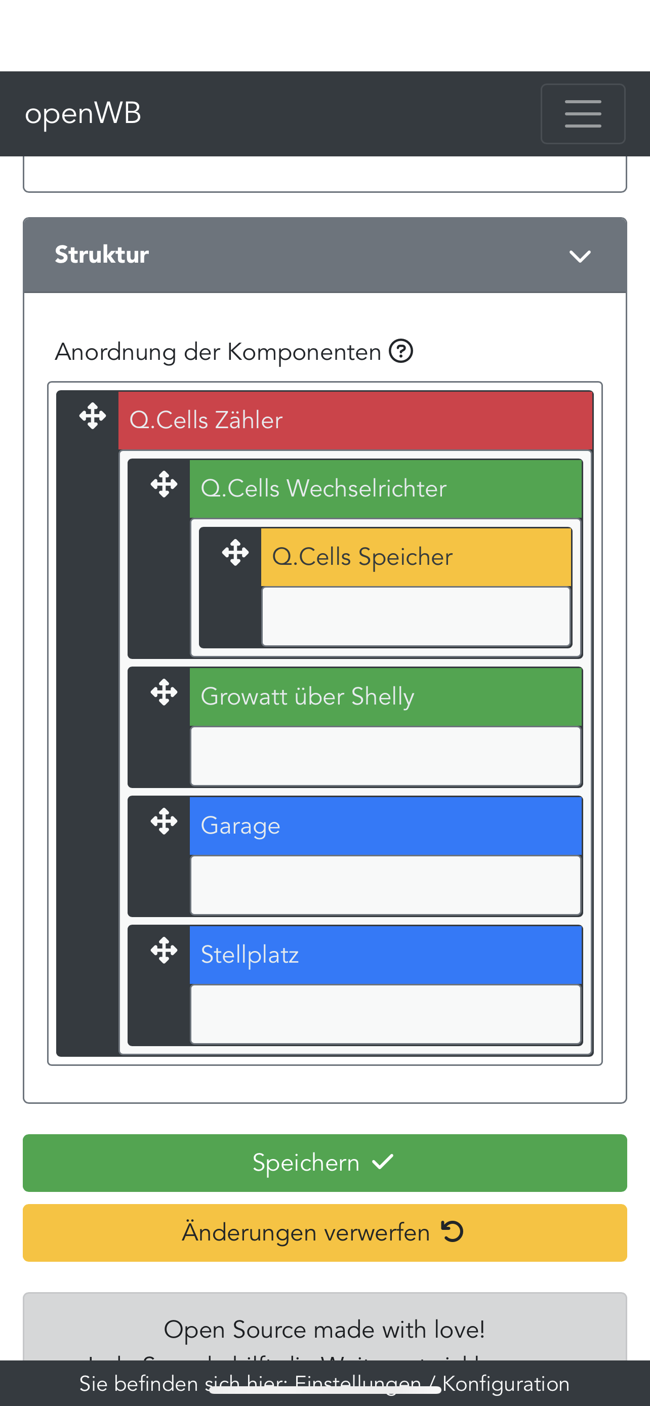

Ich nutze das Solax Modul und die Werte kommen auch alle, nur ist mir aufgefallen, dass der Hausverbrauch immer entsprechend der Batterieladung zu hoch ist. Is jetzt eine Vermutung, aber kann es sein, dass dort noch ein Bug schlummert. Sobald die Batterie nicht geladen wird, passt der Hausverbrauch. Oder liegt es an meiner Struktur.

In 1.9 wird der Solax nicht als Hybrid-WR konfiguriert. Passt es, wenn der Speicher auf der gleichen Ebene wie der Wr angeordnet ist? Sonst bitte Log einstellen!

Habe nochmal ein wenig geforscht, die OpenWB hat die PV Leistung entsprechend der Batterieladung zu hoch anzeigt und somit ist natürlich auch der Hausverbrauch zu hoch. Ich habe den Speicher jetzt mal auf die gleiche Ebene geschoben wie den WR und werde berichten, sobald die Sonne wieder draußen ist. Habe ich durch die Verschiebung andere Nachteile (z.B. beim PV Überschuss)

Nein, dann sollten die Werte passen. Ob der Speicher hinter dem WR angeordnet werden muss, hängt davon ab, ob beim Hybrid-System der WR die PV-Leistung (gleiche Ebene) oder die Summe aus PV und Speicherleistung ausgibt.
