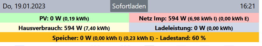

Version: 2023-01-19 07:48:19 +0100 [bdff6e82]

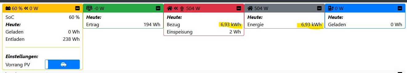

Mir ist den letzten Tagen aufgefallen, dass der Hausverbrauch gegenüber der 1.9 falsch berechnet wurde.
Ist zwar heute aufgrund Schnee auf dem Dach nur wenig, dennoch wird PV und Speicher nicht berücksichtigt. ;)
Rest passt.
1.9
2.0

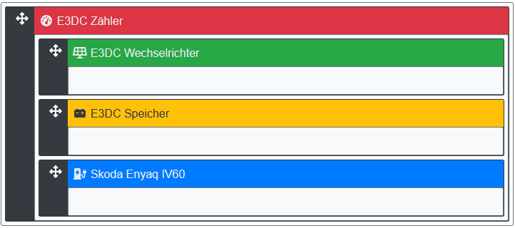

Nochmals Struktur (Ist hier was falsch ?)

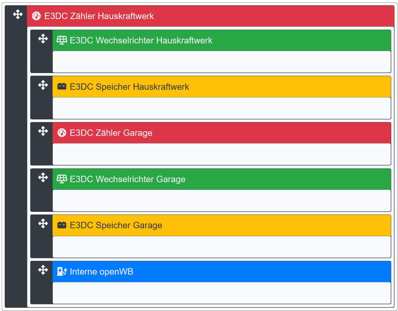

Gibt es eigentlich ein Update? Wird die Farm unterstützt? Wie müsste man die Struktur im Lastmanagement korrekt konfigurieren?
Ich habe ein paar Varianten probiert, aber entweder wird nur ein Teil vom Hausverbrauch angezeigt oder aber er ist viel zu hoch, vermutlich um den Beitrag des zweiten Farmteilnehmers.
Ich versuche gerade die 2.0 neben einer 1.9 hochzuziehen und dort funktioniert es mit den zwei IP Adressen korrekt.

Mein S10pro funktioniert seit Anbeginn der 2.0 problemlos. Struktur ist ganz gerade ohne irgendwelche Einrückungen. Ist aber eins und keine Farm.

Ich dachte, das wäre klar... In der 1.9 habe ich gelernt, dass ich einfach die zweite IP Adresse (1. IP = Primary / Farm Manager, 2. IP = Socondary) angebe. Danach stimmen alle Daten mit dem, was das E3/DC Portal anzeigt. Also es stimmen alle Werte (PV Produktion, Hausverbrauch, Speicher, Einspeisung)
Existiert in der 2.0 nur der Primary, bekomme ich unsinnige Werte. Lege ich nach dem ersten Gerät einfach das zweite Gerät an, sind diverse Werte besser, aber der Hausverbrauch stimmt in keiner Weise. Ändert man die Struktur, ändern sich Werte. Aber nie richtig.
Ich bekomme entweder nur einen Teil vom Hausverbrauch oder aber einen Hausverbrauch, der viel zu hoch ist und anscheinend den Beitrag des zweiten Systems zur Farmleistung beinhaltet.
Bevor man aber hier anfängt Fehler zu suchen und nach Plausibilität zu fragen, wollte ich nur mal wissen, wie die Struktur der Komponenten offiziell aussehen sollte, wenn man das System richtig abbildet.

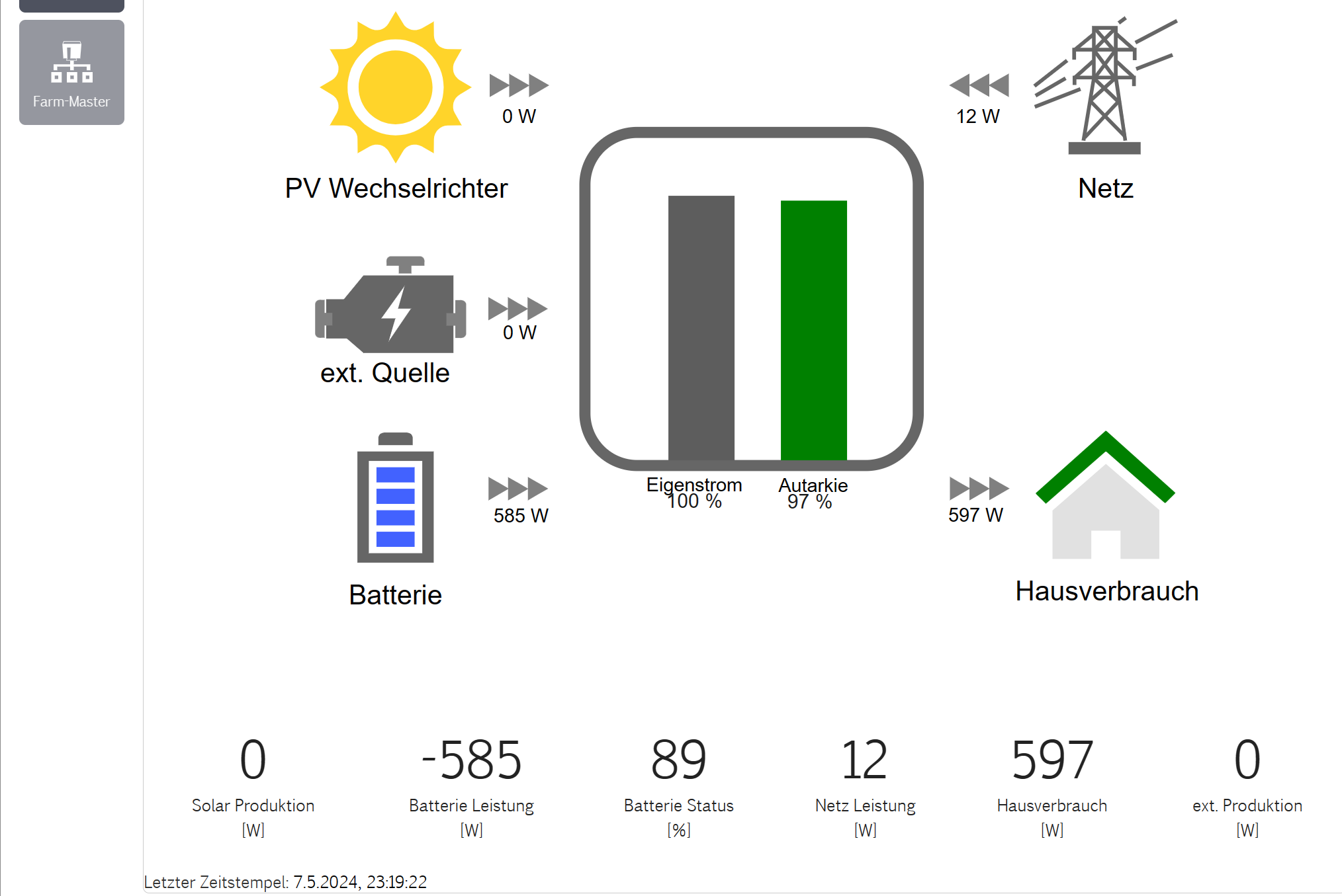

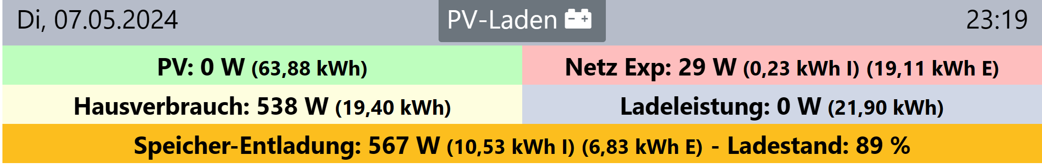

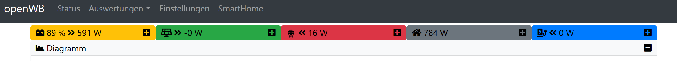

Um es zu visualisieren: Zur fast gleichen Zeit - erst E3/DC Portal, dann openWB 1.9, dann openWB 2.0:
Anmerkung: Die "Externe Quelle" gibt es nicht und zeigt immer Null, Nur der Farm LM (ID 5) ist zusätzlich verbaut.

Die Struktur, die automatisch generiert wurde wäre diese:

Gero hat geschrieben: Mo Mai 06, 2024 3:26 pm
mkorp hat geschrieben: So Mai 05, 2024 9:39 pm Gibt es eigentlich ein Update? Wird die Farm unterstützt? Wie müsste man die Struktur im Lastmanagement korrekt konfigurieren?
Ich hatte mal in der 1.9 im e3dc-Modul im source geschaut, da waren ein paar Kommentare bezüglich Farm zu sehen. Aber auch da wurde nur eine IP abgefragt, der Farm-Master vermutlich. Der weiß alles, so dass ich erst mal nur eine e3dc-Komponente anlegen würde.
Alles gut! Solange die Farm noch nicht da war, war ja auch alles perfekt. Das zweite System kam aber bevor ich die openWB (2.0) effektiv in Betrieb nehmen wollte (das Auto ist noch nicht da). Ich würde aber auch gerne von der jetzigen 1.9 auf die neue 2.0 migrieren... Aktuell läuft da das neueste Release (patch 1 - 2024-03-19 06:56:08 +0100 [a6b648645])
Beiträge: 9093
Has thanked: 269 times
Been thanked: 288 times
Re: E3DC in 2.0
1. Idee - PV und Speicher der Garage unter den Garagenzähler schieben
2. Idee - Garagenzähler mal löschen (ev. läuft alles über den master-Zähler)
Wenn Gero sagt, dass bei E3DC die Speicher nicht in der PV integriert sind, wird das stimmen. Dennoch gilt im Normalfall für Hybride, dass der Speicher in der PV sitzt. Könnte man auch nochmal probieren (in Kombi mit 1. uns 2.).
+ auf in den aktuellen master-branch umstellen (Das ist kein Experimentalbau.)
Beiträge: 5297
Has thanked: 82 times
Been thanked: 404 times
Re: E3DC in 2.0
Kuck mal ins coding, da sind auch in 2.0 Kommentare bezüglich der Farm drin.
https://github.com/openWB/core/blob/mas ... counter.py
Im main.log müsste einer der beiden Einträge
log.debug("e3dc farm detected")
log.debug("e3dc no farm detected")
erscheinen. Ich halte zwei e3dc- Module bei Farm für zu viel. Und wenn das nicht einfach so funktioniert, wäre ein neuer Thread "e3dc mit Farm" besser.
mkorp
Beiträge: 13
Registriert: So Mai 05, 2024 9:24 pm
Re: E3DC in 2.0
Beitrag von mkorp »
Gero hat geschrieben: Mi Mai 08, 2024 7:32 am Kuck mal ins coding, da sind auch in 2.0 Kommentare bezüglich der Farm drin.
Der letzte Satz kann so nicht stimmen. 2x E3/DC heißt auch 2x WR und 2x BAT. Diese Werte bekommt man jeweils nur vom Gerät selber. Daher müssen auch beide Geräte definiert und abgefragt werden...
Der Eintrag "e3dc (no) farm detected" ist nur der Verweis auf den LM105. Bei mir tauchen daher beide Einträge auf. Der Farm "Master" meldet "farm", der Farm "Slave" meldet dann "no farm", da der 105 per CAN Bus nur mit dem "Master" verbunden ist.
