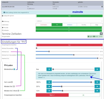

So kleine Rückmeldung von mir. Die Änderung in der Konfiguration hat funktioniert. Die Ladung hat erst gestartet, als genug Sonne da war. Nach dem Durchschalten der Phasen Automatik -> 1 -> Maximum lief die Steuerung auch 1phasig los.
Was ich noch nicht gesehen habe, ist die Umschaltung auf 3phasig, obwohl eigentlich genug Leistung da ist. Da muss ich mal prüfen, welche Grenzwerte es verhindern. Interessant ist, dass die Steuerung jetzt 20A 1phasig anfordert. Da meine OpenWB ein 11kW-Version ist, bleibt es dann aber bei 16A, die im Auto ankommen. Ist das schon der Grund? Die die Steuerung der Meinung, dass ja 20A 1phasig perfekt wären? Würde auch zur aktuellen Leistung passen.
Zur Konfiguration kann ich noch sagen, dass ich eher überrascht war, dass Min+PV aktiv war. Ich habe diesen Parameter nicht bewusst auf 6A gestellt. Im Nachhinein war der Hilfetext schon eindeutig, wie sich dieser Wert auswirkt. Eventuell hätte ich es selber gefunden, wenn die einzelnen Einstellmöglichkeiten nicht so verteilt wäre. Insgesamt ist ja die Konfiguration momentan eher in so einem erweiterten Modus. Für die finale Version könnte man vielleicht auch ein paar Felder verstecken und über über größere Umschaltknöpfe abbilden. Also irgendwie nur ein Knopf zum Aktivieren einer Mindestladung beim PV-Laden und dann in den erweiterten Einstellungen die konkreten Werte.
Automatisch Hinweise wären auch ganz gut. Anstelle von "Ladevorgang läuft" hätte auch geschrieben werden können, dass der Landevorgang mit den eingestellten 6A-Mindeststrom läuft. Da hätte ich gewusst, dass ich in der Konfiguration suchen muss
So, jetzt sind seit einer guten Stunden knapp 6 kW fürs Auto verfügbar. Wo sieht man die Regelung zur Phasenumschaltung?
