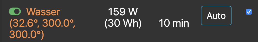

Temperaturen werden oberhalb des Graphen angezeigt:

Hallo ich habe eine Frage zur Temperaturanzeige von Acthor 9s.
Kann man irgendwo einstellen, dass er nur eine Temperatur anzeigt? Ich habe nur einen Sensor angeschlossen aber bekomme drei Werte angezeigt. Zwei davon sind falsch/unnötig.

Re: Rückmeldungen Stable 1.9.292
https://www.openwb.de/forum/viewtopic.p ... 200#p80200Achim hat geschrieben: Mo Feb 13, 2023 9:33 am Hallo ich habe eine Frage zur Temperaturanzeige von Acthor 9s.
