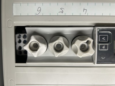

Gibt es bei dir Schraubsicherungen irgendwo vor den Boxen? Ist da zufällig eine durchgebrannt?
L1 versorgt den Raspi.
chri1985
Beiträge: 41
Registriert: Do Jan 21, 2021 2:14 pm
Re: openWB nicht erreichbar
Beitrag von chri1985 »
Rein optisch ist alles ok.
Zum messen habe ich nichts da
Beiträge: 4544
Been thanked: 46 times
Also du könntest mal raus schrauben uns schauen, ob an einer der Sicherungen das Metall Blättchen abfällt, dann ist sie durch.
Oder einfach mal im Kreis eins weiter tauschen. Wäre Zufall, wenn wirklich alle durch sind.
Beiträge: 8640
Has thanked: 161 times
Been thanked: 181 times
Die Sicherungen einzeln herausschrauben und außerhalb mit einem Duchgangsprüfer https://www.ebay.de/itm/403383319710?ha ... SwK4ljms3n oder Multimeter https://www.ebay.de/sch/i.html?_from=R4 ... _PrefLoc=1 prüfen.
So ein 10 Eur-Gerät im Haushalt kann nicht schaden.
Beiträge: 4544
Wenn du im Aldi Sued Gebiet bist, schau mal da. Ich hab diese Woche in unserem noch Multimeter liegen gesehen, vermute das war in einer der letzten Wochen mal im Angebot.
chri1985
Beiträge: 41
Das war’s!
Super geil, danke!!!
Beiträge: 4544
Hast du nicht gesagt, dass du 2 Boxen hast, die beide plötzlich tot waren?
Da sollte doch dann eine Phasenrotation angeschlossen sein. Also Box1 L1 L2 L3 und Box2 L2 L3 L1.
Wenn jetzt beide wieder gehen ist zum Einen eine Sicherung durch und zum Anderen sind die Boxen beide identisch ohne Phasenrotation angeschlossen.
Welcher Wert steht denn auf der Sicherung drauf?
chri1985
Beiträge: 41
Ob jetzt beide gehen, habe ich ehrlich gesagt gar nicht geprüft.
Gehe ich aber von aus.
380V, 35A
Beiträge: 4544
Also war eine defekt und du jast eine Ersatz Sicherung eingesetzt?
chri1985
Beiträge: 41
Durchrotiert.
Muss morgen neue kaufen.
