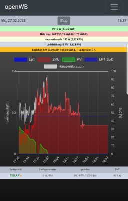

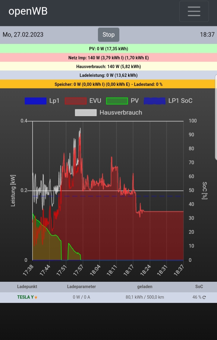

Guten Abend.
Ich habe leider ein ähnliches Problem.
Wenn der Wechselrichter sich ausschaltet (ca. 30 Minuten nach oder vor Pv Ertrag) gibt es nur eine willkürliche Bezugs Linie.
Ich habe ein SG15RT.
Anhand der Bilder kann man es gut erkennen.
Lg

Leaf-Driver hat geschrieben: Di Feb 28, 2023 6:08 pm Guten Abend.
Lg

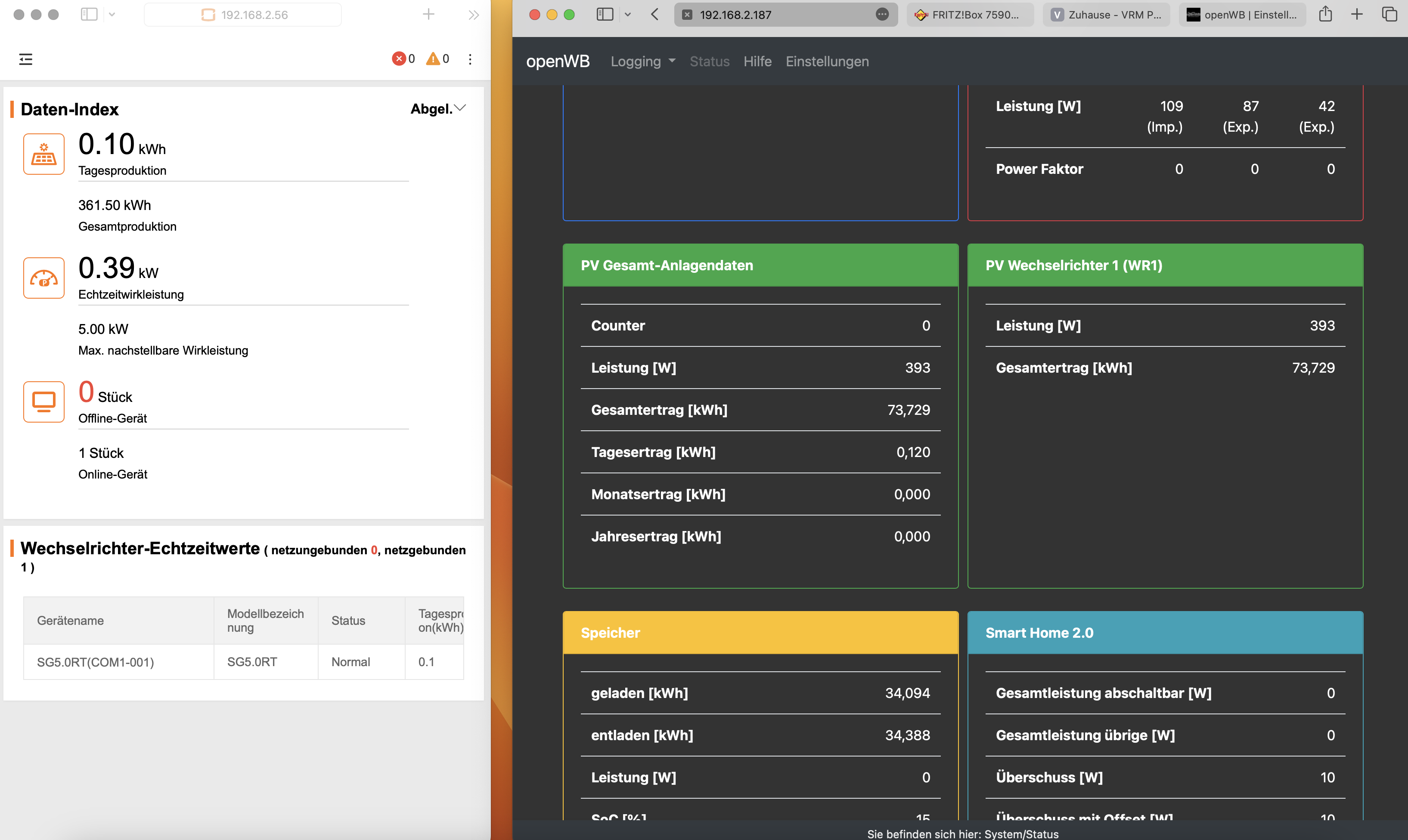

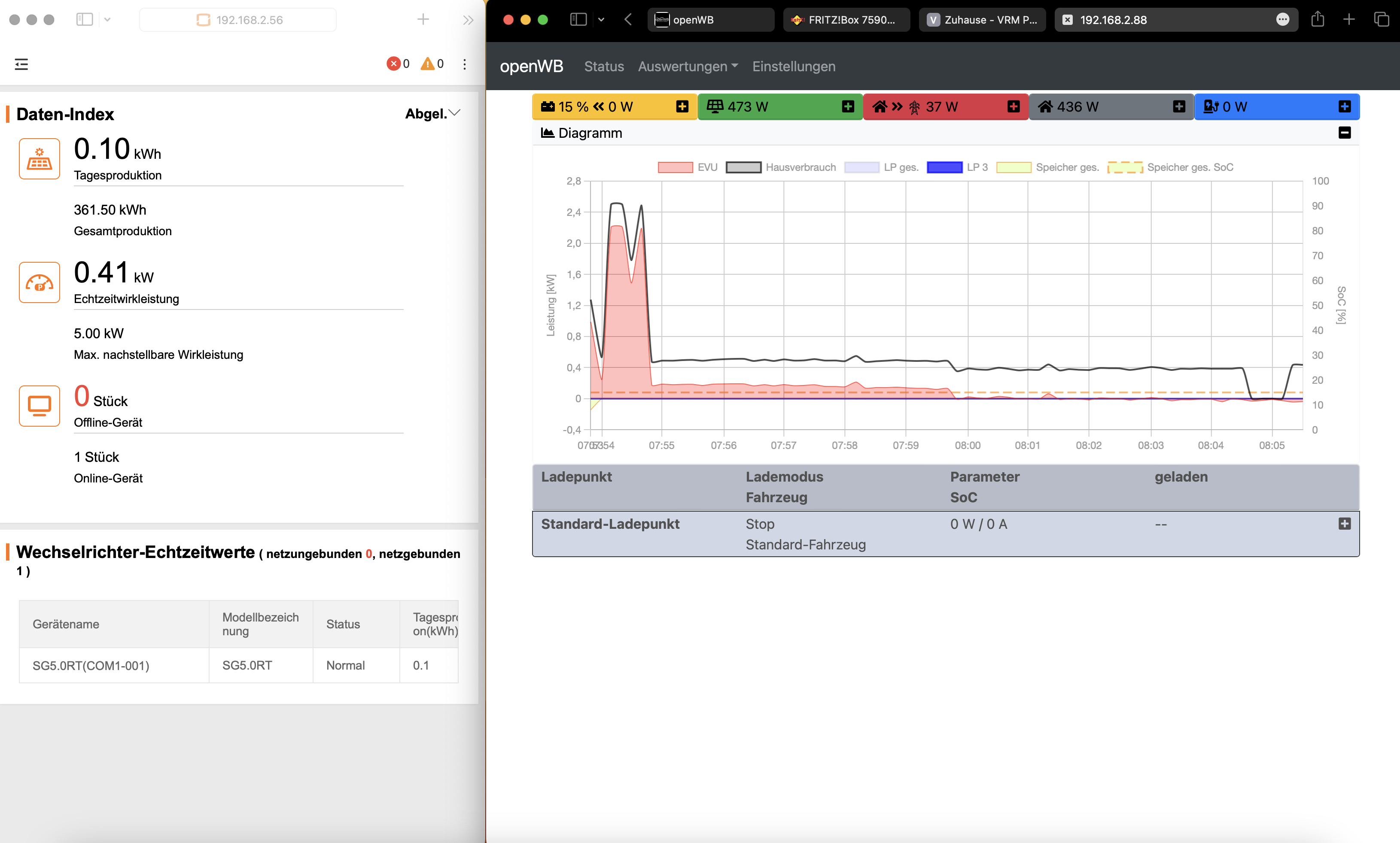

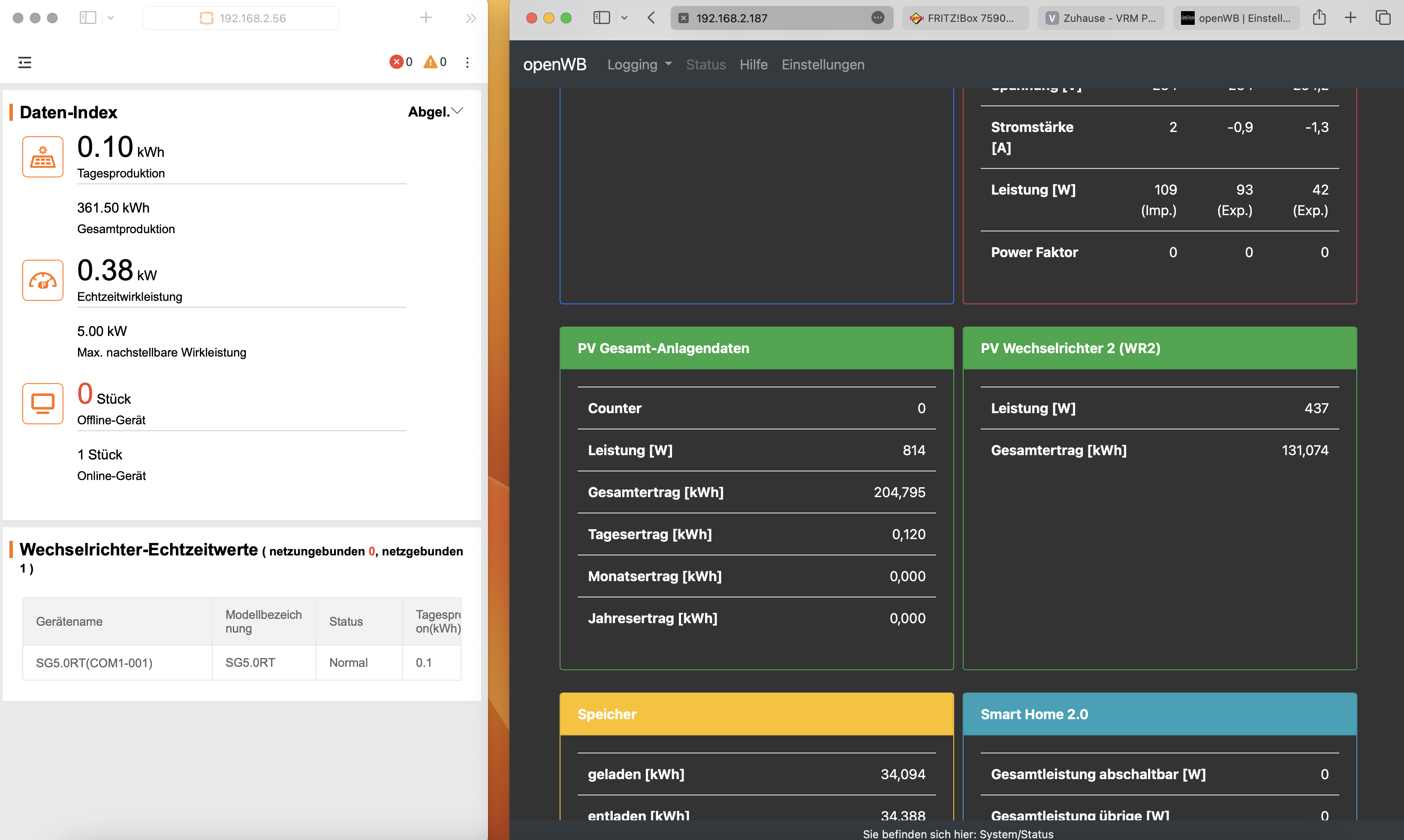

Moin Maxim,
ich habe gerade noch einmal alles geprüft und leider bestätigt sich mein Erstverdacht.
Zunächst Node Red:
Über Register 5030 (was ja 5031 ist) erhalte ich die Wikrleistung. Über Register 5016 (5017) erhalte ich die PV Leistung, also Scheinleistung. Beides verglichen mit den Daten der Wikrleistung aus der GUI des Winet. Deutlicher Unterschied zwischen den Werten.
Nun openWB 1.9.294 (bzw. seit heute Morgen 295):
Wie im Anhang zu erkennen erhalte ich bei der PV Modulkonfiguration Sungrow über Modbus die Scheinleistung der PV Anlage. Zum Vergleich habe ich dann das PV Modul auf Victron umgestellt und hier kommen im openWB nun die Daten der Wirkleistung an. Zum Vergleich immer links das Fenster des Winet.
openWB2 Beta:
Hier das gleiche..wie im Anhang ersichtlich bekomme ich bei der Modulkonfiguration PV über Sungrow nicht die Wirkleistung, sondern die Scheinleistung.
Meiner Ansicht nach wird von openWB das falsche Modbusregister abgefragt. Kann das bestätigt werden?
PV Daten kommen von Victron (Wirkleistung)
PV Daten kommen von Sungrow (Scheinleistung)
openWB2 PV Daten kommen von Sungrow (Scheinleistung)

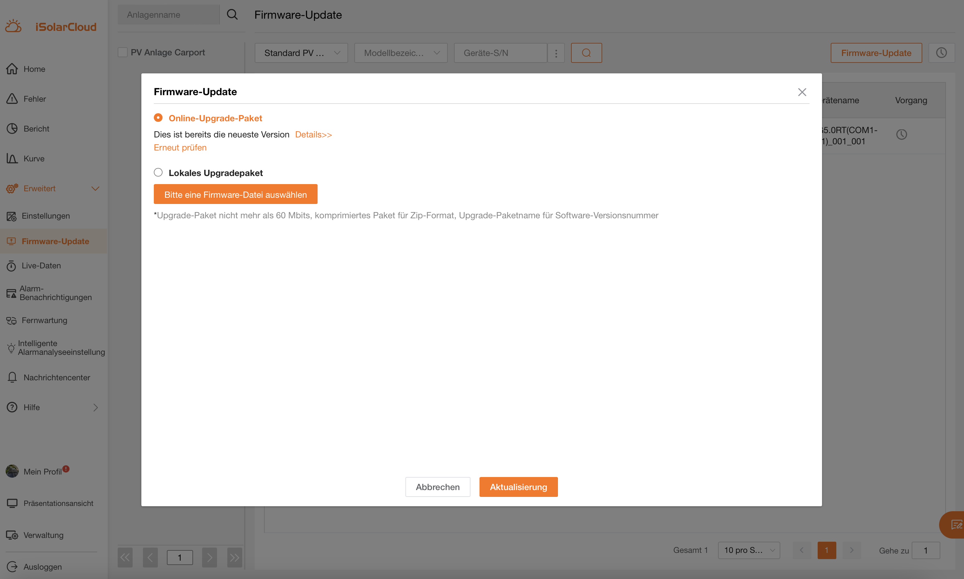

Bezüglich Update prüfe ich heute Mittag, da es gerade noch ziemlich kalt ist und ich für das Update den lokalen Zugriff benötige. :D
Ich verstehe Sungrow an der Stelle nicht. Über das Onlineportal sagt er mir das der WR auf dem aktuellen Stand ist (siehe Anhang). Wenn ich jedoch über die App nach aktuellen Firmwareupdates suche, dann finde ich da sehr wohl neuere Versionen. Macht gleich eins schlechtes Bauchgefühl...

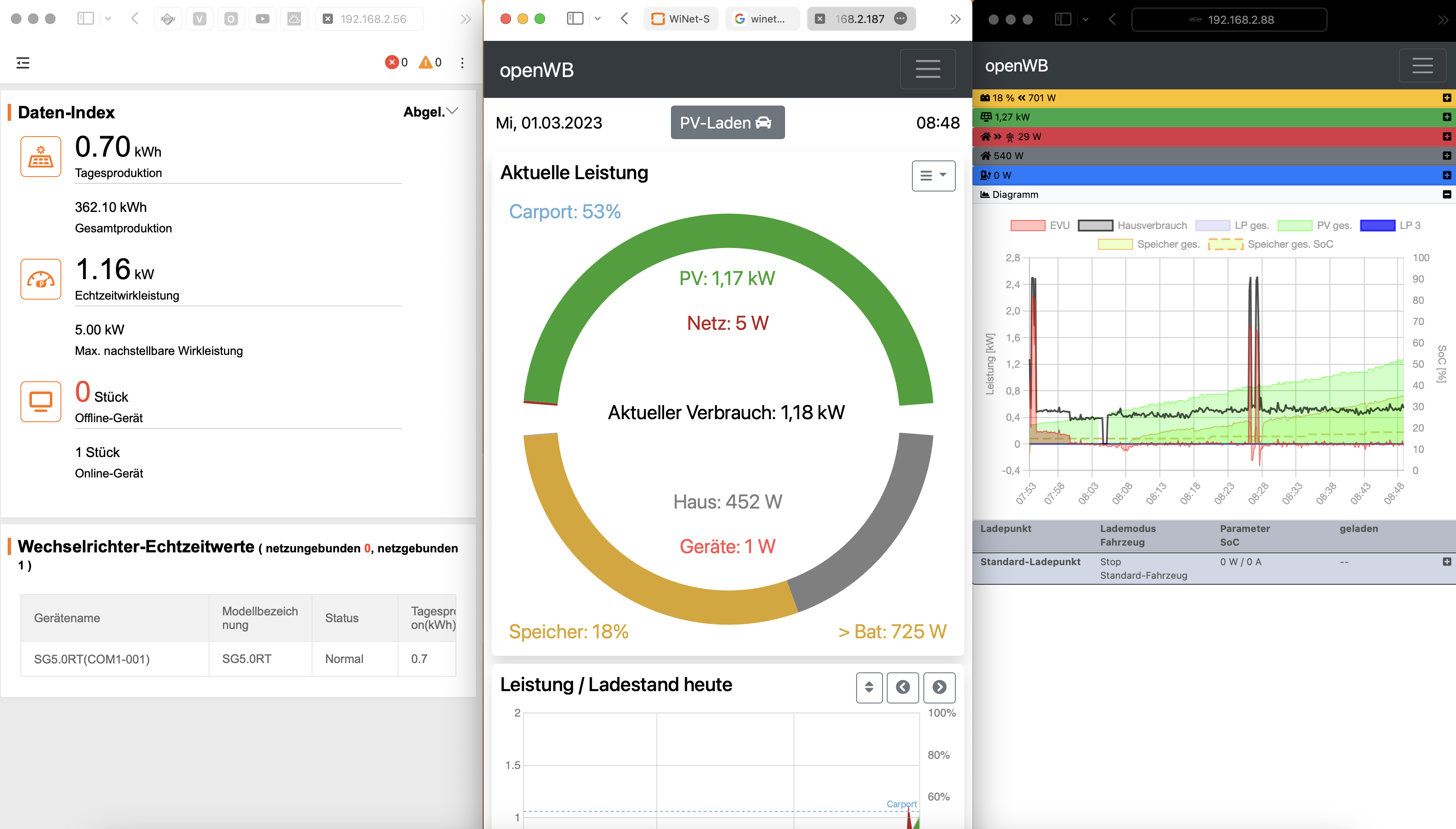

So habe den Winet auf die aktuellste Version gebracht. Jetzt noch einmal zum Vergleich (siehe Anhang)
Links: Winet GUI = Wirkleistung
Mitte: openWb 1.9.295 PV Daten von Victron = Wirkleistung
Rechts: openWB2 PV Daten von Sungrow = Scheinleistung
