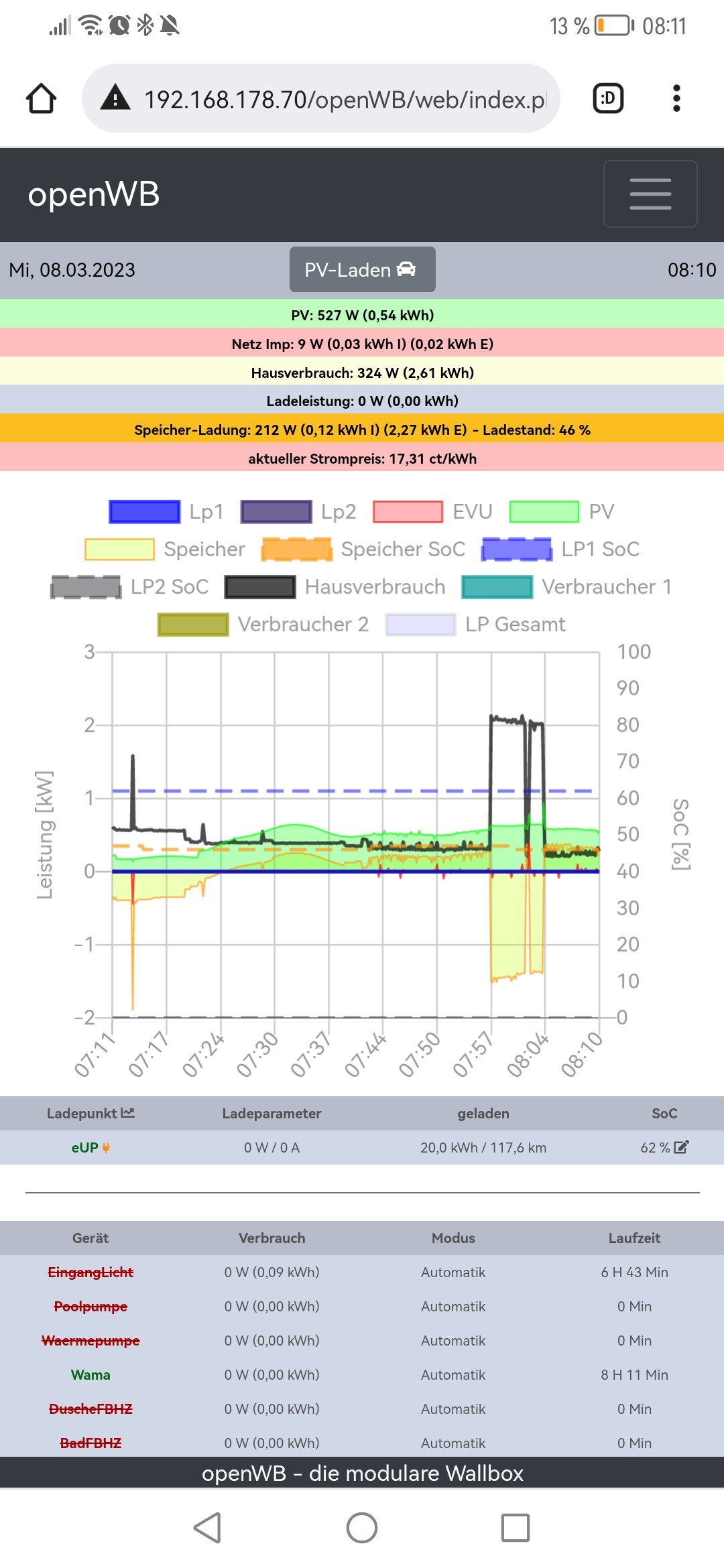

Irgendwie passt bei mir die Anzeige seit dem letzten Update nicht mehr, habe plötzlich einen angeblich zweiten Ladepunkt, wie kann ich mir diesen wieder ausblenden?

schon mal versucht die Legende in den Graph-Einstellungen auszublenden und dann wieder einblenden?

Mafaldo hat geschrieben: Mi Mär 08, 2023 1:50 pm schon mal versucht die Legende in den Graph-Einstellungen auszublenden und dann wieder einblenden?
Die finde ich wo?

KrailPV hat geschrieben: Mi Mär 08, 2023 7:32 pm Die finde ich wo?
Einstellungen - Erscheinungsbild - Graph - Legende ausblenden ja
am besten mal zurück auf den Startbildschirm und dann wieder
den Weg wie oben zurück und wieder einschalten.

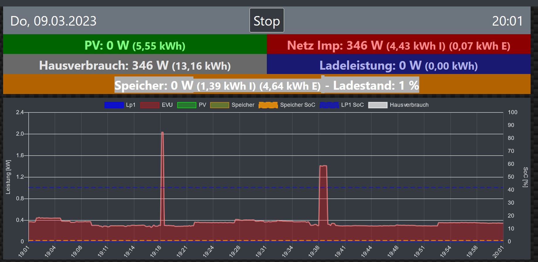

bei mir wird seit der 1.9.295 ein SOC von 1% angezeigt, obwohl die Hausbatterie tatsächlich bei 0% ist. Liegt da ein Fehler vor oder habe ich etwas falsch gemacht?
Ich hatte von der 1.9.271 auf die 1.9.295 upgedatet.
Über eine Antwort bzw. Lösung würde ich mich sehr freuen.
Habe SMA Tripower 10.0, SMA SBS 3.7 und den Sunny Homemanager 2.
Schönen Abend noch.
Tino

Danke!
