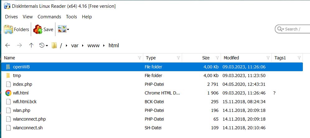

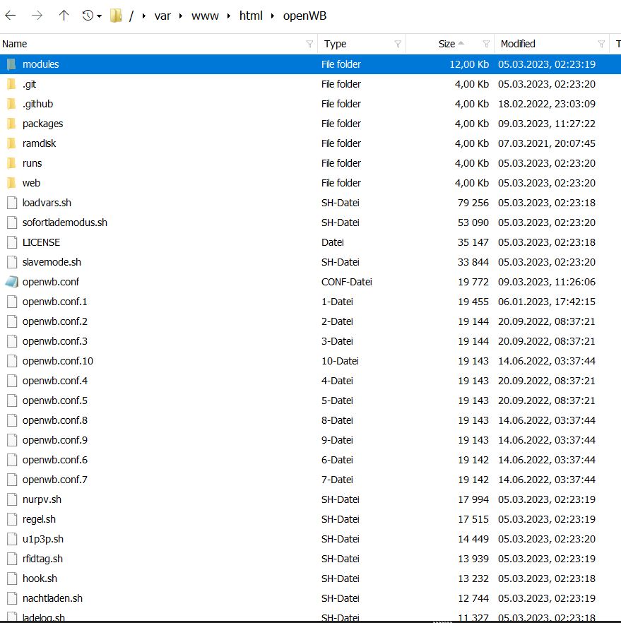

Das siehst du falsch. Klicke mal in /var/www/html/openWB
Da sollte was drin sein

Hier der Inhalt, kommt mir sehr wenig vor:derNeueDet hat geschrieben: Do Apr 06, 2023 4:28 pm Das siehst du falsch. Klicke mal in /var/www/html/openWB
