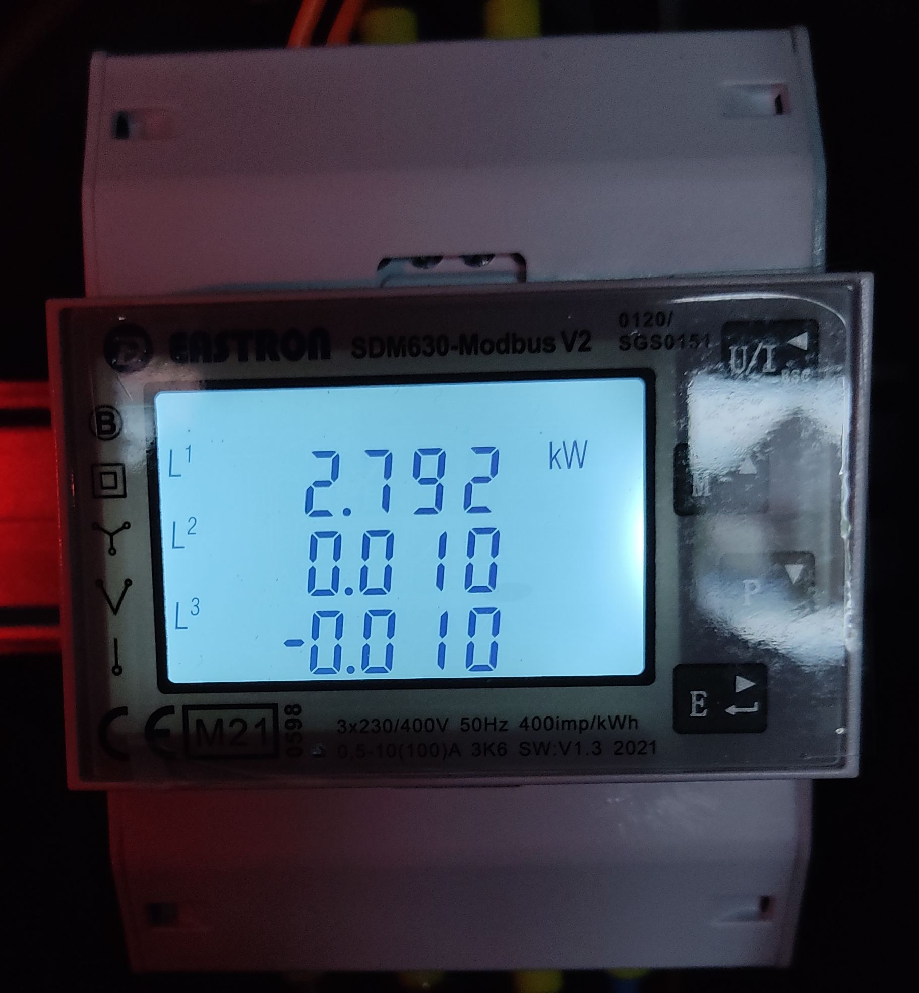

Soeben ohne SD-Karte gebootet und Auto angesteckt --> Lädt nur einphasig mit 2,8 kW.
Das sind ca. 12 A. Hat jemand eine Idee, wo ausgerechnet 12 A her kommen könnten? Die Wallbox kann eigentlich 32 A (ist die 22 kW-Variante), das Auto (bei einphasigem Laden) auch mindestens 20 A, ich meine sogar auch 32 A.
Aber wie auch immer, hätte ich eigentlich mit 3-phasigem Laden gerechnet. Vielleicht doch ein Hardware-Defekt an der Wallbox? Was käme da infrage? Wie könnte ich das testen?
Ich teste jetzt mal noch den Vorschlag von Gero:

Im Notlademodus wirken die 13A-Voreinstellung im Ladecontroller.Sonnentanker hat geschrieben: So Jun 02, 2024 7:03 pm Soeben ohne SD-Karte gebootet und Auto angesteckt --> Lädt nur einphasig mit 2,8 kW.
Nur 1-phasig deshalb, weil die 1p3p-Umschaltung den Steuercontroller benötigt.
Hat man keine 1p3p-Umschaltung gekauft und lädt im Not mit 13A, wird bei einem 3p EV mit ca. 9kW geladen.
