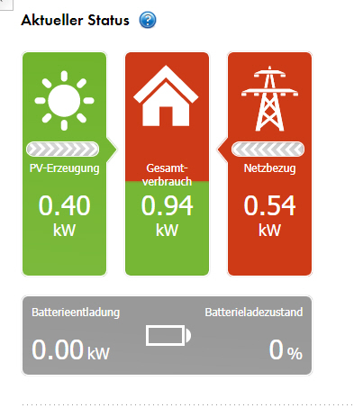

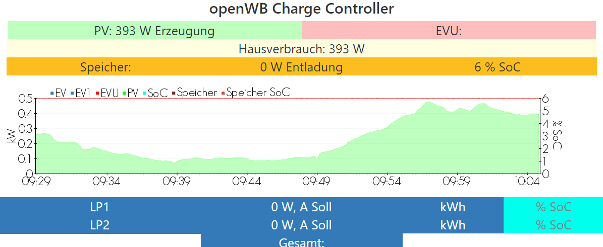

ich habe gestern das Update gemacht, leider funktioniert es noch nicht korrekt. Bei der EInspeisung wird nichts angezeigt, die PV-Erzeugung ist identisch zum Hausverbrauch. Was aber falsch ist.
Anbei zwei Screenshots:
- Bild2.jpg (214.42 KiB) 977 mal betrachtet
- Bild1.jpg (89.54 KiB) 4854 mal betrachtet
