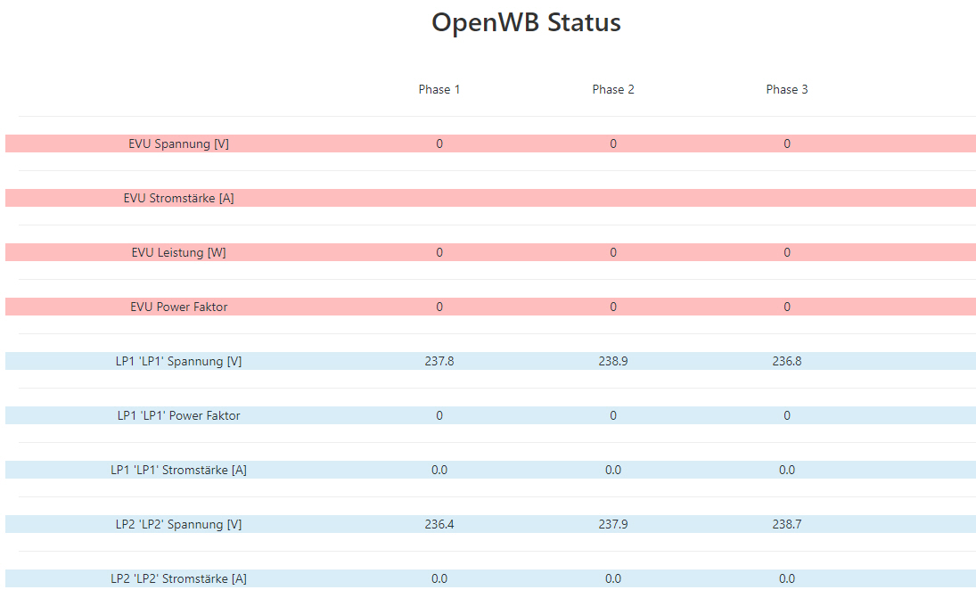

P.S: Bei mir sieht der Status so aus:
Dann kann ich die Suche einstellen.
Danke für den Hinweis
- openwb.jpg (204.03 KiB) 983 mal betrachtet
