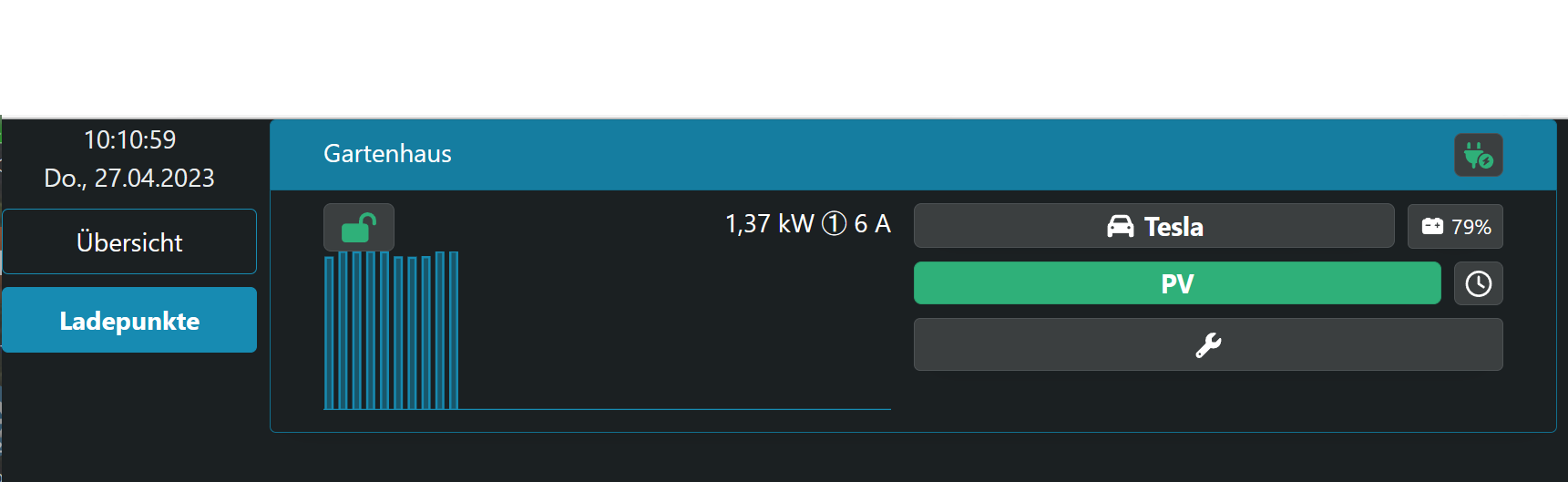

danke Lutz, Chart-Aktualisierung während des Ladens passt nun auch, auch der Indikator ob der LP eingesteckt ist gefällt mir gut.
Ein kleines Detail im Tab Ladepunkte, das Chart überlappt ein paar Pixel mit dem Schloss, zumindest hier im Browser.

mrinas hat geschrieben: Do Apr 27, 2023 8:14 am danke Lutz, Chart-Aktualisierung während des Ladens passt nun auch, auch der Indikator ob der LP eingesteckt ist gefällt mir gut.
[klugscheiß] Das überlappt nicht, sondern ist lediglich ohne Abstand. [/klugscheiß]
Habe mal einen kleinen Abstand eingefügt. Das kommt aber erst rein, wenn es größere Änderungen gibt. Dafür lohnt der ganze Build- und Merge-Aufwand nicht.
