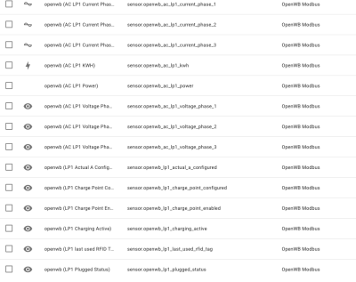

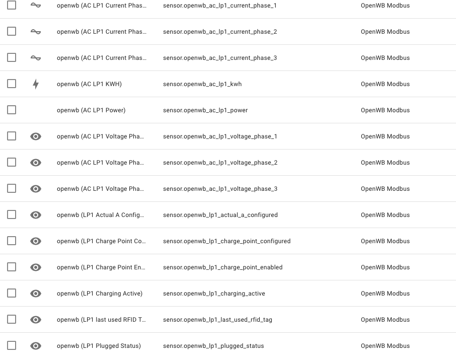

Ein pos. Nebeneffekt: Damit ich nicht auf die openWB-MQTT-Werte angewiesen bin, habe ich eine eine HA-Integration für die OpenWB geschrieben, die mir die Werte in den Adressen 10100-10116 (unter anderem halt auch LP1 Actual Power) in Sensoren verpackt. Scheint zu funktionieren...

Der WR liefert jetzt über ModBusProxy an die HA-Integration und die OpenWB. OpenWB ist jetzt über eine Modbus-Integration in HA eingebunden.
Auch das scheint stabil zu laufen.
