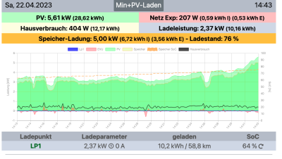

Bisher hatte ich kaum Probleme mit der OpenWB und war (und bin) eigentlich recht zufrieden.
Seit kurzer Zeit habe ich das Problem, dass mir eine Ladeleistung angezeigt wird, obwohl kein Fahrzeug angeschlossen ist:
PV = 5,61 kW
Export = 0,2 kW
Verbrauch = 0,4 kW
Speicher-Ladung = 5 kW
also: PV = Export + Verbrauch + Speicher-Ladung
Die Ladeleistung scheint da irgendwie aus dem Nichts zu kommen.

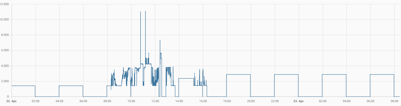

Nach meinem Aufzeichnungen (HomeAssistant via MQTT) scheint dies auch nachts zu passieren... Hier geht die Ladeleistung gegen 00:00, 04:00, 08:00 auf ca. 1.4 kW hoch und jeweils 2h später wieder runter (???):
Das zerhagelt mir natürlich meine Auswertungen.

Re: OpenWB 1.9.295 - Anzeige Ladeleistung obwohl kein Fahrzeug angeschlossen
...hier nochmals zur Ergänzung das Muster von den letzten 32 Stunden. Das Problem scheint periodisch alle 2 Stunden aufzutreten:

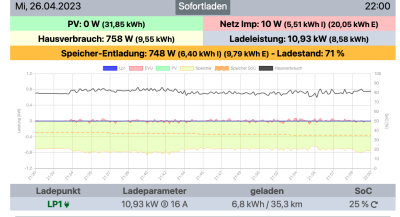

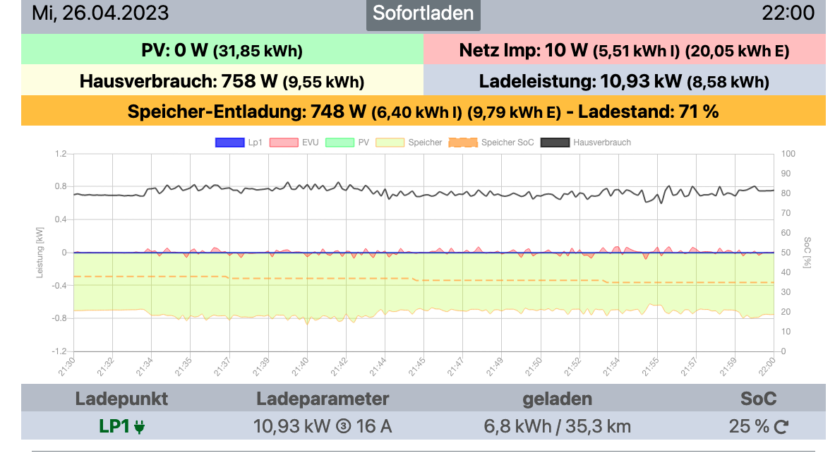

...und heute haben wir eine Ladeleistung von 10,93 kW aus dem Nichts:
Also über Modbus ist die Ladeleistung richtigerweise 0W:
Was für mich ein Hinweis darauf ist, dass dies kein Hardware-Problem ist.
Damit ist MQTT über OpenWB für mich unbrauchbar...
