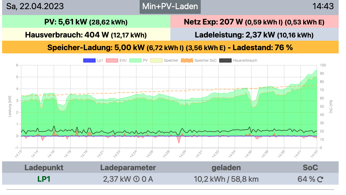

Seit kurzer Zeit habe ich das Problem, dass mir eine Ladeleistung angezeigt wird, obwohl kein Fahrzeug angeschlossen ist:
PV = 5,61 kW
Export = 0,2 kW
Verbrauch = 0,4 kW
Speicher-Ladung = 5 kW
also: PV = Export + Verbrauch + Speicher-Ladung
Die Ladeleistung scheint da irgendwie aus dem Nichts zu kommen.

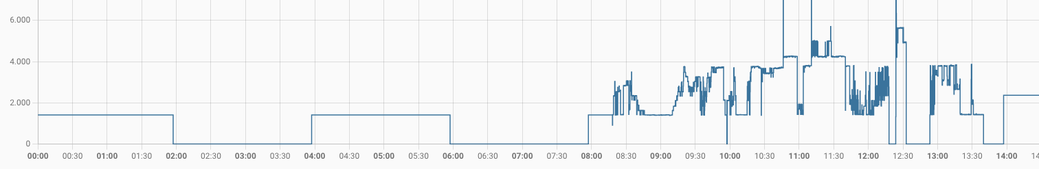

Nach meinem Aufzeichnungen (HomeAssistant via MQTT) scheint dies auch nachts zu passieren... Hier geht die Ladeleistung gegen 00:00, 04:00, 08:00 auf ca. 1.4 kW hoch und jeweils 2h später wieder runter (???):
Das zerhagelt mir natürlich meine Auswertungen.

...hier nochmals zur Ergänzung das Muster von den letzten 32 Stunden. Das Problem scheint periodisch alle 2 Stunden aufzutreten:

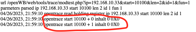

Also über Modbus ist die Ladeleistung richtigerweise 0W:
Was für mich ein Hinweis darauf ist, dass dies kein Hardware-Problem ist.
