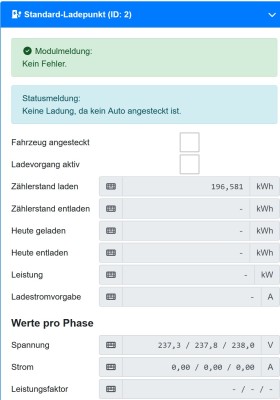

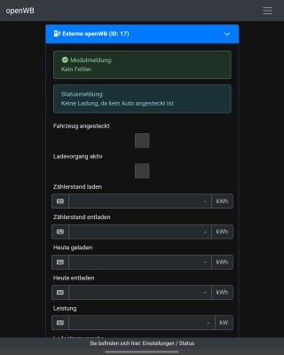

openWB 2.0 erkennt Steckerstatus der externen openWB nicht

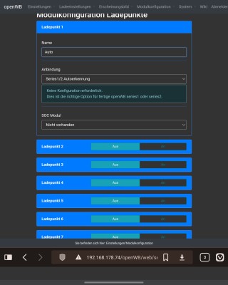

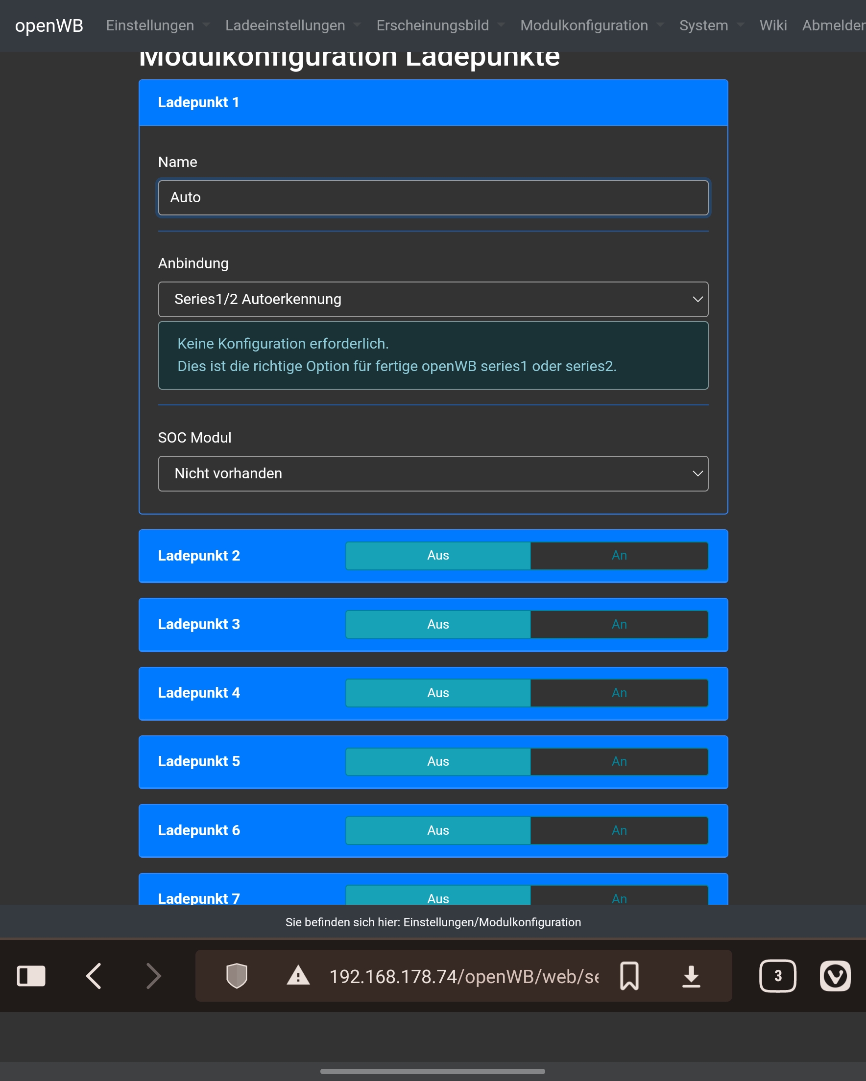

Habe ein ähnliches Problem, Openwb2 erkennt die nun als externen Ladepunkt betriebene Series 1 aus Rechnung RG-2019-0349, allerdings nicht Steckerstatus
Series1 hat nur den ersten Ladepunkt als sich selber konfiguriert, per "Series1/2 Autoerkennung".

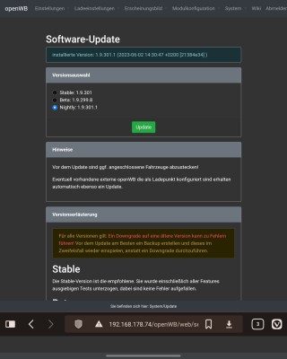

Was kann ich tun? Die neueste Nightly ist auf der Series 1, anbei ein paar Screenshot,

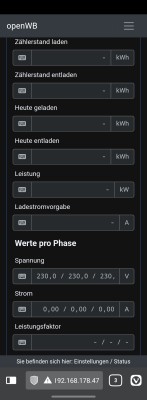

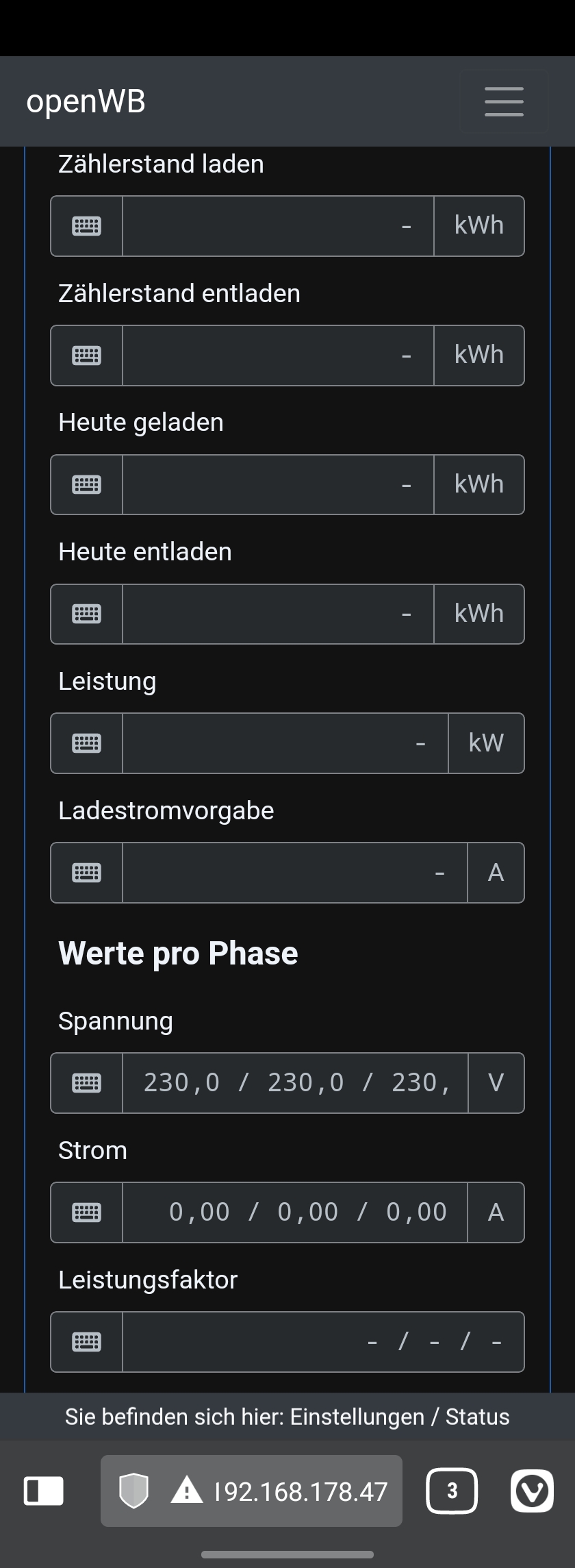

Es sieht so aus, als kommen dort gar keine Daten über Modbus rein. Ansonsten wären die LP-Zählerstände ersichtlich.
Werden die LP-Spannungen unter "Status" angezeigt?
Re: openWB 2.0 erkennt Steckerstatus der externen openWB nicht
Ja und nein. Er zeigt immer 230V an, keine Bewegung.

Sieht so aus, als ob das keine echten Spannungsmesswerte sind.

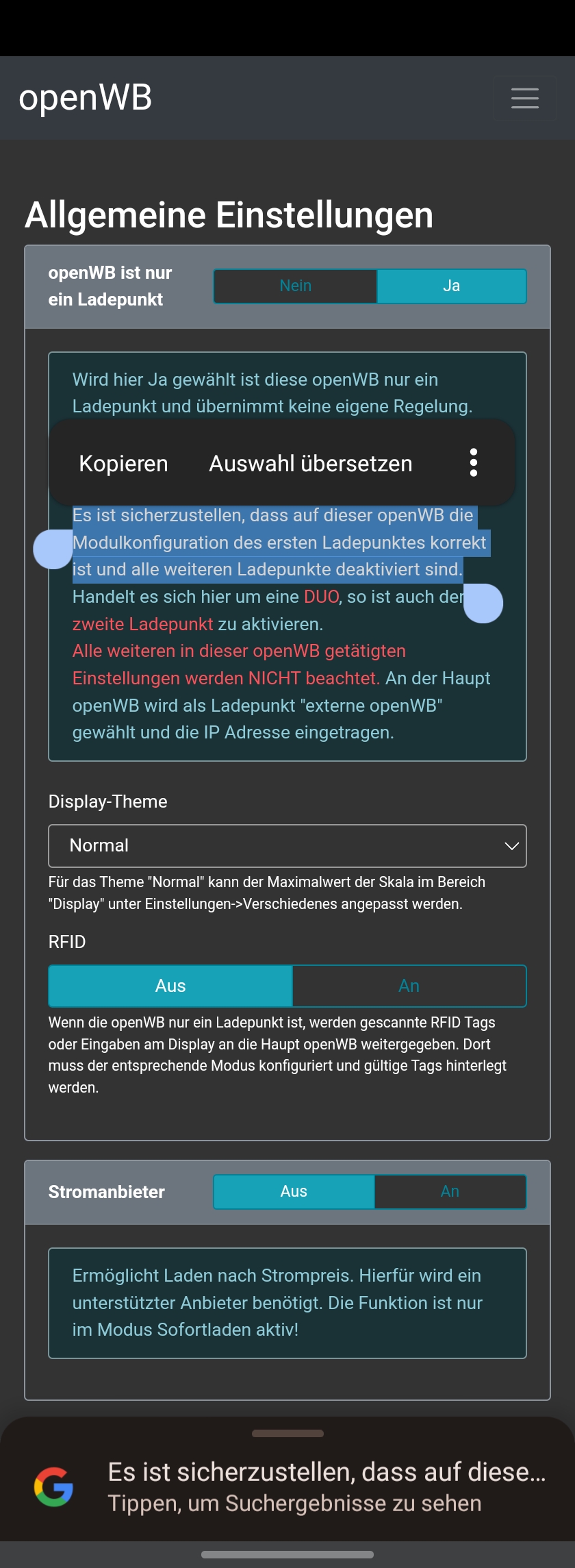

Ich habe eine openwb Series 1 mit 1.9er Installation und eine Satellite v2. Beide sollen von einem Raspi mit 2.0 gesteuert werden. Für die Satellite v2 funktioniert das, die Series1 ist wie beschrieben von der openwb 2.0 Installation nicht korrekt erkannt.
Mein Satz mit dem ersten Ladepunkt bezieht sich auf den Hinweis der Openwb Series 1 1.9 Installation selbst, wenn man diese in den Modus "nur Ladepunkt" versetzen will. Ich wollte nur zum Ausdruck bringen, dass genau dies umgesetzt ist. Die folgenden Screenshots sind aus der 1.9er Openwb Series 1. Die Screenshots aus den Beiträgen zuvor stammen aus der SW2 des raspis. Ich hoffe es ist nun klarer.
