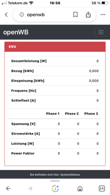

tristar
Beiträge: 171
Registriert: Mo Nov 07, 2022 12:24 pm
Has thanked: 9 times
Re: Fehler? Defekt?
Beitrag von tristar »
Hallo zusammen und ganz herzlichen Dank für euren Input.
tristar
Beiträge: 171
Re: Fehler? Defekt?
Welche Screenshots würden helfen für die Analyse.
Hoffentlich ist nicht viel kaputt

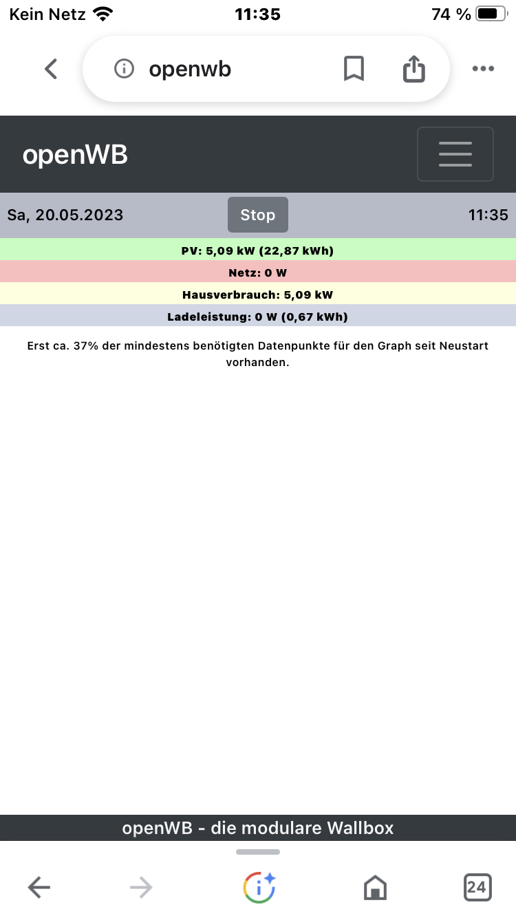

tristar
Beiträge: 171
Re: Fehler? Defekt?
So schaut’s noch aus pv Leistung wird gleich Verbrauch gesetzt obwohl noch Überschuss vorhanden ist

Reboot und Sicherung vom wr rausnehmen hat leider auch nicht geholfen
Thomas aus W
Beiträge: 1181
Has thanked: 138 times
Been thanked: 66 times
Re: Fehler? Defekt?
Beitrag von Thomas aus W »
Was ist denn in der oWB in der "Modulkonfiguration EVU" ausgewählt? Passt das zu Deinem WR?
