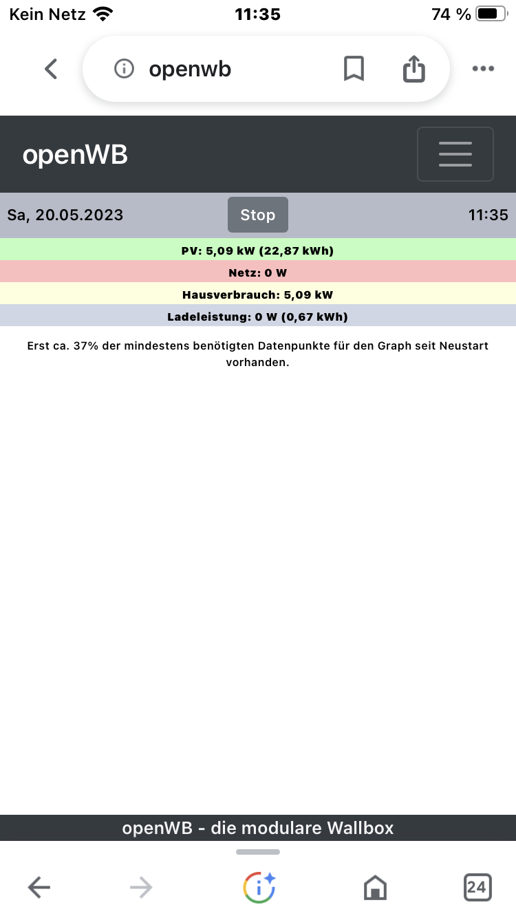

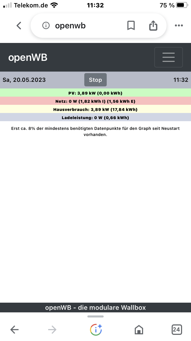

Hallo liebe Freunde,
Auf einmal zeigt die wb immer pv Leistung ist gleich hausverbrauch…. Obwohl noch Überschuss vorhanden ist…. Dauert jetzt schon 3std?
Was kann da los sein????
Könntet ihr bitte helfen?
Besten Dank

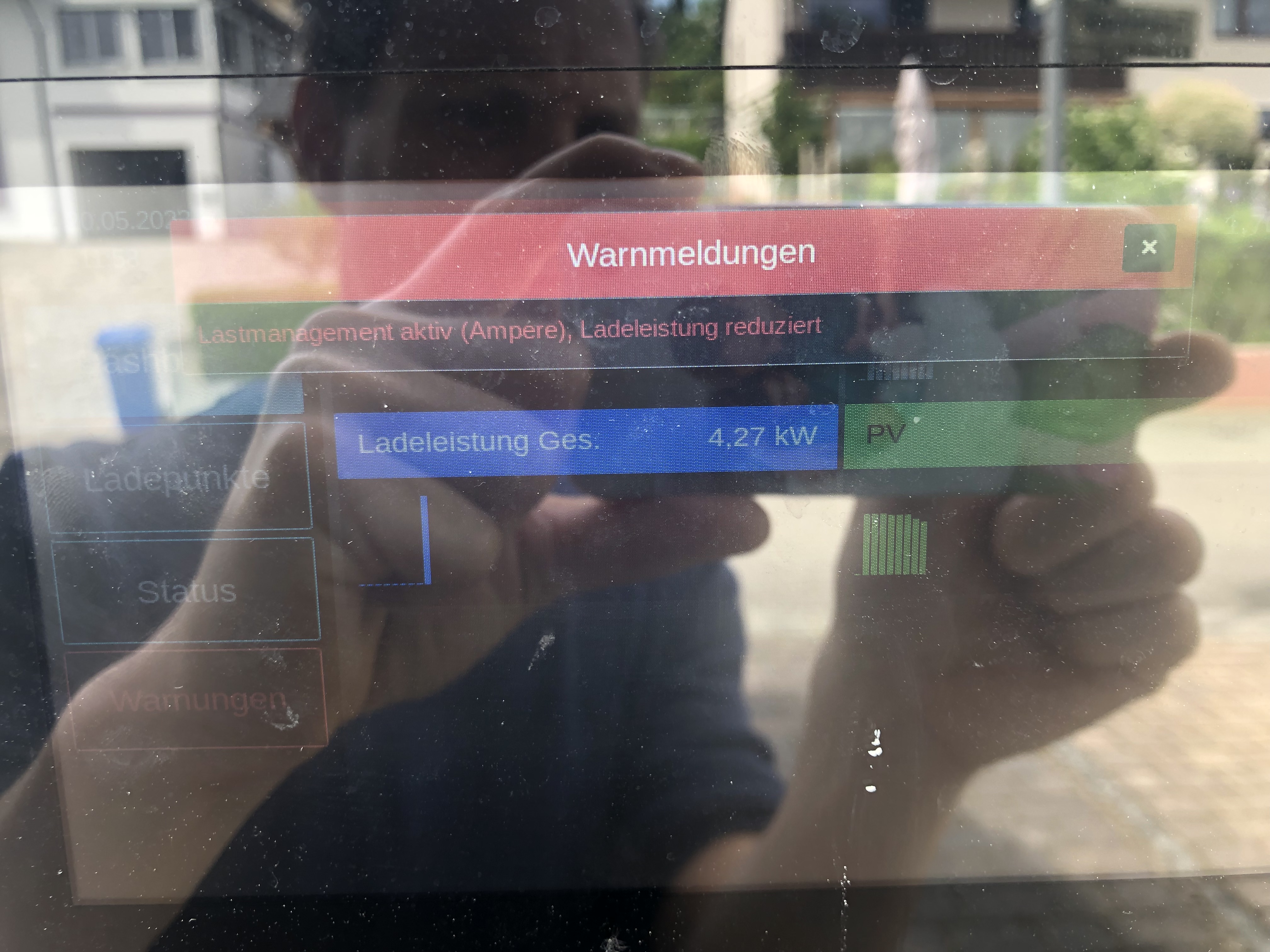

Ein Warnhinweis stand heute zum ersten mal auf dem Displays, Lastmangement

Wie sehen denn die Messwerte auf der Statusseite aus?

Normalerweise deutet sowas auf eine falsche Verkabelung hin, was bei Dir ja ausgeschlossen werden kann - hast die Box ja schon ein Weilchen.
Hausverbrauch ist EVU-Punkt minus PV. Vielleicht hat Dein EVU-Punkt die Grätsche gemacht?

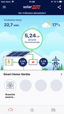

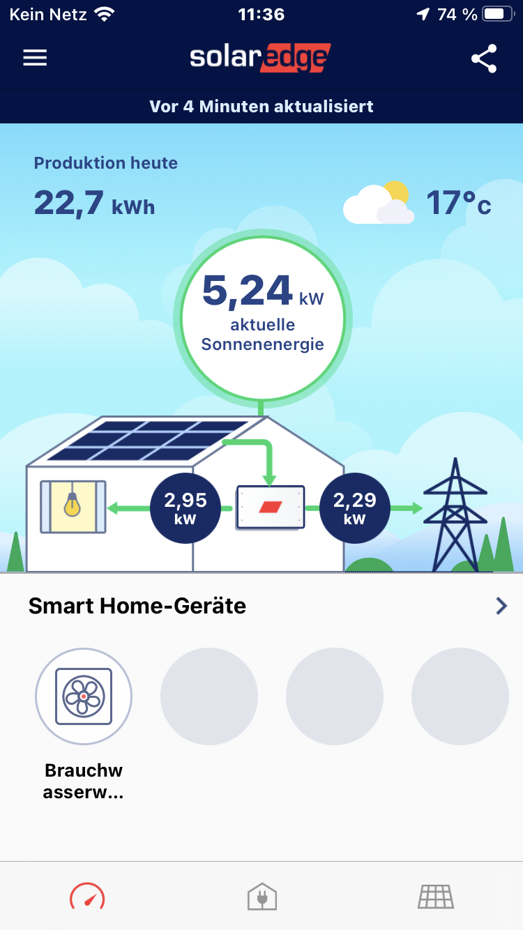

Jetzt habe ich noch was rausfinden können, System rechnet als hausverbrauch, was in Realität aber Überschuss ist….

Es gibt nur eine Statusseite. Hamburgermenü aufklappen, „Status“
Und ja, kaputter Messpunkt ist dann meistens Hardware, es sei denn das LAN-Kabel ist ab. Aber auch das ist ja streng genommen Hardware.
