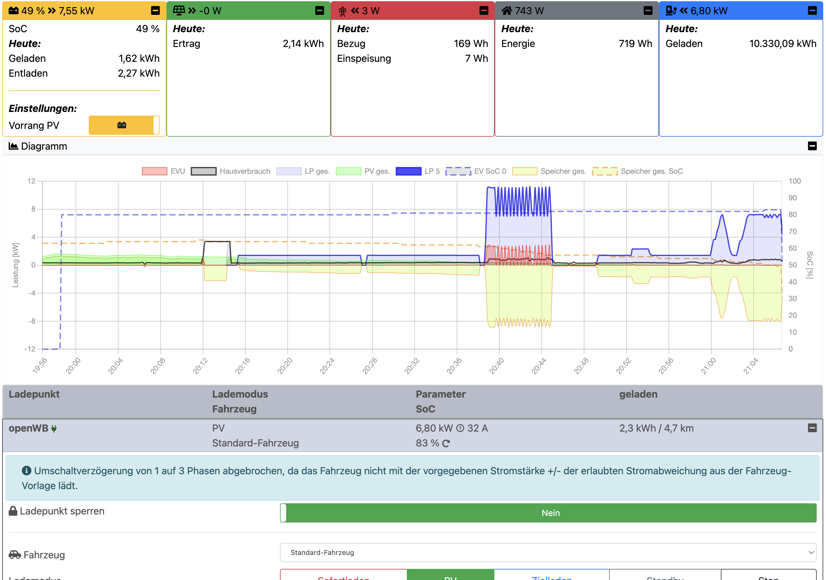

Ich habe bei PV-Laden die Speicherbeachtung auf Prio Speicher. Erlaubte Entladeleistung war auf 1 kW gestellt. Das habe ich auf 8 kW umkonfiguriert, funktioniert aber nicht. Er bleibt bei 1 kW + das, was die PV abzüglich Hausverbrauch noch abgibt. Speicher SoC ist deutlich über min. Entlade-SoC.
Ich habe dann mal kurz Sofortladen mit 11 kW laufen lassen und dann zurück auf PV-Laden gewechselt. Dann ging das Laden hoch und ist dann gependelt (PV bringt aktuell nur ein paar 100 Watt):
Dann auf Stop und nach kurzer Pause auf PV-Laden und er klebt wieder auf 1,x kW:
Ich kann dann nur über ändern der Minimal Stromstärke auf höhere Werte kommen.
/EDIT:
Problem anscheinend gefunden. Ich hatte Phase 1 der Wallbox-Zuleitung auf unbekannt gelassen. Jetzt ist es korrekt auf EVU1 und siehe da, es wird mit 32 A 1-phasig geladen.
/EDIT:

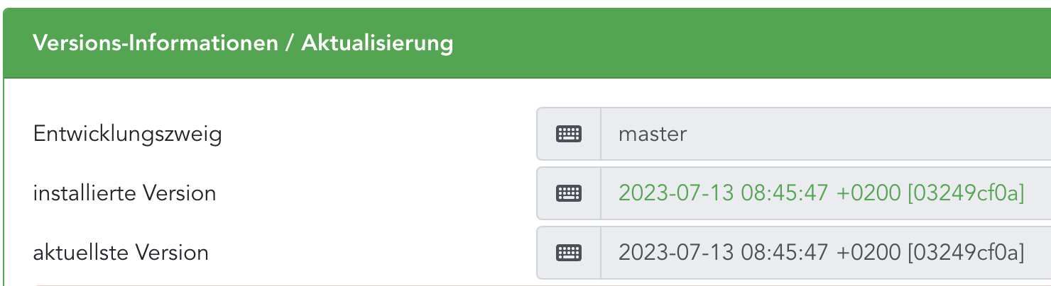

Ja, aktuelle Version
