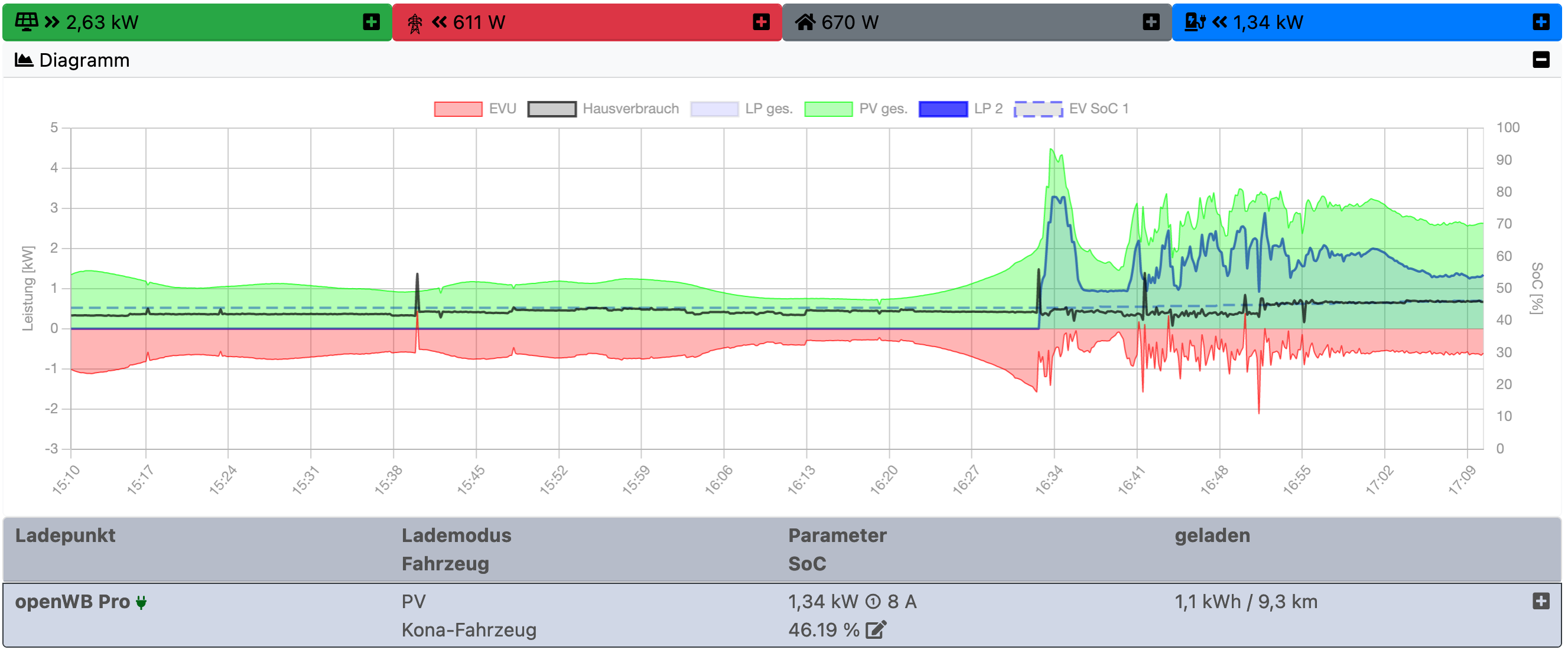

Ich oute mih jetzt auch mal: auch ich habe die Antwort und das Problem nicht verstanden.
Mein Fahrzeug (s.u) ist nicht limitiert und das Festfrieren tritt auch nicht immer auf. Jedenfalls ist kein Anlass erkennbar. Meine erlaubte Stromabweichung steht auf 2 kw. Soll ich das noch höher einstellen?
OpenDTU fusion
VW ID.4 (77 kwh)
OpenWB series 2 standart+, 22 kw
OpenDTU fusion
VW ID.4 (77 kwh)

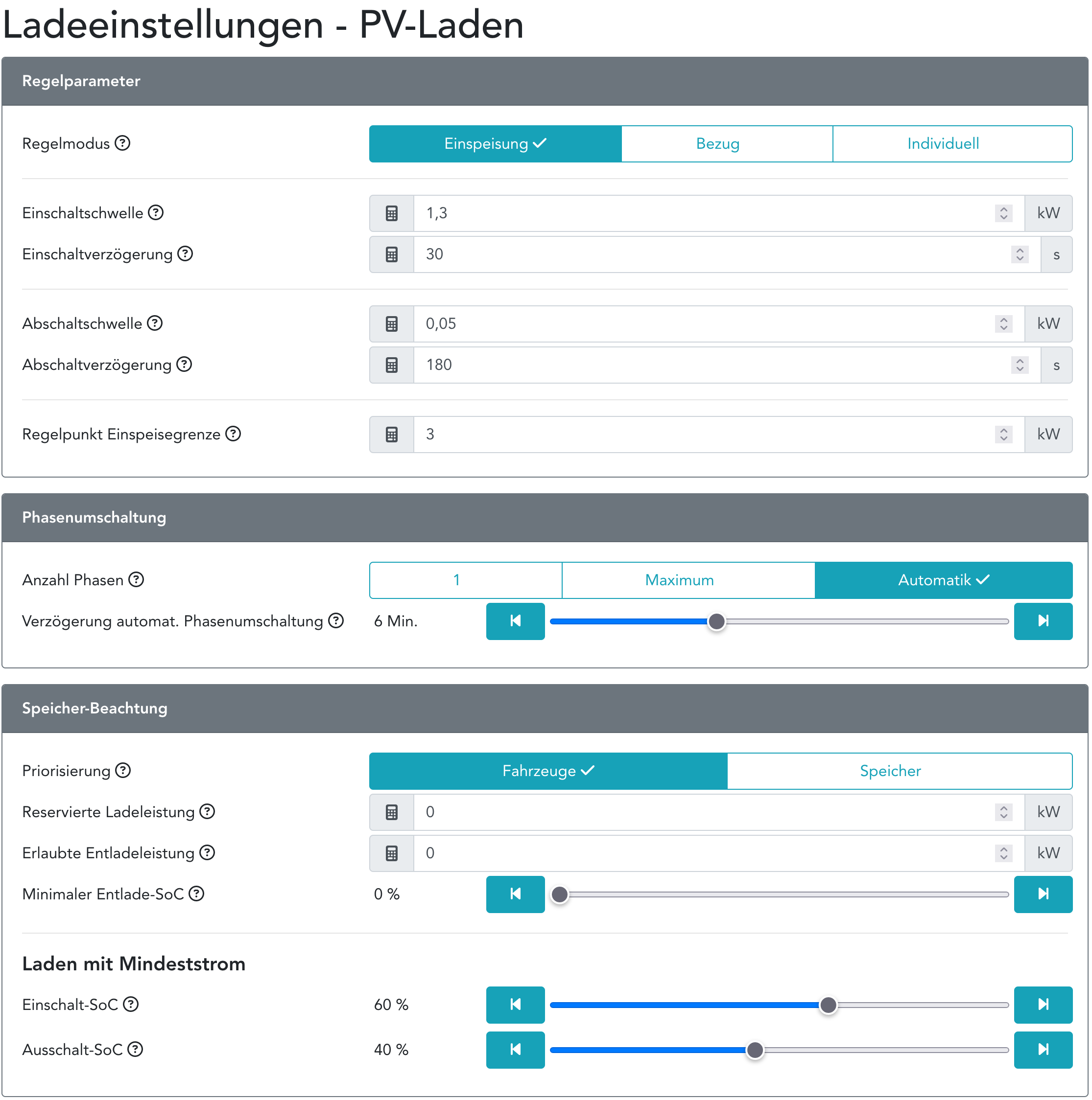

Re: "Festfrierende" Ladung bei ca. 3,7 kw
OK ich verstehe es immernoch nicht. Es scheint dann mit dem hier zu tun zu haben. An dieser Einstellung habe ich nichts geändet und ist anscheinend neu zu der 1.9er Version. Mit der Beschreibung kann ich nicht wirklich etwas anfangen. Was ist denn hier einzustellen? Bzw. Was ist damit gemeint? Kann das bitte jemand für mich Laien erklären? *bettel*LutzB hat geschrieben: Do Jul 20, 2023 2:24 pm Ansonsten die erlaubte Stromabweichung des Fahrzeugs hochsetzen, dann sollte auch auf drei Phasen umgeschaltet werden.
Was ist damit gemeint? "Maximalstrom mehrere Phasen 16A? Werden hier 16A je Phasen gemeint oder zusammen?
Ich habe keine Limitierungen in der App oder am Auto eingestellt. Ich bin "nur" von der 1.9er Version auf die 2er Version gewechselt.Elchkopp hat geschrieben: Do Jul 20, 2023 2:20 pm Laut deinem Screenshot gibt die Wallbox 16A frei, das Auto zieht sich aber nur knapp 14A (3,2kW=3200W geteilt durch 230V). Daher regelt die Wallbox auch nicht höher bzw. schaltet auf 3 Phasen, da das Auto nicht mitzieht.
Ist vielleicht im Auto selbst oder der App vom Auto eine Begrenzung der Ladeleistung aktiv?

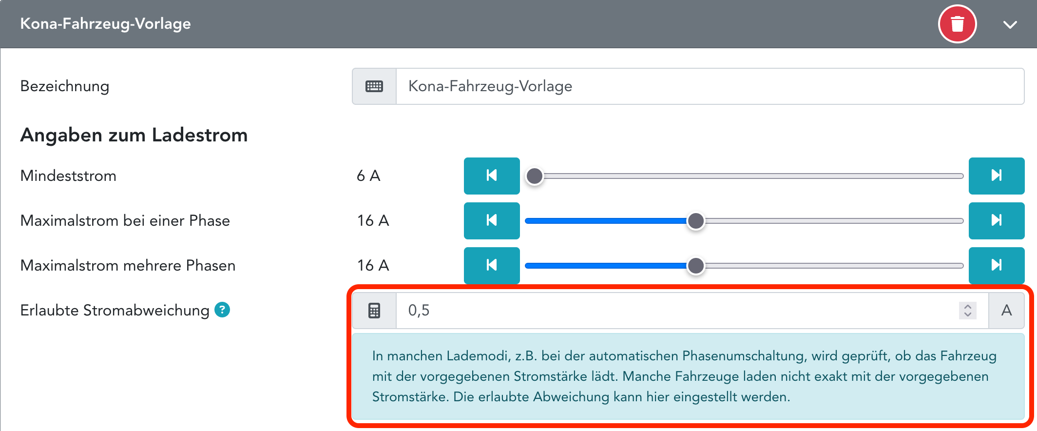

Das kommt auf das Fahrzeug an.Mit der Beschreibung kann ich nicht wirklich etwas anfangen. Was ist denn hier einzustellen? Bzw. Was ist damit gemeint? Kann das bitte jemand für mich Laien erklären? *bettel*
Die openWB prüft ob die aktuelle Ladevorgsbe auch umgesetzt wird.
Ist das nicht der Fall wird nicht weiter hoch geregelt und auch keine Phasenumschaltung angestoßen.
Wenn die übrigen Werte passen (jeweils 16A) sollt me eine Abweichung von maximal 2-3 A aufjedenfall ausreichen.
Wenn nicht dann beobachten wenn die Umschaltproblematik besteht wie sich soll und ist verhalten.
Hintergrund ist z.B. ein fast volles Auto das z.B. nur noch 1,5 kW anstatt 3,6 kW zieht.
Hier dann eine Umschaltung auf 3 Phasen wäre sinnfrei und würde andere Fahrzeuge ggf in der Ladung ausbremsen.
Vielen Dank für die Erklärung!openWB hat geschrieben: Do Jul 20, 2023 3:38 pmDas kommt auf das Fahrzeug an.Mit der Beschreibung kann ich nicht wirklich etwas anfangen. Was ist denn hier einzustellen? Bzw. Was ist damit gemeint? Kann das bitte jemand für mich Laien erklären? *bettel*
Ich hab nun den Verlauf 2A erhöht und beobachte das Verhalten.
Gruß Andi

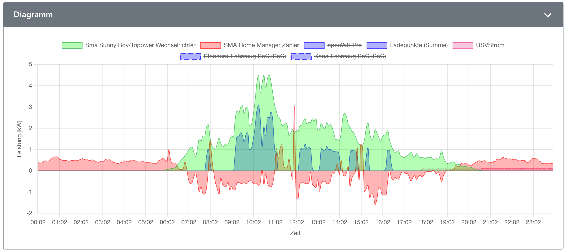

Und warum kann oder will das keiner beantworten? Es gibt doch hier zahlreiche Fälle, aus denen ersichtlich ist, dass sie bisherigen Erklärungen nicht alles abdecken. Wenn ich z.B. die Ladung kurz stoppe und wieder starte, nimmt das Auto plötzlich wieder den angebotenen Strom an. Außerdem ist das Verhalten unanhängig vom Ladezustand. Und nochmal. in der 1.9er war das nicht so.toemk hat geschrieben: Di Jul 18, 2023 5:35 am Moin.
Wenn das am Auto liegt, warum ist dieses Verhalten nur bei der 2.0 zu sehen?

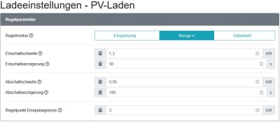

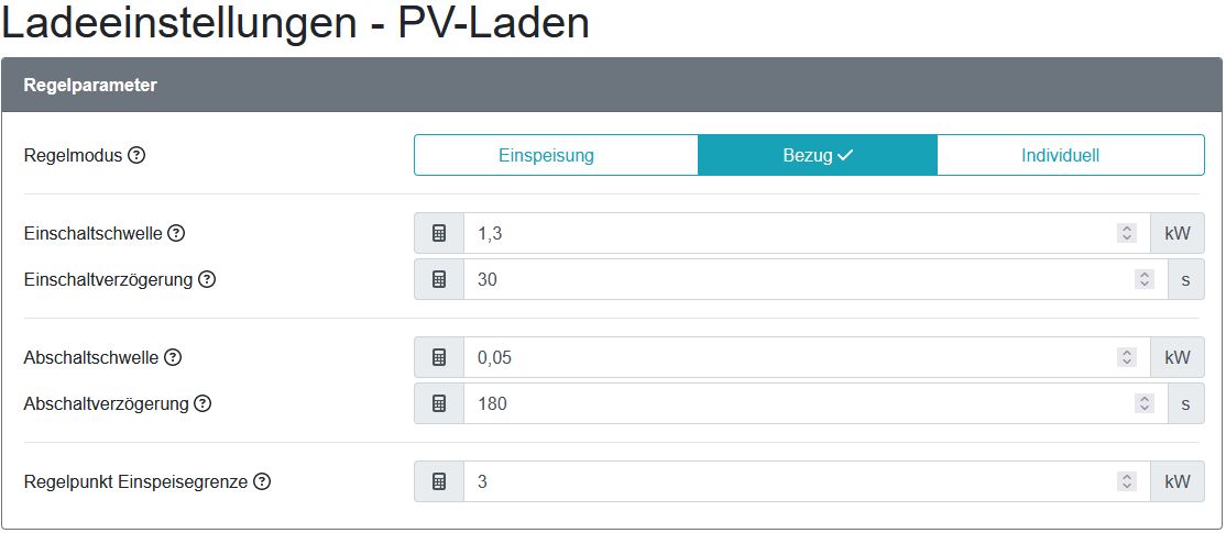

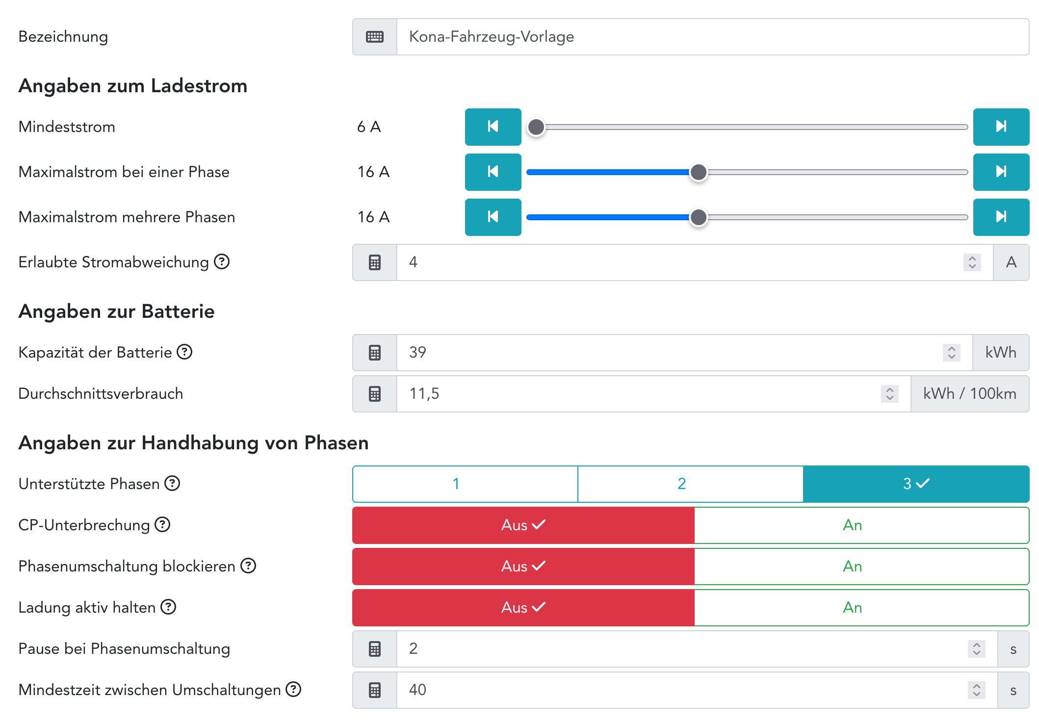

Mittlerweile bin ich mal auf 4A hochgegangen. Phasenwechsel bei ausreichend Sonnenschein geht nun. Grad ist noch mal die Sonne rausgekommen und esv werden immer zwischen 500 und über 600 Watt eingespeist und nicht für's Autoladen verwendet. Das ist mir schon seit umstieg auf die 2.0er aufdgefallen. Ich bin sämtliche Einstellungen durchgegangen und kann nichts mehr finden wo ich noch rumstellen kann. Verzweiflung!AnDaL hat geschrieben: Do Jul 20, 2023 5:01 pmVielen Dank für die Erklärung!openWB hat geschrieben: Do Jul 20, 2023 3:38 pmDas kommt auf das Fahrzeug an.Mit der Beschreibung kann ich nicht wirklich etwas anfangen. Was ist denn hier einzustellen? Bzw. Was ist damit gemeint? Kann das bitte jemand für mich Laien erklären? *bettel*

Bitte das Debuglevel auf Details stellen und mindestens einen kompletten Durchlauf von # ***Start*** bis # ***Start*** aus dem Main-Log unter System->Fehlersuche posten, wenn das Problem auftritt. Sensible Daten wie Benutzernamen und Kennwörter unkenntlich machen

In dem Logauszug lagen gerade 1200W Bezug an und die Ladeleistung ist reduziert worden. Bitte nochmal, wenn eingespeist wird, gerne auch mehrere Zyklen.

Ich habe hier das gleiche Problem: viewtopic.php?t=7338
Muss aber erstmal wieder auf gutes Wetter und ein leeres Auto warten um das Log zu erzeugen.
