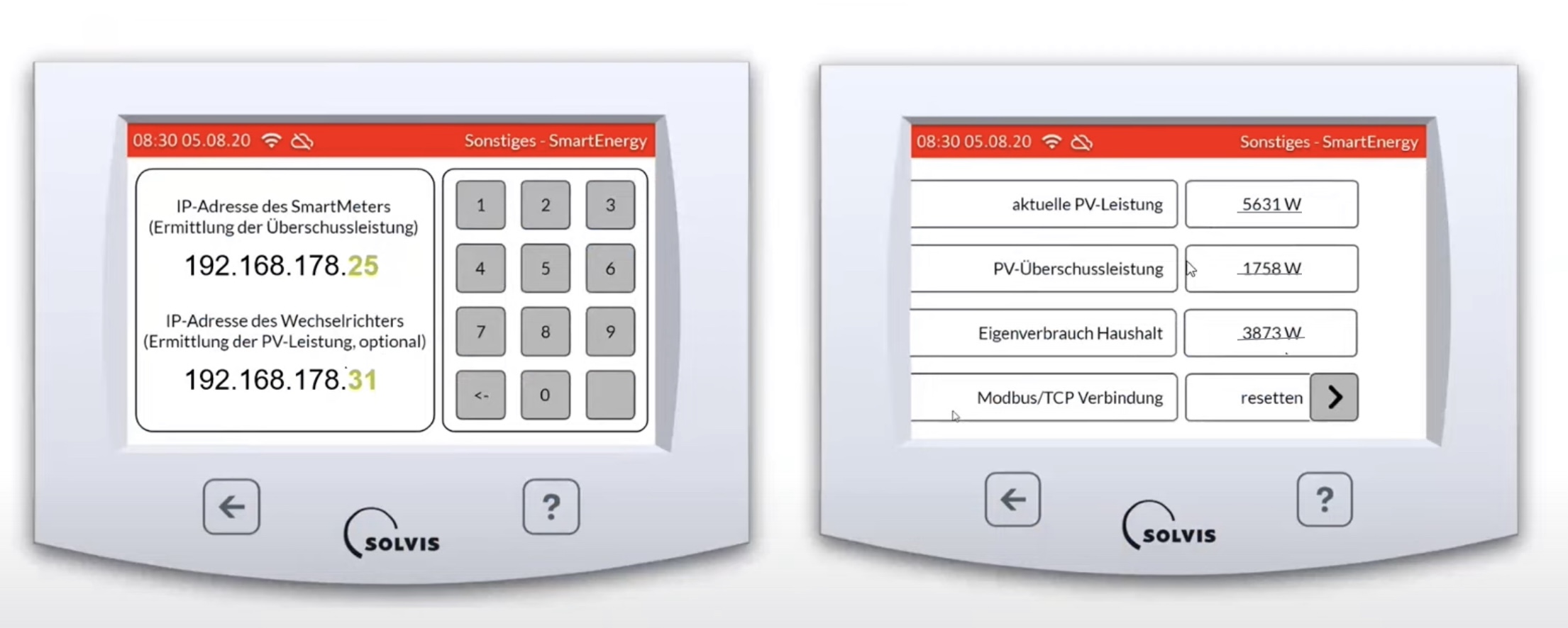

Und es gibt ein YT-Video, das zeigt die solvisseitige Einstellungen (Bild 2).
In der mir zugänglichen Dokumentation von Solvis habe ich dazu aber (noch) nichts gefunden.

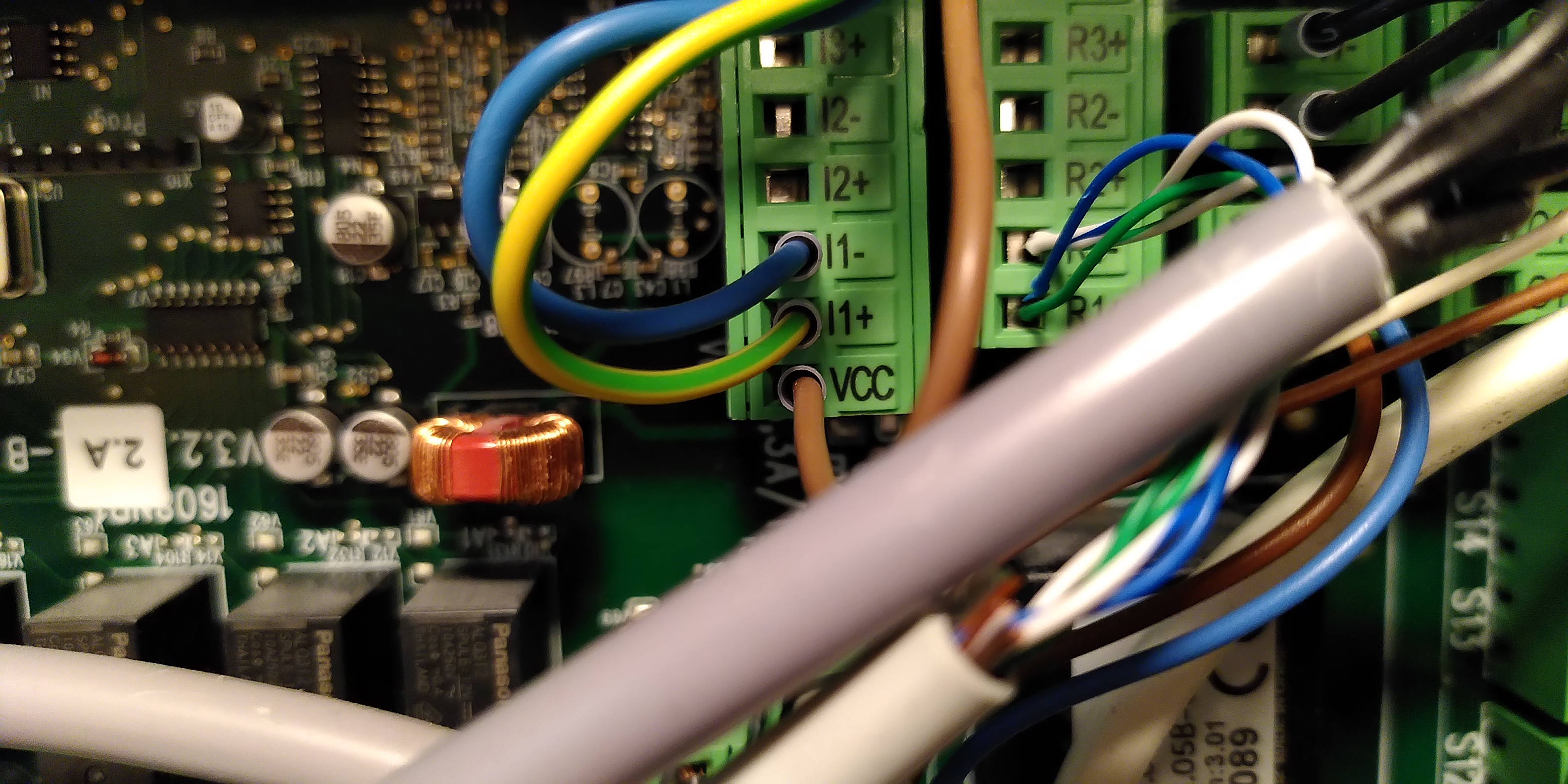

Einen Shelly 1 benötige ich, hab ich hier schon gelernt. Wo wird der angeschlossen? Von der WP kommen 2 Kabel. 1mal dickes Stromkabel zur WP und 1mal Kabel mit 3 Adern auf eine Lüsterklemme (braun, weiß, grün), welches weiter auf die Platine der Heizung geht. Ich hab mal die WP aufgeschraubt und dort ist ein 4-adriges Kabel dran (Bus steht drüber). Muss da der Shelly dran?

Auf der Hauptplatine gibt es einen Anschluss mit den Bezeichnungen VCC, I1+ und I1-
Relais3 Relais4 | Spannung | Smart Grid Zustand | ne Betriebszustand
0 Volt | normaler Betrieb | reguläre Anforderung
8 Volt | Sperrzeit | keine Anforderung
4 Volt | verstärkter Betrieb | Speicher-S4 durchladen
12 Volt | maximaler Betrieb | Speicher-S9 durchladen
In meiner Schaltung bedeutet das, wenn die Verbindung VCC mit I1- offen ist, habe ich normalen Betrieb und bei "Kurzschluss" maximalen Betrieb. Mit einem Widerstand von 2,5 kOhm ist die Anlage aus.
