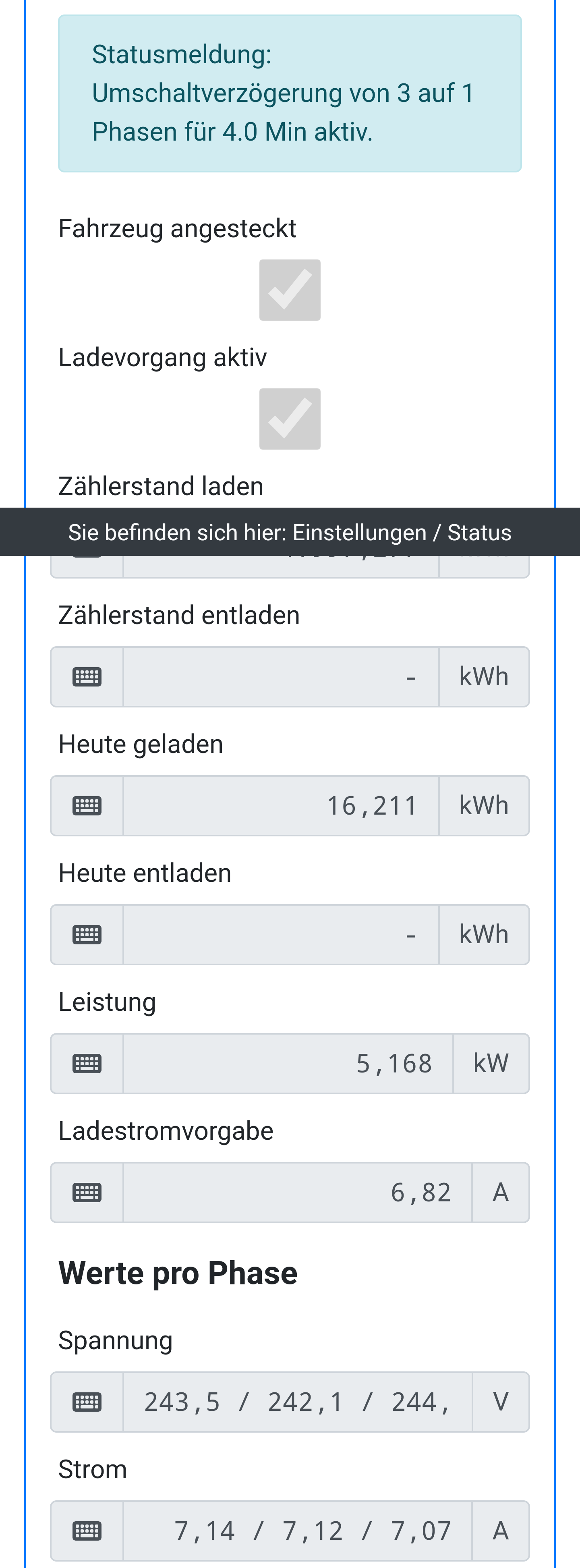

Hier ein Bespiel für das unerwünschte Herunterschalten:
Die Ladestromvorgabe war über 6A. Das Auto geht nur in 1A Schritten mit, daher hat es sogar mit 7A geladen.
Trotzdem läuft der Timer für die Phasenumschaltung auf 1 Phase:
Ich finde den genauen Abschnitt im main.log leider nicht, daher als Download der gesamte Abschnitt mit 3-phasigem Laden anbei.
