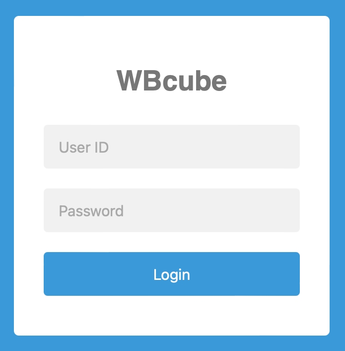

Alternativ zur USB-Verbindung ist ein Firmwareupdate auch über das eingebaute Webinterface möglich. Dieses erreicht man über die IP-Adresse des WBcube (wird angezeigt nach Drücken der Taste SET/DAY). User ID ist "admin", Password "WBcube".
WBcube: Webinterface für "over-the-air" Firmwareupdates
Sollte das Firmwareupdate fehlschlagen startet der WBcube automatisch wieder mit der vorherigen Version.

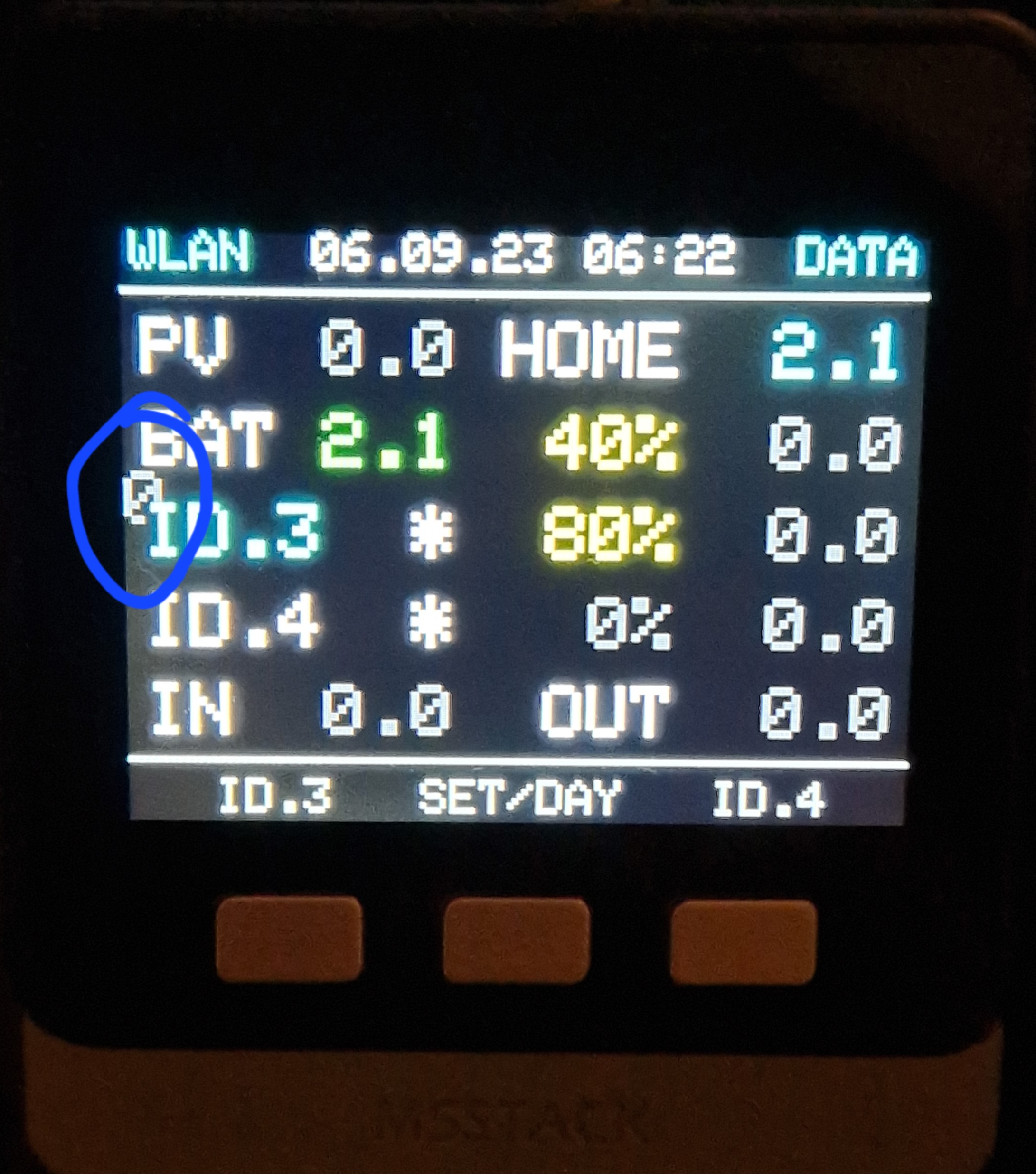

Servus
Irgendwie hat sich da eine 0 in sie Anzeige eingeschlichen .
Ist das normal oder nen Bug?
